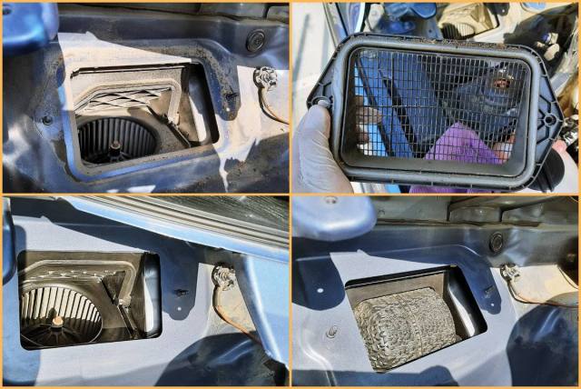

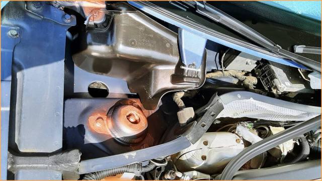

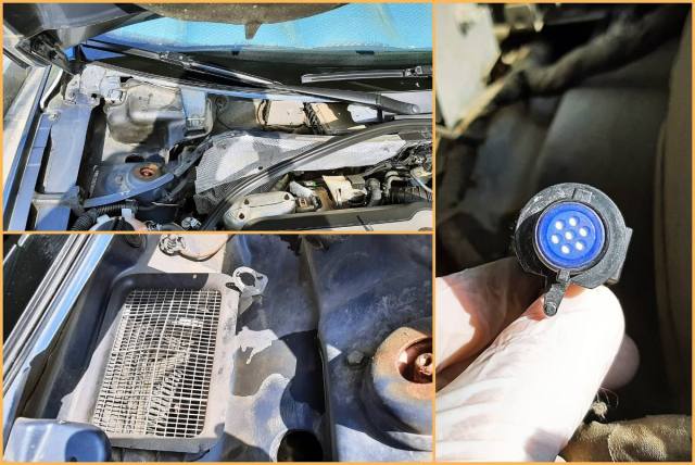

De la inceputul verii am tot vazut ca functia de recirculare/2 ( cea care trece prin senzorul de calitate) tinea clapeta de recirculare activata aproape permanent de la apasarea butonului ....am tot zis ca o sa verific ce se intampla , daca e senzorul cumva bulit sau doar imbacsit , asa ca am trecut la treaba
Frunzele si mizeriile oricum le curat in fiecare primavara , dar vad ca anul asta s-a strans mai mult praf.
Era destul de mult praf in zona , inclusiv senzorul era acoperit cu un strat subtire de praf . Am curatat si clapeta de recirculare , grila si aeroterma cat de mult am putut, am testat apoi clapeta sa fie functionala pana la capat si lubrifiat pe cat am putut balamaua acesteia.
La final, aplicat spray cupru acolo unde am considerat necesar , adaugat doi soricei la protectia de plastic sa nu avem parte de sunete dubioase ulterior.
Si partea de la sofer a fost curatata,nu a fost neglijata,  numai ca nu a fost si ea documentata foto.
Concluzie :  se pare ca a revenit la normal :cheers:, acum odata activat nu sta mai mult de cateva zeci de secunde pana deschide clapeta, asta depinde daca aerul de afara este curat sau nu.
Ce poze de samsar ai facut si tu! :))
Buna treaba cu curatenia aia pe acolo! :) Trist ca nu au mai pus filtru afara si intra o gramada de mizerie pana la aeroterma...
@Emy D am un sablon care il folosesc la postari pentru resize ,  ma gandesc sa pun un flitru suplimentar acolo , sunt in cautare de material corect.
Gasesti la fratii chinezi filtre pentru gura de admisie.

cred ca ar trebui un filtru grosier (frunze) dar care sa se usuce repede in caz de ceva.
Am filtru exterior și la Golf și la Tiguan, luat de la fratele chinez. Nu am probleme cu debitul de aer sau condensul in cabină. L-am suflat la compresorul cu aer o dată pe an si nu a ieșit foarte mult praf. Dacă se îmbâcseste se pot înlocui cele 2 filtre.
Si eu zic ca mai mult decat o plasa de tantari nu e cazul... si il faci si singur rapid si ieftin, fara sa mai transporti de la chinezi orice plastic cu hartie impaturita.
Ceva f grosier e suficient, ba probabil chiar indicat

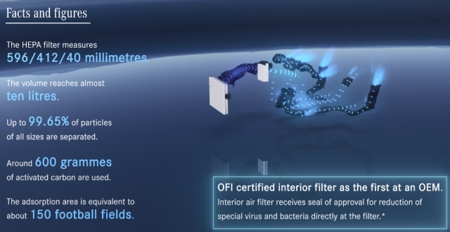

Daca stiau si astia de la Mercedes ca o plasa de tantari e suficienta 🙂
sarcasmul e pt cei care inteleg si se pricep... ori se pare ca aici tu faci o confuzie, discutam de o bariera suplimentara in fata acelui filtru... unii propun filtru de hota, daca stiau astia de la... cred ca ai inteles acum ideea
Eu stiu foarte bine ce am spus, incepand de la a-i recomanda colegului Doomy un filtru suplimentar dedicat pe gura de admisie.
Nu stiu cine e in confuzie aici, dar e probabil cel care nu-si da seama ca acel filtru HEPA din poza este si citez " o bariera suplimentara in fata acelui filtru". Daca poza, care face cat o mie de cuvinte este greu de inteles pentru "cei care inteleg si se pricep", recomand vizionarea acestui filmulet numit NEW Mercedes EQS 2022 - ENERGIZING AIR CONTROL Plus & Air filtration explained!

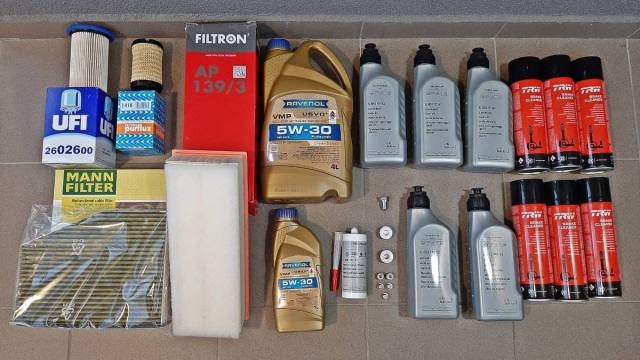

Am strans si consumabilele necesare pentru revizie , acum ramane doar sa gasesc timpul necesar pentru aceasta. Anul asta a fost slab la KM datorita statusului nou al masinii , asa ca abea am atins borna de 160.000 km .
- Ulei Ravenol VMP 4+1L
- Filtru aer Filtron
- Filtru ulei Purflux
- Filtru combustibil UFI
- Filtru Habitaclu MANN
- Ulei Cutie de viteze 3x1L  (necesar 2.3L) +busoane noi
- Ulei diferentiale fata+spate + busoane noi
- Lichid de frana OE pentru aerisire ambreiaj  ( am uitat sa il bag in poza :blink:)
- Vaselina Trapa OE ( vad ca tendinta de consum este cam de 1 tub la fiecare 12-14 luni sau 3 lubrifieri complete)

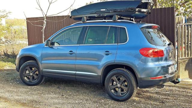

Am trecut si eu la bocancii de iarna

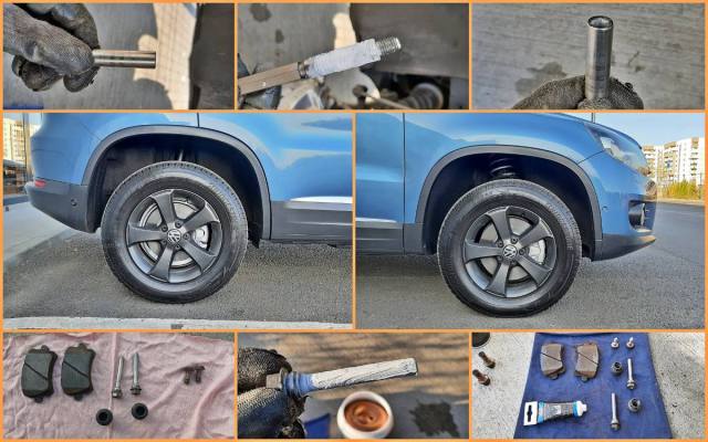

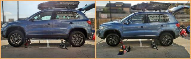

Odata cu schimbatul jantelor am facut si ceva mentenanta pe la frane :
- Curatare etrieri
- Curatare culise etrierei fata+spate si aplicare vaselina ceramica .
- Curatare placute de frana  fata+spate
- Verificare suruburi   pe ambele punti  , sa fim siguri ca nu este ceva slabit.
Totul a iesit OK acum , nu am gasit nimic suspect.  Urmatoarea verificare o sa fie la schimbatul anvelopelor de vara.

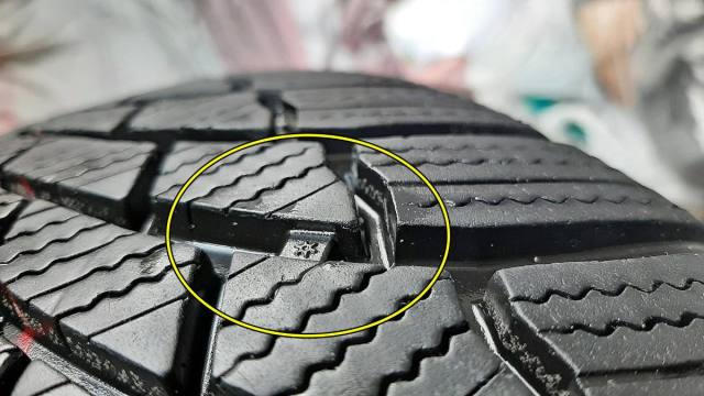

Cat despre boncancii de iarna   ......anvelopele Bridgestone LM005 achzitionate cu un an in urma aici
se pare ca sunt pe sfarsite dupa doar un sezon .....intre 2021 si 2022 au stat pe masina aprox 14.000 km estimati , scoase inca din februarie la sfarsit ...nu se poate spune ca am mers la cald cu ele  ......adica un maxim de 5 luni rotunjit si deja sunt aproape de semnul de uzura Maxima pentru sezonul de iarna ! Mai au doar un singur milimetru cele de pe fata.... si sa zic maxim 2 mm cele care au fost pe spate ..... :vaidecapulmeu:that was fast.....
Nu am ce sa ma plang de ele , sunt "blana" la franare si aderenta pe ud si cornering  , dar totusi s-au uzat cam repede.   Stiu ca o anvelopa premium asta este conceputa sa faca , dar nu credeam ca Bridgestone este asa de premium :)).  Sper doar sa ma tina anul acesta pentru ca de anul viitor sigur cautam alte optiuni la capitolul iarna pentru jantele de 16.  Dupa mine mai am un estimat de 5000 km as ajunge la semn cu ele ca altfel se schimba planurile .
C'est la vie...
Păi gândește-te cât mergem pe zăpadă cu ele... ca să nu mai spun că peste 10°C sunt ok și anvelopele de vară. Dacă socotesc că anul trecut a nins o dată la Galați și s-a văzut alb foarte pe iarbă, aproape că nu se justifică două seturi de roți.
A fost una dintre cele mai calde ierni din istorie, unul dintre motivele pentru care s-au uzat atat de repede, dar tot s-au dus cam rapid. Real, in Bucuresti nu as monta anvelope de iarna decat din decembrie pana in februarie, deja in martie sunt 20 de grade. Ce e aiurea e ca in ultimele ierni nu a fost deloc zapada in Bucuresti, ea venind prin...martie.
