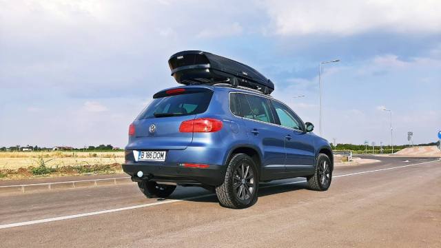

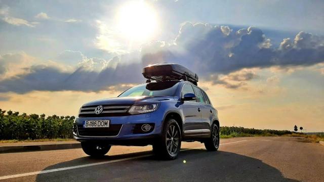

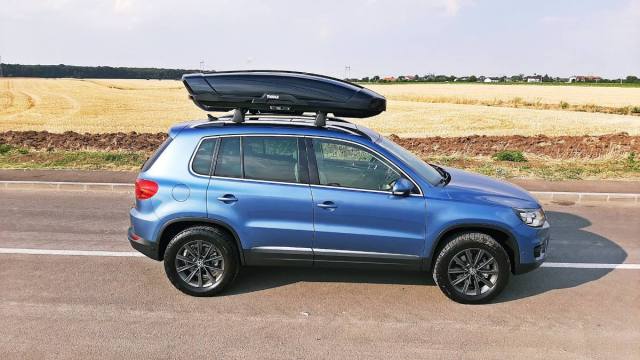

Am montat si portbagajul Thule pe masina , am simtit nevoia celor 500 extra litri de depozitare atat pentru drumuri scurte cat si pentru drumurile mai lungi , mai ales acum cand sunt o groaza de chestii de carat dupa tine.

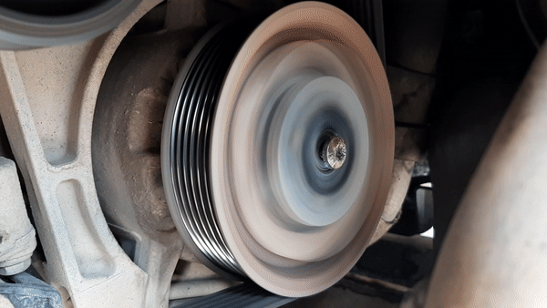

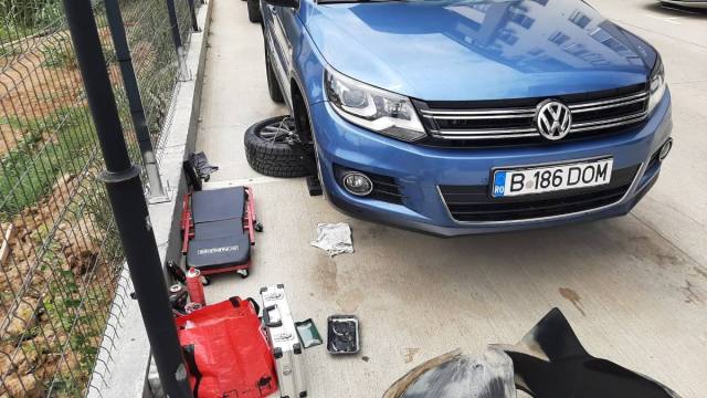

Duminica in timpul unei pe langa Bucuresti , cand ma pregateam sa plec spre casa , la pornirea motorului am auzit un zgomot (vuiet) dupa care cateva scartituri metalice si apoi Aerul conditionat a refuzat sa mai functioneze.
Am ajuns acasa , pus vcds , am vazut ca in sistem nu sunt erori si ca parametrii sunt OK pe sistemul de AC , valvele functioneaza  ,   problema trebuie sa fie de la compresor in acest caz .... presiune este in sistem dar nu era constanta nu fluctua deloc asta inseamna ca nu invarte compresorul.
Rapid am dat roata si carenajul jos pentru un diagnostic mai precis
Se pare ca ambreiajul compresrorului nu mai cupleaza , problema fiind cea clasica cu surubul central care era desfacut si fara filet.... acelasi surub l-am strans in urma cu 4 ani  la achizitie  dar se pare ca trebuia sa folosesc ceva locktight pentru filet :banghead:
Miercuri rezolvam problema !  Desfacem tot si vedem ce este de schimbat !
Am rezolvat si problema la AC,  cauza a fost fix cea de mai sus , mai precis clasica problema pentru toate compresoarele Delphi fara Ambreiaj magnetic , doar cu Ambreiaj mecanic  ->  se desface in timp surubul central si se slabeste discul , astfel duce la tocarea zimtilor  iar la final ajunge sa se invarta in gol fara sa mai cupleze.
Cu ocazia asta am facut revizia la sistemul AC (anuala)  si am facut si revizie la Compresorul de AC schimband uleiul din interiorul acestuia.  Am gasit doar 20 mll in interior din 80 car ar fi trebuit sa fie .  Uleiul arata destul de bine , iar consumul acestuia este unul normal din cate am inteles de la mecanic , partea buna este ca am facut aceasta operatie acum pentru a fi sigur de functionarea acestuia inca 150.000km de acum incolo .  Daca acesta ajunge sa ramana fara ulei in interior , face span si sistemul tot este infectat de acesta , fiind un calvar curatarea de dupa ..... Asa ca , mai bine prevenim decat sa combatem.
La final.....baga in interior aer rece ca la polul nord  🥶
Am detaliat in filmul de mai jos toate operatiile facute.

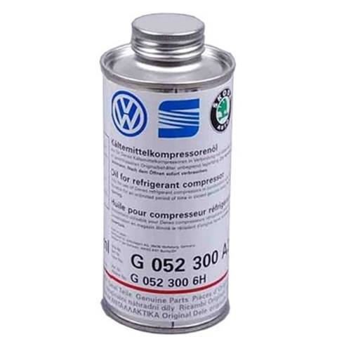

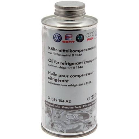

@adrian001  Multumesc de observatie dar confunzi sistemele dupa cum urmeaza:
Ulei Tip 1 -> Uleiul schimbat este cel din interiorul compresorului , care este circuit inchis doar acolo .  Practic lubrifiaza componentele interne ale acestuia .  Iar cei 80Mll interni sunt conform specificatiilor compresoarelor Delphi cum vin de noi.  Un compresor nou scos din cutie marca delphi vine cu 80Mll de ulei intern la care nu se umbla odata ce este instalat pe masina.  Deci acest ulei nu are treaba cu pierderea de refrigerant .
De exemplu mecanicul scosese recent de pe un Skoda Roomster un compresor uscat cu 0mll in el (gripat) , ce e drept , avea peste 250k km ....  in noul compresor ar fi fost absurd sa lase tot 0 mll in el comparand cu cel vechi , se baga si/sau se verifica specificatia codului de producator si asa se afla fix cantitatea care trebuie sa fie in compresor.  pentru TIP 1 exista cod de "piesa" dat de VW ce trebuie folosit si anume :G 052 154 A2    ,  folosit pentru standardul VW pentru toate compresoarele R134A -> Mahle , Denso , Sanden,  Delphi.... Deci exista cod de piesa automat se si schimba....
Ulei Tip 2 -> Acum vine cel de-al doilea ulei in ecuatie.....cel care se introduce in amestec cu Freonul conform specificatiei la mine 625 Freon +/- 35mll ulei  , este cel care este are treaba cu ce spui tui acolo , dar acesta are rolul de a lubrifica capul uscat de pompare de la cilindrii compresorului.  Cod de piesa  G 052 300 A2/6H
Care este universal de asemena pentru toate gama VW
Sunt tipuri de ulei diferite ca si compozitie tip 1 cu tip 2 ambele au roluri bine definite .
Igienizarea instlatiei ( spalarea) se face odata cu inlocuirea acestui ulei tip 2 , aparatul face aceasta operatie.
Operatia o fac anual , verificare freon si uleiul din instalatie , aparatul face restul . Nu vad unde este problema aici.
Concluzia este ca cel care a produs masina , a pordus si ulei de schimb pentru aceste compresoare.
acum o oră, adrian001 a scris:
E foarte important ca daca schimbi compresorul, sa golesti noul compresor de ulei si sa adaugi fix cantitatea care era in cel existent pe masina
Atata timp cat producatorul are in specificatie o cantitate de ulei care trebuie sa se regasesca in interiorul compresorului , aceasta trebuie urmata , restul sunt povesti transmise din generatie in generatie fiind trecute prin multe versiuni iar la final ajung sa fie basme si mituri .
Daca adugi ulei in excces, in prima faza reduci capacitatea sistemului de a raci,
Baga conform specificatiei , se vede conform masuratorilor .
Mecanicul meu schimba zeci de compresoare in lunile de vara , majoritatea gripate si majoritatea sistemelor cu span in ele , nu numai in interiorul compresoarelor dar si in interiorul instalatiilor , este un calvar procedural sa cureti o instalatie mai ales daca sunt furtune imbatranite sau condensatoare ascunse sub bord , greu de ajuns. Mai bine dai 100-200 lei anual decat sa ajungi la o reparatie de 5000 lei plus....din care marea majoritate este doar manopera de desfacut si spalata.....
Mentenanta preventiva exista ....si ajuta foarte mult , fiecare alege pe banii lui cum, cand si daca o face.
Deci instructiuniile date chair de Delphi sunt povesti si basme ...
"The first thing to consider when performing the process is the amount of oil contained in the replacement compressor. This can vary from a full charge of oil (8oz./236 mL), to a half charge of oil or no oil at all. If oil is contained in the replacement compressor it will have to be removed and reinstalled in the correct amount to properly balance the system."
https://www.delphiautoparts.com/gbr/en/resource-center/why-oil-balancing-critical-when-replacing-compressor
Atata timp cat in aplicatie conform seriei de sasiu si a codului de compresor instalat apare o cantitate de introdus, asta se urmeaza , restul nu prea mai conteaza.
Si da este corect , unele modele de compresoare vin cu prea mult ulei in ele pentru ca este luata in calcul depozitarea indelungata , de aceea trebuie scos si rebagat in limite.
