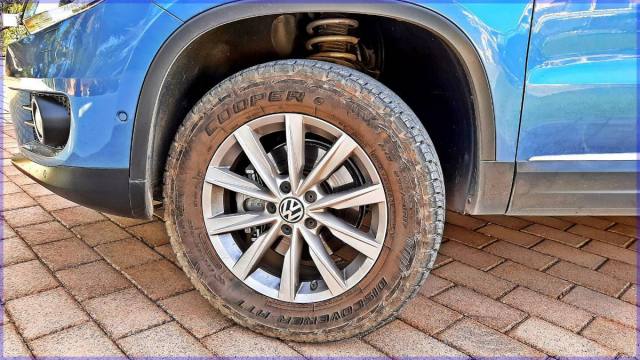

Anvelopele cooper s-au comportat exemplar ..... le auzeam cum se bat cu pietrele , acestea fiind aruncate cu putere in scut sau in lateralele masinii odata ce erau calcate de acestea.
Cam asa erau anvelopele dupa explorarea nisipurilor rosii

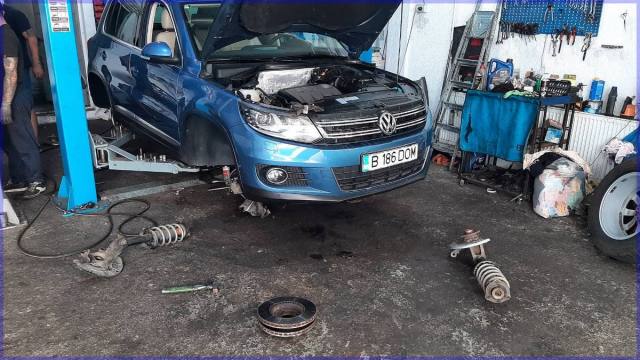

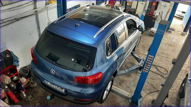

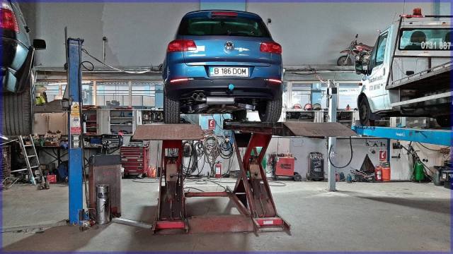

La 5 zile dupa ce am ajuns in tara , am avut programare la mecanic  sa ne apucam de treaba .....
Si asta am si facut , primul lucru facut a fost sa diagnosticam inca odata corespunzator situatia si asta am descoperit :
Deci era vorba de 2 rulmenti  spate stanga si fata stanga......la care se adauga si capul de planetara fu*** de la rulmentul fata stanga.......capul de planetara ala nou schimbat de doua ori in ultimile luni !:251: acum urma a 3-a oara ........
In urma unei investigatii scurte si o dezbatere la fata locului s-a constatat un defect de montaj care a fost asumat de mecanic  asa ca , acel cap de planetara a intrat pe Garantie  piesa + cost manopera !!   🤣  cuvant nou pentru mine pentru ca nu am avut astfel de situatie pana acum .
Concluzia a fost ca rulmentul fata stanga a fost stricat din cauza planetariei , important este ca a fost descoperit la timp si nu a fost nimeni ranit pe parcurs  .  Rulmentul stricat se apropie si el de 150k  , nu puteam sa zic sa il acopere si pe acesta pe "garantie" pentru ca era uzat vai de el  .....eram cu japca daca jucam cartea asta ..... asa ca rulmentul a fost asumat de mine sa il schimb .
Asa ca lista s-a oprit la 2 rulmenti , fata stanga si spate stanga si un cap de planetara fata stanga........zis si facut  am comandat piesele

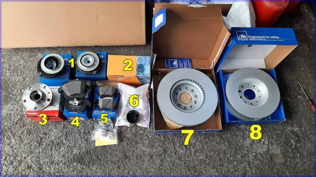

1) Flanse si rulmenti Amortizoare SACHS
2) Cap de planetara SPIDAN -  cel de pe garantie -  l-am luat pe cel mai de top AM care l-am gasit
3) Rulment roata FAG , de ce e 1?  pentru ca atat a fost gasit in prima transa la furnizor .....ati citit bine , prima transa.......pentru ca pana la final am comandat 3 rulmenti FAG .......da 3,  urmand mai jos sa aflati de ce ..... ( nu am apucat sa fac poza cu ceilalti doi pentru ca au venit si s-au montat ca painea calda)
4) Placuta frana fata ATE Ceramic
5) Placuta frana spate ATE Ceramic
6) Bucse bascula fata - Semipline FEBI
7) Discuri frana fata  ATE
😎 Discuri frana spate ATE

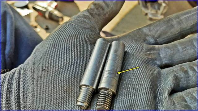

9)In ultima poza , pivoti fata Sachs.
Dar e si logica la mijloc .....logica care este inteleasa doar de pasionati , mecanici adevarati sau de cei care pur si simplu isi intretin masinile corespunzator .........macar in majoritatea este logica la unele mai sunt si obsesii :))))

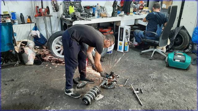

Pai stateam eu acolo langa mecanic in timp ce comandam piesele impreuna si suflam din greu si indecis....dar hai sa luam si asta , dar hai sa mai luam un rulment ....."Mai tii minte ce am patit cu rulmentul la golf ?????....."   hai si asta  , dar daca tot deschid acolo .....comanda si asta...... si uite asa am ajuns sa iau piesele din imaginea de mai sus .
Si ca sa ajungem la logica ..... regula de 3 simpla sau cum vreti sa ii spuneti....
Pe spate nu vroiam sa schimb un singur rulment ....vroiam neaparat sa fie amandoi noi sa fie rezistenta simetrica  ->  este foarte important acest lucru .....sunt patit de la Golf ....si acolo am poveste pe cinste cu aruncat bani degeaba ......dar e pentru alta data ...
Asa ca am luat doi rulmenti FAG spate .....si de acolo am zis ca nu ma lasa inima sa pun discurile vechi pe rulmentii noi ........ ca oricum mai au putin si trebuie sa le schimb( in gandul meu)  .....mecanicul incerca sa ma intoarca din comandat( culmea)  ....eu insistam ca daca tot dam totul jos .... ce pana mea.....manopera e de rulment tot aia e , asa pun totul nou acolo in aceiasi manopera :)))))))))))))))))

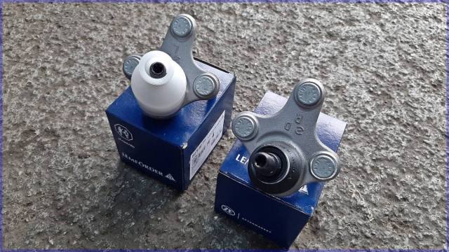

La pivoti cam aceiasi logica.....dau jos acolo ce mi-e sa mai deschid si inca 3 suruburi.......la flanse lafel ......iar la bucsele de bascula acolo a fost un moft  sa zic asa .
Si hai sa vedem daca am avut dreptate in toata nebunia asta : \

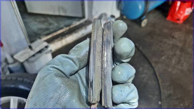

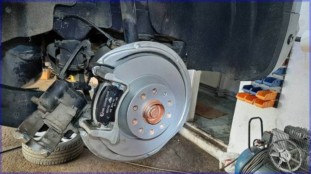

Placutele vechi de frana asa se prezentau :  cele din interior mai aveau 1 mm de carne .....oricum urma o vizita in curand ..... Ideea e ca ambele placute pe interior erau uzate chiar daca culisele de la etrier alunecau perfect......cam asa "face toate"

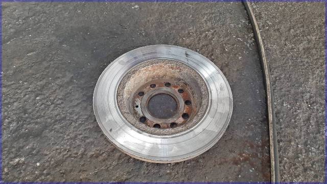

Uite si discurile de frana spate : era de munca ca berbecul sa le curat si apoi sa le pun curate pe rulmenti , mai si riscam sa le dezechilibrez daca nu luam rugina uniform ......no thanks ....imi fac eu problemele cu mana mea dar nu chiar asa voit......
Asa ca am trecut pe treaba , demontat ......montat ->

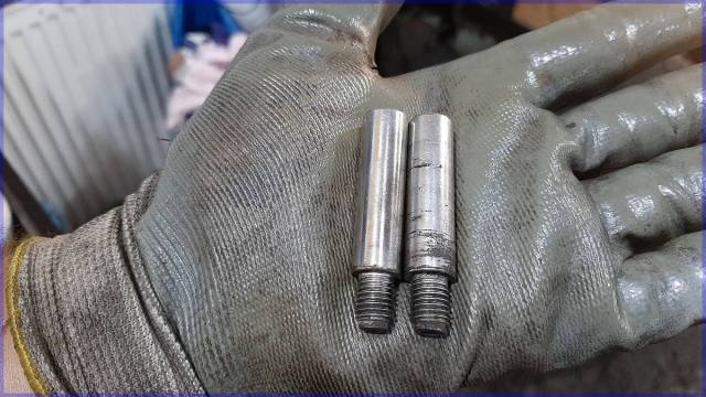

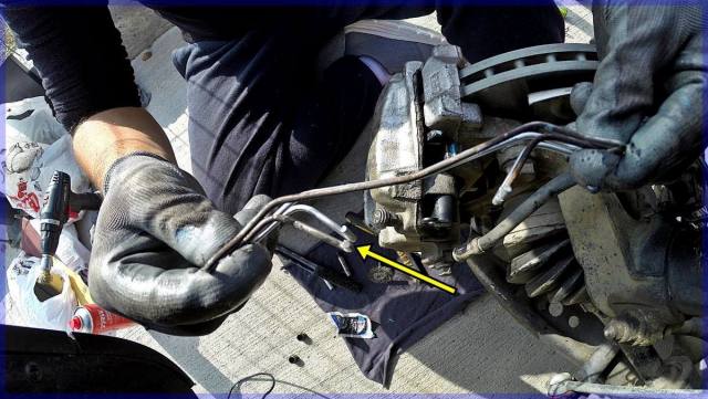

Nu ma injurati cu etrierul lasat asa atarnat , doar la poza a stat asa ca am realizat ca uitasem sa ii trag poza cand eram cu el in mana.

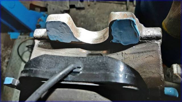

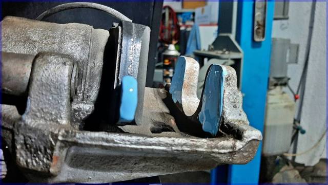

Etrierii de frana au fost lubrifiati corespunzator  , si toate culisele curatate :
Stanga culisa curatata de la etrier fata si cea din dreapta necuratata

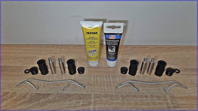

Pe spate am reusit sa montez si placutele culisante pentru etrieri model nou antizgomote  !   ca sa intelegeti de ce conteaza atat de mult aveti mai jos urmatorul film :
Aici sunt foarte multumit , lubrifiate corect , nu trebuie sa mai existe vreodata zgomote de scartait pe spate  :) ......ever !  daca nici aceasta solutie nu reuseste in timp sa tina placutele la locul lor .......

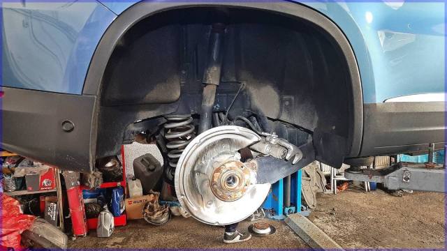

A urmat dezasamblatul pe fata si montatul flanselor , rulmentilor de flansa si al pivotilor :
Maxima a fost ca unul din suruburile rulmentului cu problema de pe fata stanga nu vroia sa iasa neam si a fost aplicata metoda de backup

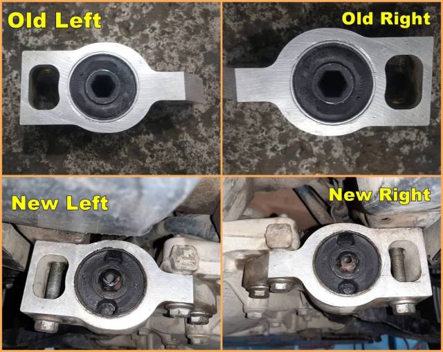

Iar la bucse.......aici a fost implicata si putina obsesie si logica .  Am vrut sa schimb bucsele pline montate in urma acestui incident :
Am montat bucsele "Semipline"  : corespunzator si apoi centrate pe gauri -> pe punte.
De ce am facut asta ?   Pentru ca am vrut putin mai mult comfort... dar si pentru ca bucsele pline......se intarisera ca pietrele .....la inceput erau destul de maleabile , chiar daca erau pline , puteai sa le intepi cu surubelnita......acum erau doar doua bucati de cauciuc intarite , asa ca am decis sa mai urc o treapta la comfort si am pus bucse semipline.

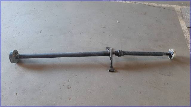

Da....cardanul proaspat reconditionat care totusi era in garantie......asa ca in secunda in care am constatat asta am sunat sa fac programare ......si in urmatoarea zi lucratoare la 7:45 dimineata eram sus pe rampa la service-ul de cardane
Problema a fost ca in imbinarea homocinetica - cea de la mijloc a fost gasit un punct in care cardanul "agatza" , greu de reprodus , noroc ca am avut filmarile , nu am reusit sa il reproduc pe elevator la ei cum a fost pe filmarea de mai sus :screwy:, pentru ca intrase intr-o pozitie in care era fix blocat.
Abea dupa ce i-am convins sa il dea jos si sa il deschida , au constatat si ei ca intr-o anumita pozitie agatza ......
Au venit si mi-au aratat exact care este problema , in unul din canalele de miscare al bilelor erau niste urme de uzura -> ciobituri  , fapt ce obstructiona una din bile sa se miste liber  in cursa completa ( exemplu in film) , bilele pareau toate in stare buna la o prima vedere , vibratia aia metalica mica producea o unda de soc in tot cardanul si acesta scotea sunetul de pe inregistrare ...  mai mult , imi si arunca vaselina pe scutul termic ( se vede pe filmare) cedase si garnitura de la capac ......
Trecand apoi peste replici de genul " Asa fac majoritatea "  si ca nu este de fapt defect mecanic in urma "reconditionarii" ,,,,"este uzura normala"   .....am dat mai multe argumente de ce este cu "problema" si cu ce scrie in certificatul de garantie ..... l-au luat pana la urma si au "slefuit" canalul cu problema si au schimbat una din bile care aluneca acolo .  Apoi la final au pus garnitura si capac nou de sigilare + vaselina noua .   Operatia asta a fost descrisa de ei , nu am participat vizual la aceste operatii , pot sa constat 100% ca este  capacul nou   si ca s-a umblat in interior pentru ca l-am vazut deschis  .  In rest speram ca este cum au zis ei.

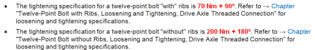

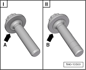

DAR...   ceea ce am descoperit este ca surubul care era montat pe masina era cu "coaste"   fata de surubul care a venit in noua planetara care era fara coaste !  :scratch:  din toata istoria mea cu tiguanul , mie mi-au venit suruburi fara coaste si am fost extrem de surprins cand am vazut asta .
Acum care ar fi diferenta la coaste?
A =  cu coaste   B =  fara coaste
Aparent inofensiv pana cand te uiti pe specificatii :
Deci noi am strans un surub cu 130+nm mai mult decat era in specificatia lui.......normal ca rulmentul a zis "Aloooo m-ati f**** cum ati vrut"  Acum dilema cum de a ajuns un astfel de surub pe masina si mai departe in cutia producatorului.......nu stiu sa spun .  Pot sa spun clar doar ca surubul montat a fost cel nou ! Rusine mie ca nu am verificat ce tip a fost, dar , am trecut cu rosu in lista de proceduri :)

La chestiunea cu șuruburile:
Daca înțeleg bine: ai avut montat surub de 70Nm și l-ai strâns la 200Nm... când trebuia sa fie montat cel de 200Nm? Asta pentru rulment ar fi ok, de 200Nm avea nevoie, problema ar fi ca cel ribbed (de 70) a avut alungire in tijă datorită surplusului de cuplu (nu mai zic de cei 90 de grade extra) dar pentru rulment cauza nu ar fi cuplul.
Apreciez mentenanța făcută, de multe ori e mai eficient sa previi (la costuri sau măcar la timp... faptul că nu rămâi în drum), față de unele cazane pe care le mai văd pe stradă, probabil ăia au timp mult...
Dar totuși, de aseară nu îmi da pace ceva.... gândul meu a rămas blocat la nivelul tehnic de detaliere al postării cu reparatia, nu știu dacă sa îl încadrez la "extraordinar" sau la "înspăimântător" vis-a-vis de persoana care l-a postat.... in condițiile în care și eu sunt atent la detalii... ia-o ca mai mult decât o apreciere!
Modificat de ct_act
@ct_act Problema e ca acele coaste au apasat pe carcasa rulmentului prea tare intr-un final aceasta a cedat  , nu la filet a fost problema ->filetul era facut sa tina cuplurile mari , iar alungirea surubului nu prea conta in acest caz ca nu are cum sa ajunga la "capat", avea loc "cacalau" de infiletare.

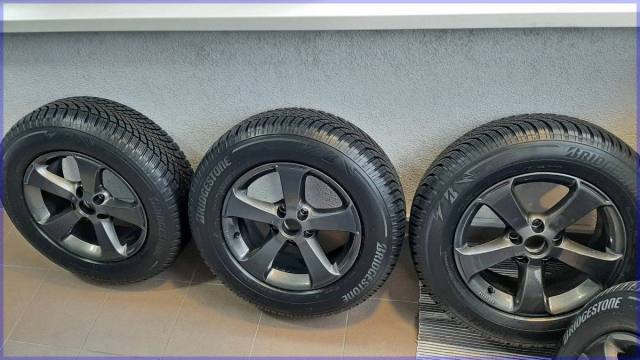

Ca tot ziceam mai sus ca nu vroiam sa pun discul nou pe rulmentul vechi .....inca persista boala asta .......

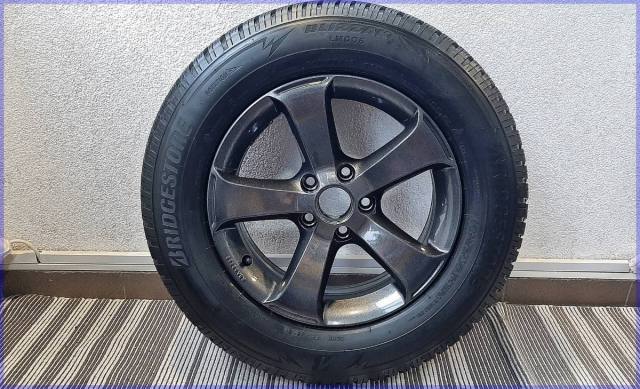

Asa ca nu puteam sa pun anvelopele noi de iarna pe jantele vechi :)  ...... gandul imi dadea mancarimi de piele :)))))
Asa ca jantele de iarna de aici :
 care au adunat zgarieturi in ultimile 3 ierni , ca nu am stat tocmai cuminiti  ...... au primit o o reconditionare corespunzatoare:
Culoare custom Gunmetal Grey +Lac  , toate zgarieturile indepartate , doua din ele aveau deviatii mici asa ca au fost si indreptate pe aparat.  Iar rezultatul este Eye Candy dupa mine.....
Montat pe ele anvelopele de aici
Pe care s-au plus si plumbi negri sa fie cat mai incognito :)
Aum nu stiu ce sa zic , parca nu as mai vrea sa vina frigul 🤣
Pe de-o parte vreau sa le vad pe masina puse  .......pe cealalta parte nu vreau sa le murdaresc 🤣
WoW ce bine arata...sa le rotesti cu placere🤩

In sfarsit vremea a fost de partea mea si am reusit sa bifez si ultima "mini problema" care o aveam pe lista.
Inca de cand am pus placutele si discurile noi de frana am observat ca suruburile culisante de pe fata erau destul de uscate , chiar daca in fiecare primavara eu aplicam vaselina noua pe ei , ceva era in neregula.
Investigand mai in detaliu am constatat ca bucsele de la etreri erau in stare foarte proasta.... nu numai asta am constatat..... arcurile de la etrieri erau si ele destul de moi....si permiteau etrierului sa se miste in anumite situatii.
Am vrut sa vad cu ochii mei asta pe live ca sa ma conving  :
Bun am identificat in clar cauza.
Simptomele erau  :  troncanit peste denivelari mici , zgomot de placute care se miscau cand schimbam directia de mers si ulterior am aflat ca aceste bucse influentau si pedala de frana.....:blink:
Am comandat piesele necesare iar apoi am asteptat vreme frumoasa sa pot sa le montez
- Kituri de Bucse Etieri ATE
- Kit Culisante ATE
- Arcuri etrieri noi ATE
- Vaselinele corespunzatoare pentru bucse si culisante.
Vremea buna a venit in sfarsit si am putut sa dau atentia necesara Exploratorului ...
Am facut un tutorial de amator in care am detaliat aceasta lucrare:
Am decis sa schimb culisele chiar daca aparent nu aveau probleme......dar la o inspectie mai detaliata se vede clar uzura cauzata de multiple curatari si  perii de sarma.
Canalele mici facute colectau mizerie care era bagata in interiorul bucsei.
Arcurile etrierierelor erau si ele foarte slabite.  Ca orice arc dupa un timp isi pierde din proprietati , cele vechi erau foarte moi comparat cu cele noi....erau si deformate....
Intr-un final pot sa spun ca am rezolvat toate micile zgomote care le mai auzeau piticii mei....nu mai troncane nimic peste denivelari mici , nu se mai aude nici un zgomot atunci cand schimb sensul de mers , dar cel mai important este ca acum pedala de frana este "ceas elvetian" raspunde instant la apasare !  A disparut o mica elasticitate care era acolo inainte de operatie , efectiv acum ma minunez cand pun frana ...cum mai spune romanu' ...."musti din volan"
Elemente simple ca si constructie , ieftine de schimbat (tot ce este in poza de mai sus a fost in jur de 300 ron, fara manopera ca daca pui si manopera lui @Doomy  se tripleaza suma 😎) , a caror uzura poate duce la diagnosticari eronate pe la diferiti "Dorei" ....
Iar la final un refresh pe fata:
Oricum rolul culiselor nu e sa tine placutele de frana sa nu se miste longitudinal (in planul paralel cu suprafata de franare a discului). Toate forta si implicit miscare placutei in acest plan e preluata de suportul de etrier.
