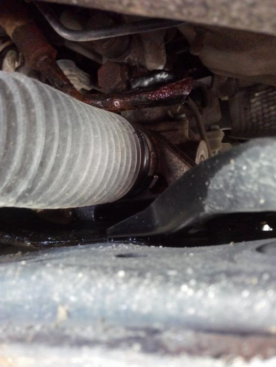

post-23249-1276341331_thumb.jpgsalut !
am cumparat golfu' in urma cu 2 ani, si am fost neplacut surprins sa constat ( o saptamina mai tarziu ) ca am avut partea din fata lovita, am schimbat radiatoare recire/clima si m-am consolat cu ideea... am remarcat inca de atunci ca servodirectia merge destul de greu comparativ cu masina de serviciu ( tot golf ) am verificat/schimbat ulei , nici o pierdere tot ok
pina zilele trecute cind am vazut asta
este conducta care pleaca de la pompa spre caseta, care a fost presata de alternator in urma impactului
apreciez ca in urma pocniturii mai mult de 50 % din debitul conductei de servo a fost obturat...poate chiar mai mult, si banui ca este motivul pentru care servodirectia nu isi face treaba asa cum ar fi normal
va rog sa imi spune-ti daca am dreptate si cam ce as putea face .
mutumesc
Eu am avut conducta MUuult mai obturata. si a fost ok
