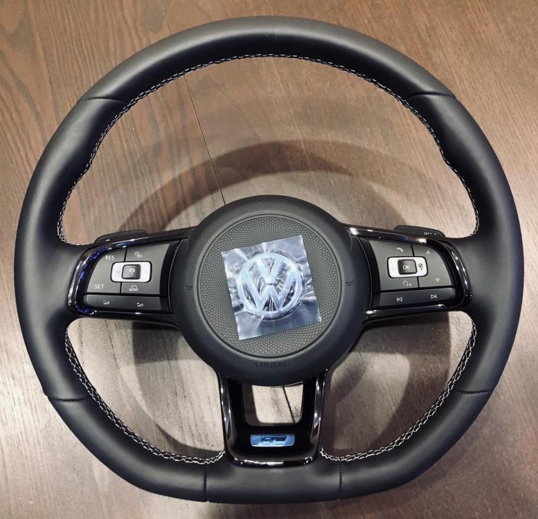

@Mecatronic Si volanul si airbag-ul sunt noi. Sursa fiind cineva care se ocupa numai cu adusul si vanzarea volanelor de VW. Din intelegerea mea, ar fi fabricate chiar in RO (volanele, nu airbag-urile :D ). Planul era sa ma "alcanterizez" partial + ingrosare + substrat de material anti-perspirant + schimbare material cu piele Nappa perforata + alta culoare a atei, dar, primind feedback negativ pentru partea de Alcantara, cred ca cel mai probabil voi renunta la aceasta combinatie si raman la piele + piele perforata :)).
Tu esti :evil: cel mic cu custom fit-urile! :)). Daca ar fi fost scaunele alea de Arteon si cu ventilatie, nici ca scapau!
Oricum, mi-au luat-o altii inainte cu ventilatia in scaune (printre altele interesante de facut :))) :
Matei, datorita faptului ca suntem intr - un bloc estic, cei de la Autoliv, stiind ca exista peste tot " procurori " de piese, initial au facut baza airbagului in Polonia si capacul in Romania, pretul unui aibag " asamblat profesional" , era destul de mare. Pe allegro erau baze si perna cu capsula si pe olx capacul.
In prezent cred ca se face integral in Romania, nu cred ca au trecut de control calitate, s-a oprit banda inainte....
In conditiile in care cele OE sunt schimbate atat la Takata cat si la Autoliv, e c-am greu cu increderea. Sa dea Dumnezeu ca airbag-urile sa fie decor si sa nu fie nevoie niciodata de ele.
Desi pretul la cel " nou" e in jur de 150 euro as da maxim  250 pe unul de pe masina cu serie VIN ......

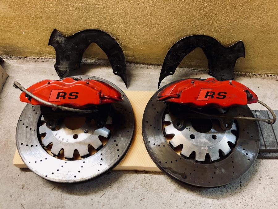

TT-RS 370mm 4-pistoane cu placute Endless MX-72 Street Sport si furtune cu insertie metalica HEL :wub:.

App, astea nu sunt frane pentru un banal stg1, care pentru motorul tau inseamna cam 300-310 cp.
Deci, ce urmeaza? ?
Un EcoTune + frecarea mai mica prin gaurile alea de la discuri => consum si mai mic! ?

Cupra Ateca killer ?. Dar intai trebuie sa putem opri si dup-aia vedem unde "ne oprim" cu puterea :)) .
Cine-i "EcoTune" asta?! Never heard of him! :)). Adaugam si "unsprung weight" mai mica / roata in cazul kitului de RS fata de cel stock la lista si deja avem consum la jumate! :D

Am rămas fără cuvinte! SH via ebay sau te-ai aruncat la nou? Un pret ceva? Franele sunt principalul capitol la care îmi pare ca suferă Tiguanul sau poate o fi din cauza cailor putere...
Oricum, franele de TTRS sunt badass!

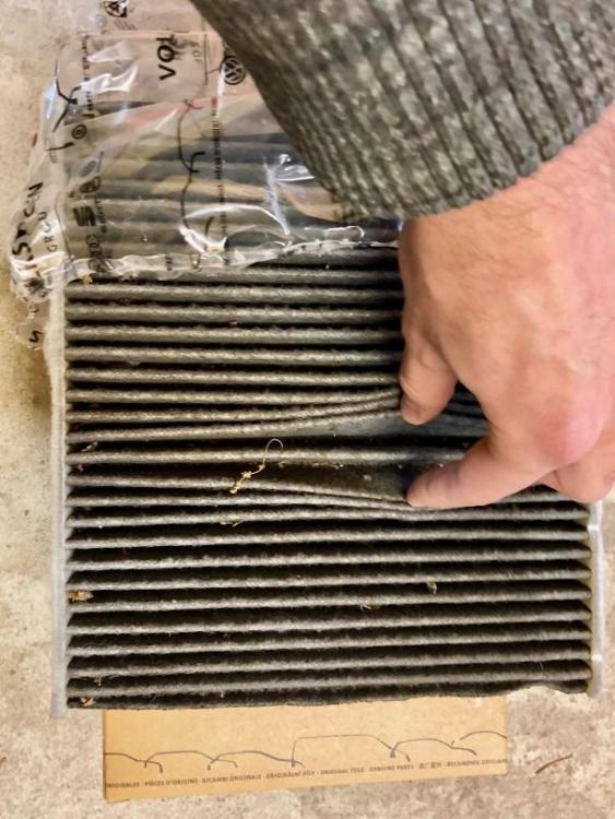

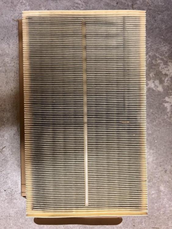

Asa arata filtrele de aer si de polen dupa 15.000 km (uleiul + filtrul au mai fost schimbate o data la ~4.000 km) :
IMG_3048.thumb.jpg.17e43347c3a305bad78fc2d6a3beb854.jpgIMG-3047.thumb.JPG.ba91eafc11e5b8be788e89182284cea6.JPG
Si, din cei 15k km, chiar relativ putini sunt facuti in Bucuresti... Majoritatea extern.

Franele stock sunt mai mult decat decente, dar intotdeauna exista variante de mai bine! Eu le-am gasit chiar loco, in Bucuresti, la cineva care le avea pe o masina de show. Discurile si placutele au fost luate noi (de catre fostul proprietar) in Noiembrie 2018 si folosite doar pana la prima zapada, avand pe masina doar anvelope de vara :D. Etrierele, furtunele si protectiile erau SH, dar in stare foarte buna. Pistoanele pot fi impinse la mana, nu au joc sau pierderi pe la garnituri, pinii si sigurantele inca sunt lucioase, ca noi, neavand vreun semn de rugina. Intr-adevar, etrierele au nevoie si vor trece printr-o revopsire, avand ici-colo semne de uzura - lucru care nu ma deranjeaza fiindca oricum aveam de gand sa le schimb culoarea :)). Cine le va vopsi, ramane de vazut... Nu cunosc pe nimeni, in sfera asta, si nu le-as lasa pe mana oricui...
