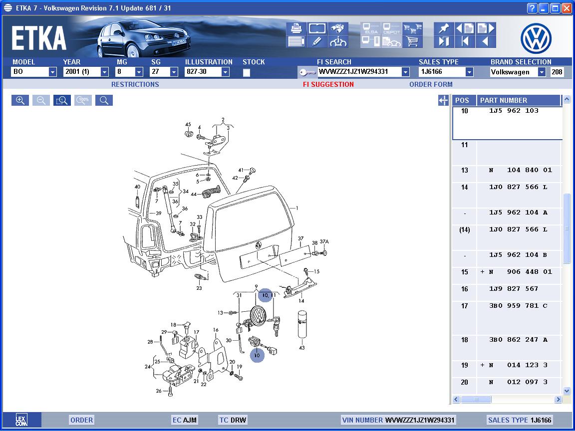

Pentru Bora/Golf IV Variant gasiti in imaginea atasata toate componentele hayonului.
slowmotion daca trebuie sa trantesti haionul:
Si eu trebuia sa trantesc haionul si am observat ca agatatoarea de pe caroserie ( piesa 32 din figura lui gabi-BT ) era defecta: se misca. Initial am crezut ca se misca din cauza suruburilor ( piesa 33 din figura de mai sus ) care s-au slabit, dar dupa ce am cumparat cheie XZN am realizat ca era defecta ansamblul agatatoarei. Cuiul (agatatoarea) pe care prinde broasca este despartit de caroserie de o bucata de guma/cauciuc care are rolul de a amortiza impactul haionului cand acesta este inchis. La mine era uzat acest cauciuc.
Am comandat piesa de la pbv (~65 RON) si acum haionul se inchide normal.
Pentru a diagnostica: Deschizi haionul si tragi de cui. Daca se misca trebuie inlocuit (cand haionul este inchis cuiul este impins spre interiorul masinii si broasca nu agata complet). Daca aveti nevoie de cheie XZN pentru suruburile agatatoarei contactati-ma.

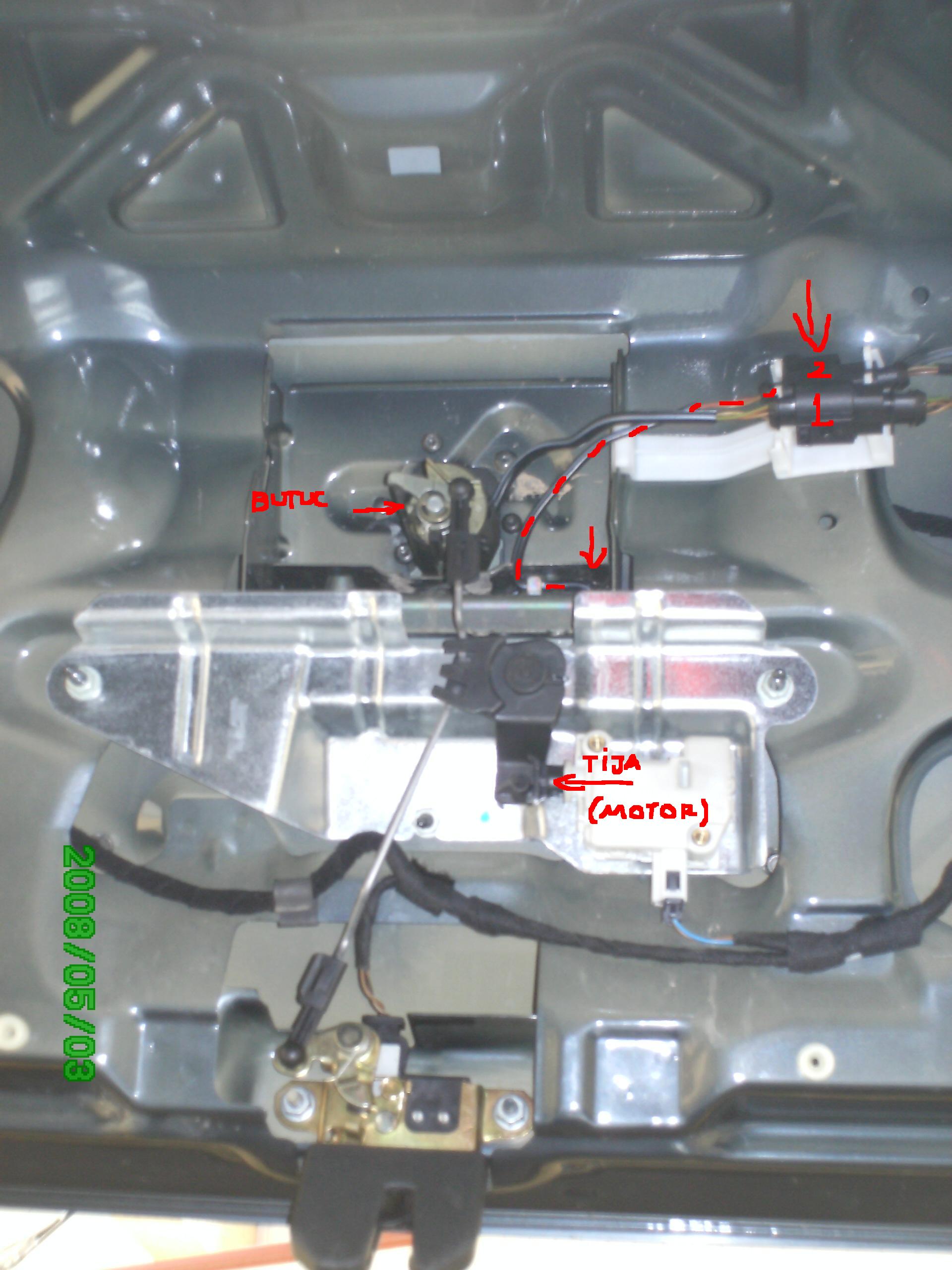

Rog si eu pe cineva sa posteze un link pentru scoaterea ielei de la portbagaj nu se mai deschide portbagajul, cu cheia nu pot ca nu intra, am desfacut capacul prin interior am incercat sa o scot dar nu am reusit deloc.
E cam plina de rugina , motorasul merge nu e problema duce pargia in jos si in sus dar se pare sa tija de plastic care ar trebuii sa traga ciocul, nu il trage complet decat pana la jumate.

Am incercat in fel si chip si nu pot regla acele doua suruburi care tin haionul de casroserie.La golf 2 e atit de simplu.

Nu se deschide portbagajul .
Partea ciudarta e ca daca ii fac scurt in mufa Nr 2 porneste motorasul care actioneaza tija .

Este simplu. Daca folosesti schema indicata de dan_wolf mai sus, nu este cazul sa demontezi nimic asa cum este indicat acolo. Trebuie doar sa ai o cheie inbus potrivita - nu retin exact dimensiunea, si sa desurubezi suruburile din interiorul tampoanelor respective (cauciucul exterior este gaurit chiar in scopul acesta, sa poti accesa surubul). Odata slabit, montantul poate culisa - in interior sau in exterior. Atat ai de facut. Il asezi in pozitia dorita si apoi strangi surubul la loc. Este super simplu. Totusi, eu nu am reusit sa imi rezolv problema cu inchiderea "cu forta" a haionului din reglarea acelor tampoane. De acolo presupun ca se regleaza pozitia finala a haionului cand sta inchis (distantele fata de rama, spoiler, etc, etc). Eu trebuie sa il trantesc pentru a se inchide, deci logic ar fi sa micsorez distanta la care acele tampoane il tin fata de rama, pentru a se inchide mai usor. Daca fac asta, cand il inchid ajunge sa atinga si sa loveasca spoilerul. Daca le scot in afara, in asa fel incat sa il tina la distanta mai mare fata de spoiler, atunci trebuie sa il trantesc. Si chiar am incercat sa gasesc distanta optima dar fara prea mult succes. Succes si tie mai departe!

In acea broasca sunt vreo 4 contacte, unul din ele nu mai lucreaza, adica vede usa ca si cum ar fi deschisa si nu mai comanda motorasul sa o deschida. Desfa tot ce e pe acolo si curata.
