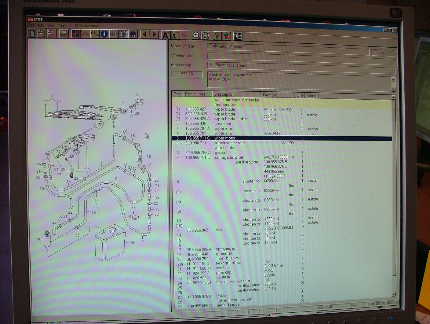

Se pare ca lucrurile stau in felul urmator:
pentru toate modelele (atat hatchback cat si variant) motorasul este: 1J6955711G
Setul de reparatie este 8L0998711

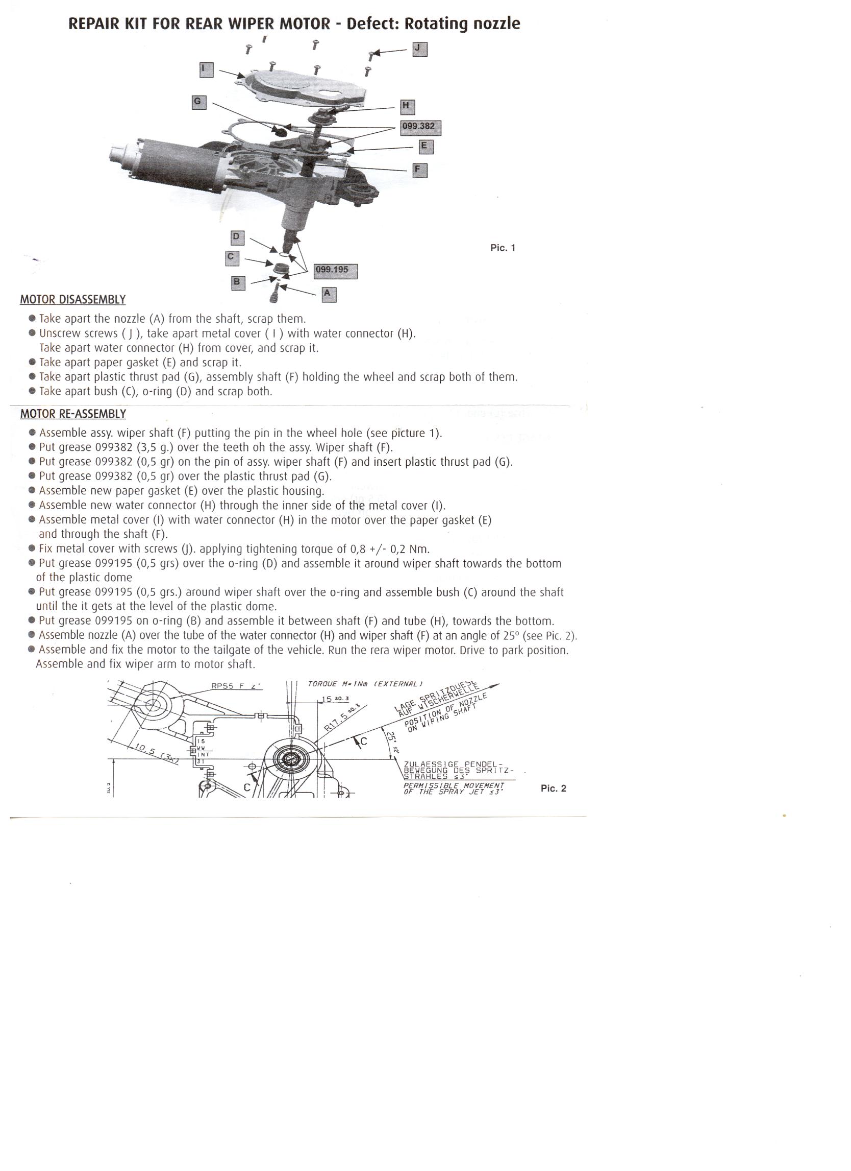

Bine ca nu am aruncat cutia veche, am gasit inauntru si instructiunile de reparatie cu care vine setul.
Le-am scanat si le atasez.
Setul de reparatie contine:
A duza stropitor
B O-ring
C Garnitura
D O-ring
E Garnitura hartie
F Angrenaj roti dintate
G Capac plastic
H Teava metalica + cot
J Suruburi
099.382 Vaselina pt angrenajul cu roti dintate
099.195 Vaselina pt garnituri cauciuc
Modificat de Golfsburg
Multumesc pt efortul depus... din pacate, tot nu sunt lamurit...
In primul rand ca eu stiu ca mecanismul nu e identic la hatch si la variant... la hatch e prins exact la imbinarea dintre luneta si haion, care, in cazul asta, formeaza un anumit unghi... deci si prinderea e altfel si cred ca si mecanismul... Poate setul de reparatie sa fie acelasi, dca acele componente pe care le contine sunt identice...
Apoi... la demontare eu nu am gasit componentele: E Garnitura hartie si G Capac plastic ... pur si simplu nu existau... Mecanismul pare identic in rest... Daca il cumpar si il montez asa cum e indicat in figura, credeti ca va merge? Ma gandesc totusi daca nu cumva exista mai multe modele...

am cautat exact dupa datele masinii tale (2001) si ti-am facut o poza (vezi atasat, nu puteam sa scot de pe calc. respectiv). La toate modelele vine acelasi motoras (1J6955711C)
In ceea ce priveste garnitura de hartie si capacul, nu-i bai. Banuiesc ca merge si fara ele, dar or fi stiut inginerii de la Valeo de ce le pun atunci cand l-au proiectat. E posibil sa fi desfacut cineva inaintea ta acel motoras, si nu a pus garnitura inapoi?
La demontare nu a fost nevoie sa scot si roata de plastic, aceea mare, deci nu pot sa-ti spun ce este in spatele ei. Sorry.
