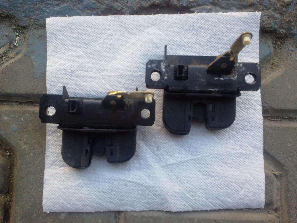

Haideti sa va arat cum am modificat eu broasca de la haion de la golf 4 varianta  hatchback sa se poata potrivi la variant .Din cautarile pe piata de dezmembrari am constatat ca pretul celei ptr variant este dublu sau chiar mai mult  . Toti spuneau ca cele ptr variant sunt mai rare de aici pretul mult mai mare. Si pretul haioanelor la fel .
Sa nu o mai lungim si sa incepem .

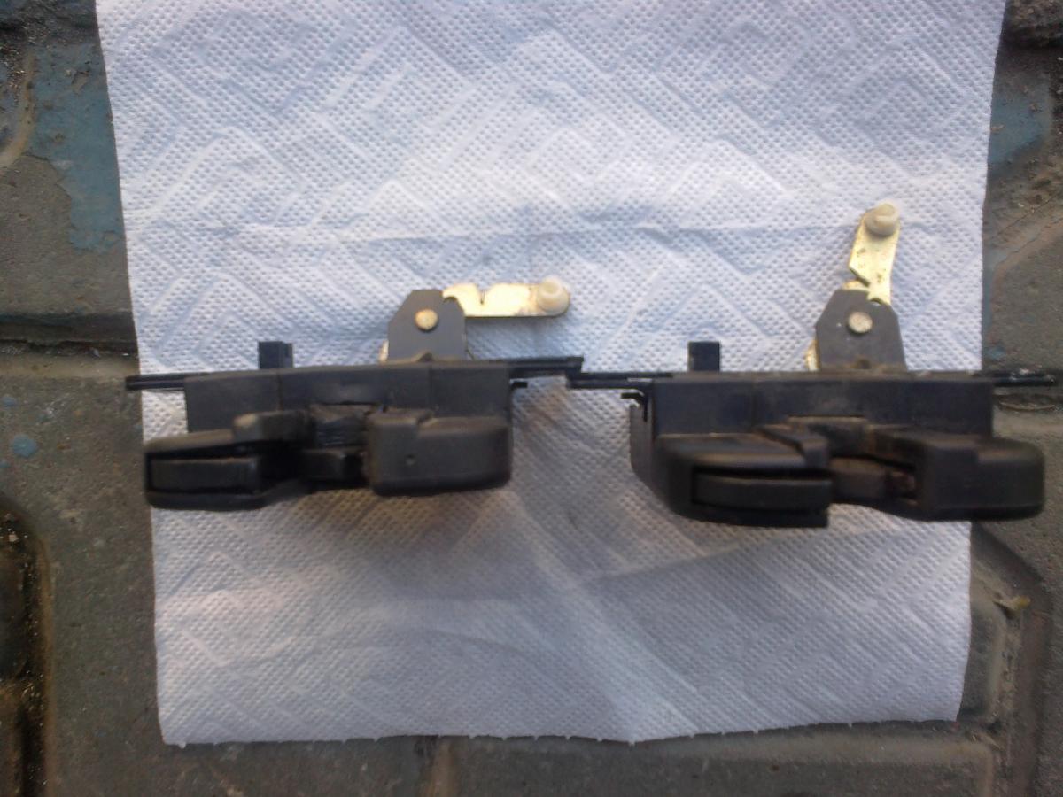

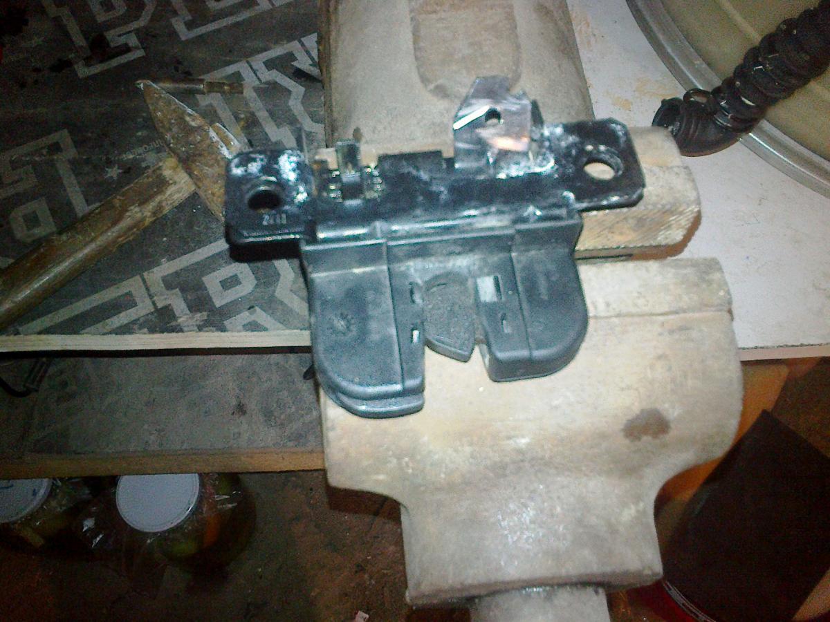

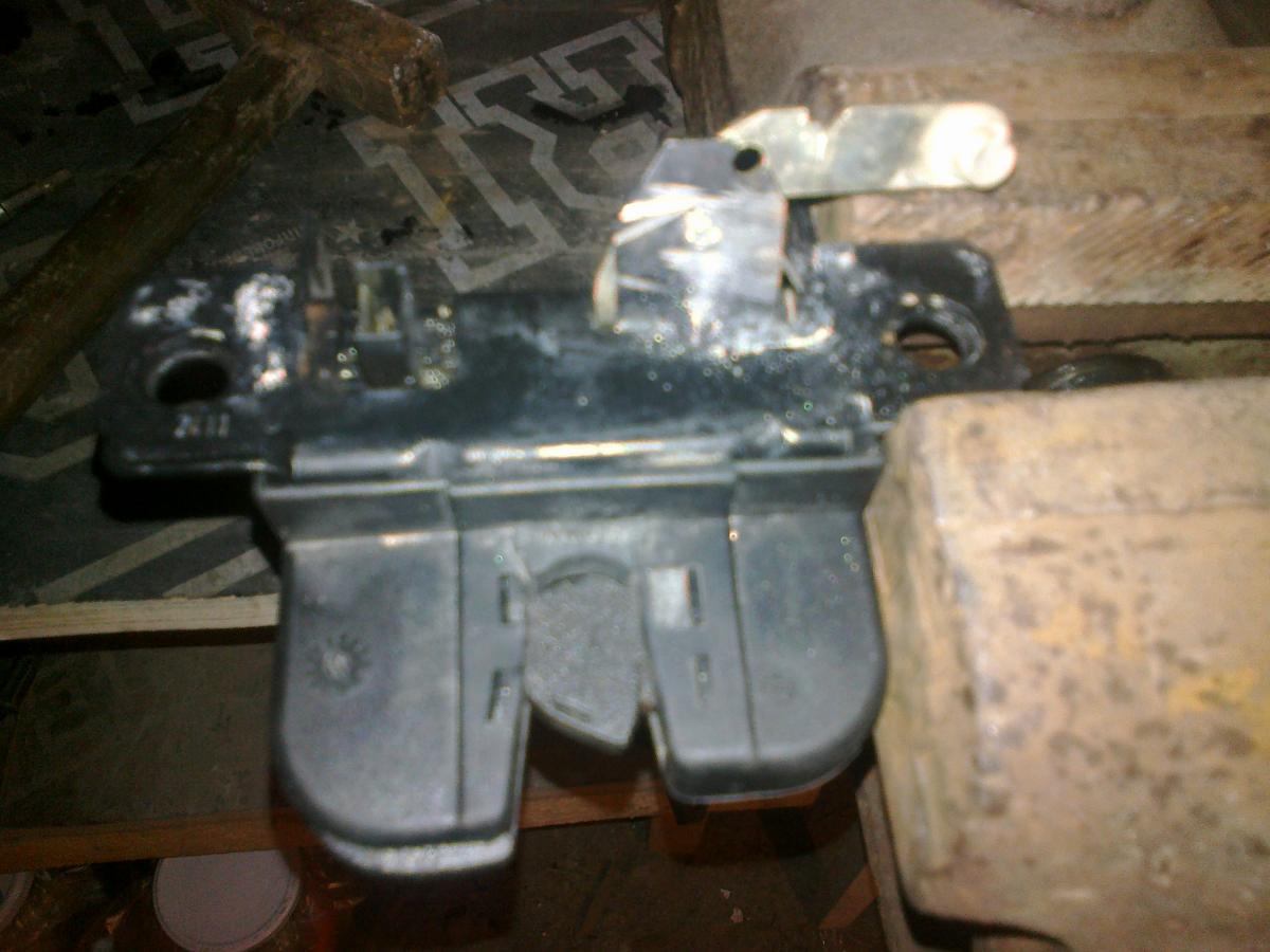

Cum se observa si in poze  diferenta intre cele doua incuietori  este parghia care la randul ei este actionata de tija acuatorului . Pargia este prinsa intr-un nit pe sasiul incuietorii ,  pe care l-am polizat circular ptr a-l putea extrage si refolosi .
La ambele incuietori am facut acelasi lucru , apoi am schimbat parghiile intre ele .Nitul polizat circular l-am introdus in locas apoi l-am bercuit cu ajutorul unui dorn .Am dat o gaura in centrul nitulului , gaura doar in capul acestuia , cu spiral de 2 ptr a face mai bine floarea prin bercuire .Dupa operatiune am uns broasca bine cu un ulei siliconic si am montat-o . Totul perfect , acum am si lampa functionala si in bord arata haionul deschis . Am facut acesta operatiune deoarece detineam acesta incuietoare si era ultima varianta inainte de a recurge la schimbarea swiciului .

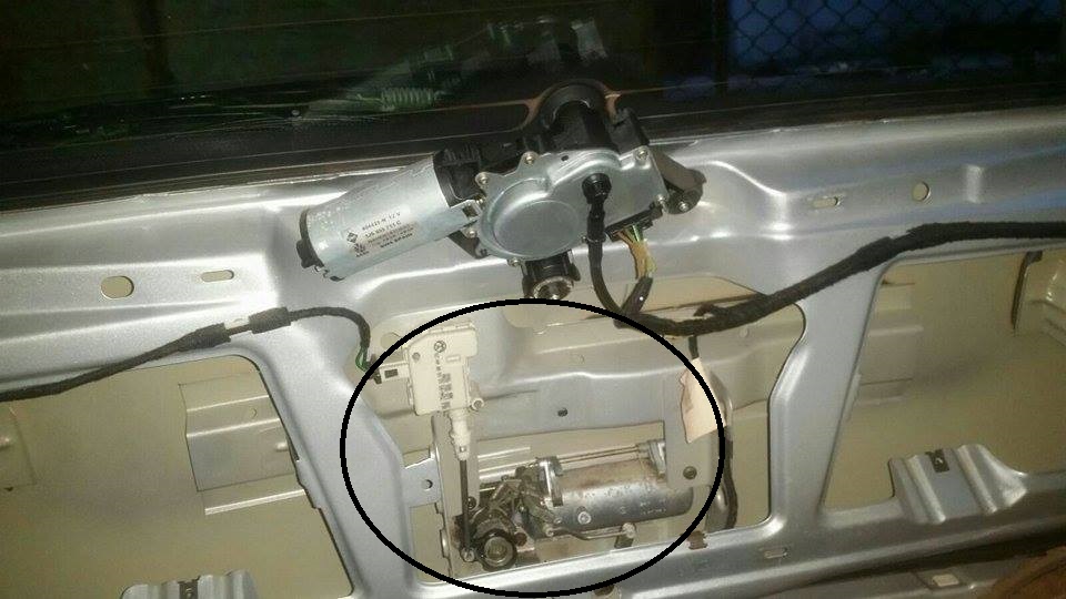

Vreau sa schimb tot ansamblul de deschidere, incluzand actuatorul sau motorasul. Intrebarea mea este: Cum se numeste tot ansamblul asta? Ce ar trebui sa caut? Aveti asa ceva? Sunt dispus sa cumpar dar nu stiu ce sa caut. Incepator in mecanica, electrica si chestii d-astea.
Pun o poza mai jos ca sa intelegeti ceea ce vreau sa achizitionez. Multumesc!
post-134661-0-69670800-1444233173_thumb.
termina cu prostiile , bagi WD40 in yala si o misti pana isi da drumul. In rest nu ai probleme nu?
Sau si mai elegant, vezi in poza ai o siguranta care tine butucul yalei in mecanism(nu se vede), o scoti si poti impinge afara butucul cu tot mecanismul ala dupa ce deconectezi tija actuatorului si tija spre broasca. Mecanismul o sa iasa mai greu din clanta din cauza oxizilor formati, dar un pumn hotarat va fi destul :).
De pe mecaniscm scoti siguranta aia care e tinuta de un arc (se vede in poza, in chestia aia neagra rotiunda e) si se dezasambelaza tot mecanismul ala si poti scoate cateii si mizeria din tot butucul. Ii pui la loc in aceeasi pozitie, evident. vaselina si da-i bataie.
Merci mult, dar sunt si alte probleme ce nu le-am precizat pentru ca nu stiu cum sa explic. Intre tija actuatorului si butuc, este o mica clama ce s-a rupt din metal. Clama aia bloca prin centralizare si imi permitea sa deschid portbagajul de afara. De asta intreb cum se numeste tot ansamblul si cam la ce pret este.
Cautand pe google butuci de vanzare, am vazut ca butucul vine cu tot cu clema aia. Avand in vedere ca daca schimb bucutul, ma aleg si cu o cheie in plus, m-am gandit sa cumpar un butuc nou si din cel vechi sa ma duc la cineva care poate sa-mi scoata sistemul cheii mele si sa-l bage in butucul nou. Este o idee fictiva din partea unui incepator ca mine sau e posibil?
