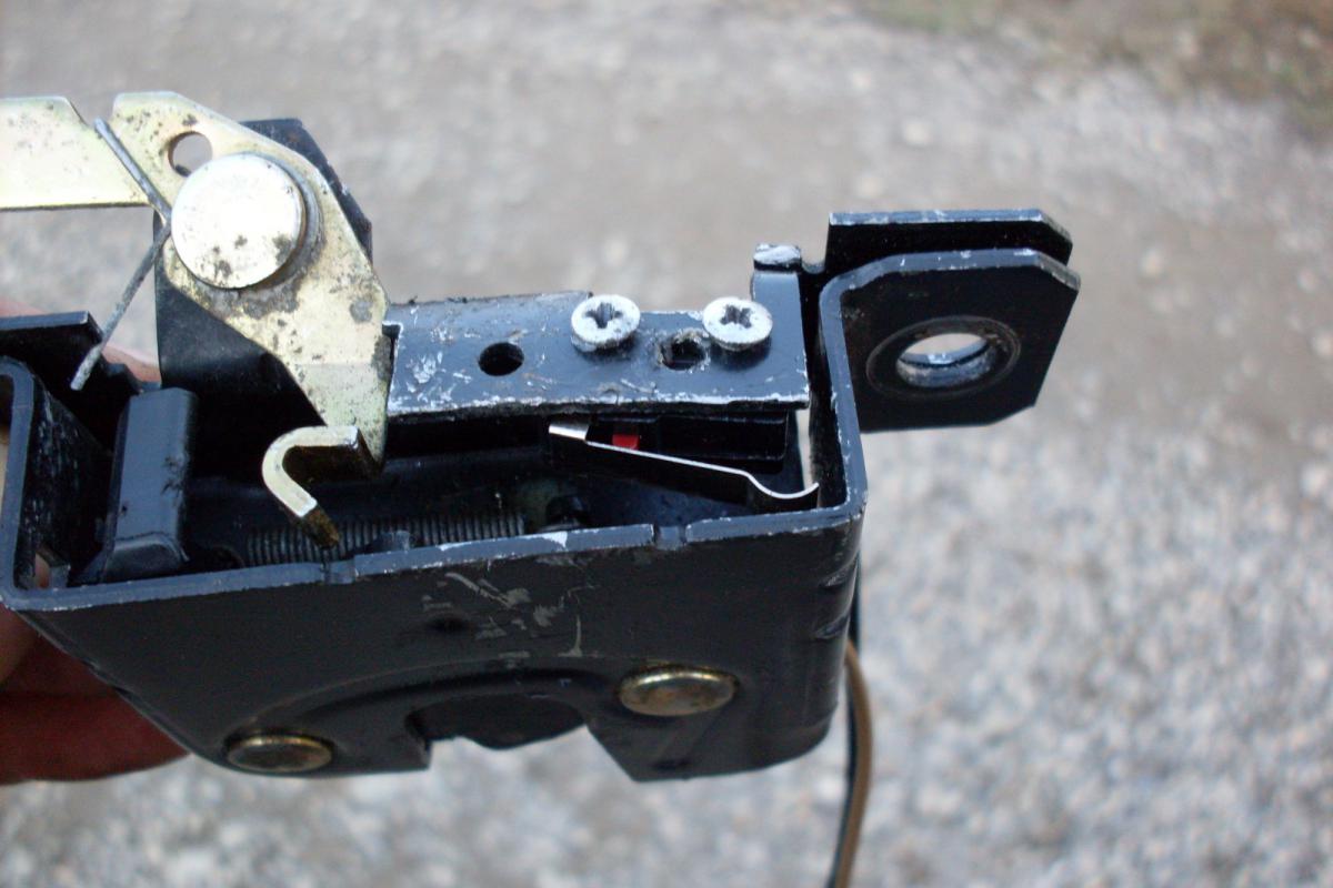

Am desfacut broasca de la haion. Confirm faptul ca nu se poate umbla la acel switch. Broasca este prinsa in nituri. La fel si switch-ul.

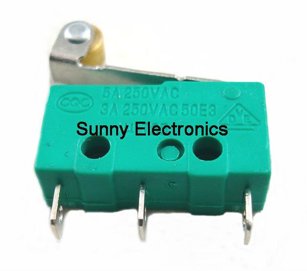

Nu se pote umbla in acel switch dar se poate adapta unul de portiera fara probleme

Swiciul de portiera nu are doua fire , respectiv un singur contact ?
La mine la variant , in acel swici de la haion intra 3 fire . unul comun, unul ptr cp de bord ( display usa deschisa maxidot ), iar ultimul fir ptr lampa .
Deci ar trebui sa adaptam 2 swiciuri ? .Unul ptr lampa si unul ptr display .
Nu e nevoie de 2, legi cele 2 fire ce pleaca la lampa si la ceasuri impreuna/
Nu e nevoie de 2, legi cele 2 fire ce pleaca la lampa si la ceasuri impreuna/el

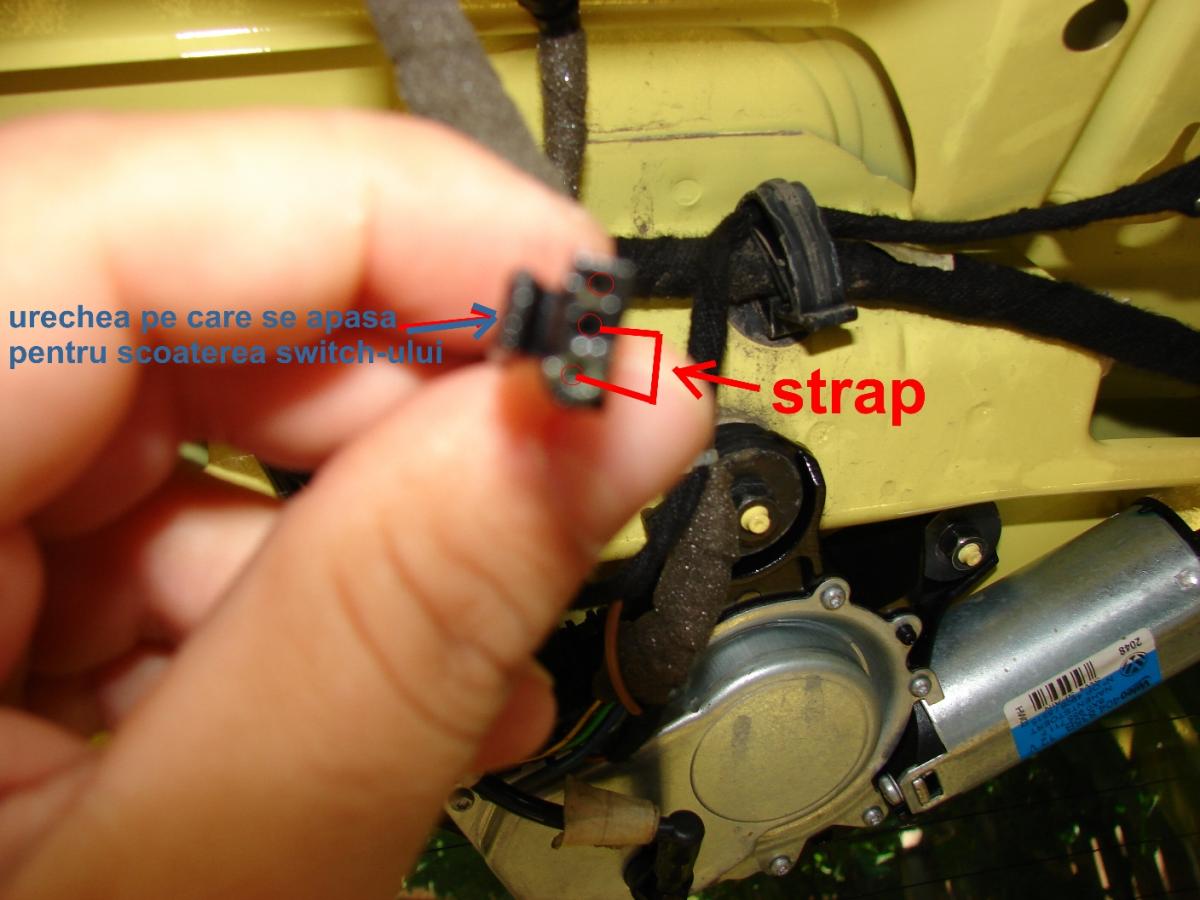

Salut
Inecep cu sfarsitul, ma ostic ca nu am facut poze.
La portbagaj si usa sofer cred ca nu perg switch-urile ca nu indica nici in bord, si nici luminile nu se aprind.
Pe mine ma intereseaza lumina la portbagaj (al meu este van, si becul este pe plafon). Am facut strap intre cei 2 pini (cum a postat un coleg mai in urma) si nu se aprinde becul. Am desfacut burdufii dela haion si caroserie (pe care nu ii mai pot pune la loc), si nu am intreruperi de cabluri. La mufa, din stanga burdufului de pe partea stanga (aici am observat ca vin firele) am masurat firele rosu/albastru si maro/albastru si am tensiune. Am pus strapul la mufa de pe iala portbagajului iar la bec tot nu vine tensiune. Am pus strapul in toate pozitiile si degeaba. Mai am vreo mufa intre burduful de la haion si plafoniera portbagaj? Daca da, unde se afla?
Nu ma intereseaza sa-mi indice in bord. Vreau sa fac ceva gen strap in mufa (sa stea becul tot timpu aprins) si apoi ii pun o plafoniera cu intrerupator (ca cele laterale) pe care sa-l comut cand am nevoie.
