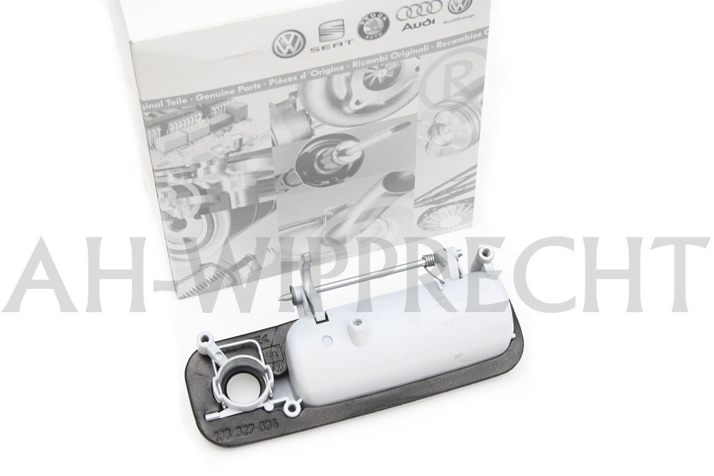

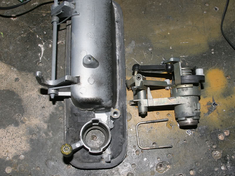

Stiti cumva cum se demonteaza butucul de la haion?Vreau sa desfac tot manerul de la haion ca am rugina la interior si trebuie sa dau tot jos si nu mai stiu cum se face.Stiti cumva butucul iese in interior sau exterior?Exista cumva un DIY ca am cautat pe net si nu am gasit.
Mersi
Dupa ce desfaci tot ansamblul de culise si toate nebuniile legate de maner....scoti siguranta de sarma in forma de U si butucul iese in interior.
Atentie mare ce desfaci si cum desfaci....la montare o sa fie foarte dificil daca nu iti iei repere si notite.
