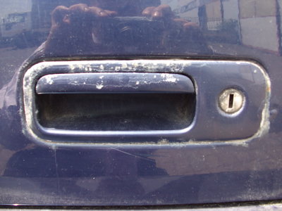

La care incuietoare te referi? Presupun ca la clapa exterioara care are butucul in dreapta,nu? Daca s-a umflat nu mai ai ce sa-i faci, trebuie schimbata sau o lasi asa. Ce inseamna" sa caneasca"?
Da este cea de la portbagaj ... am pus imagine. probabil voi apela la un vopsitor auto.
post-128525-0-55151000-1403260903_thumb.
Modificat de leonmaximilian
Nu merita scaoasa decat daca ai alta de schimb pentru ca la demontare este posibil sa e faramiteze efectiv

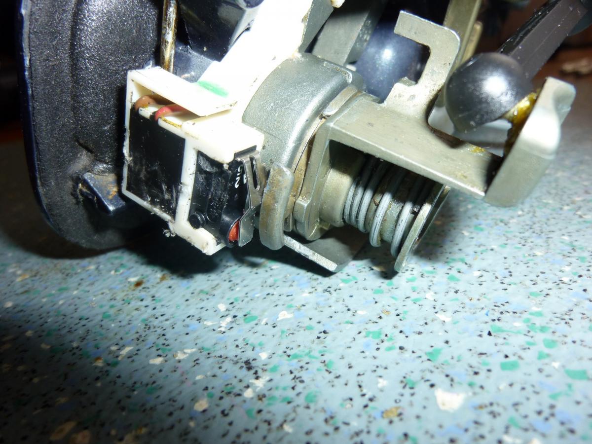

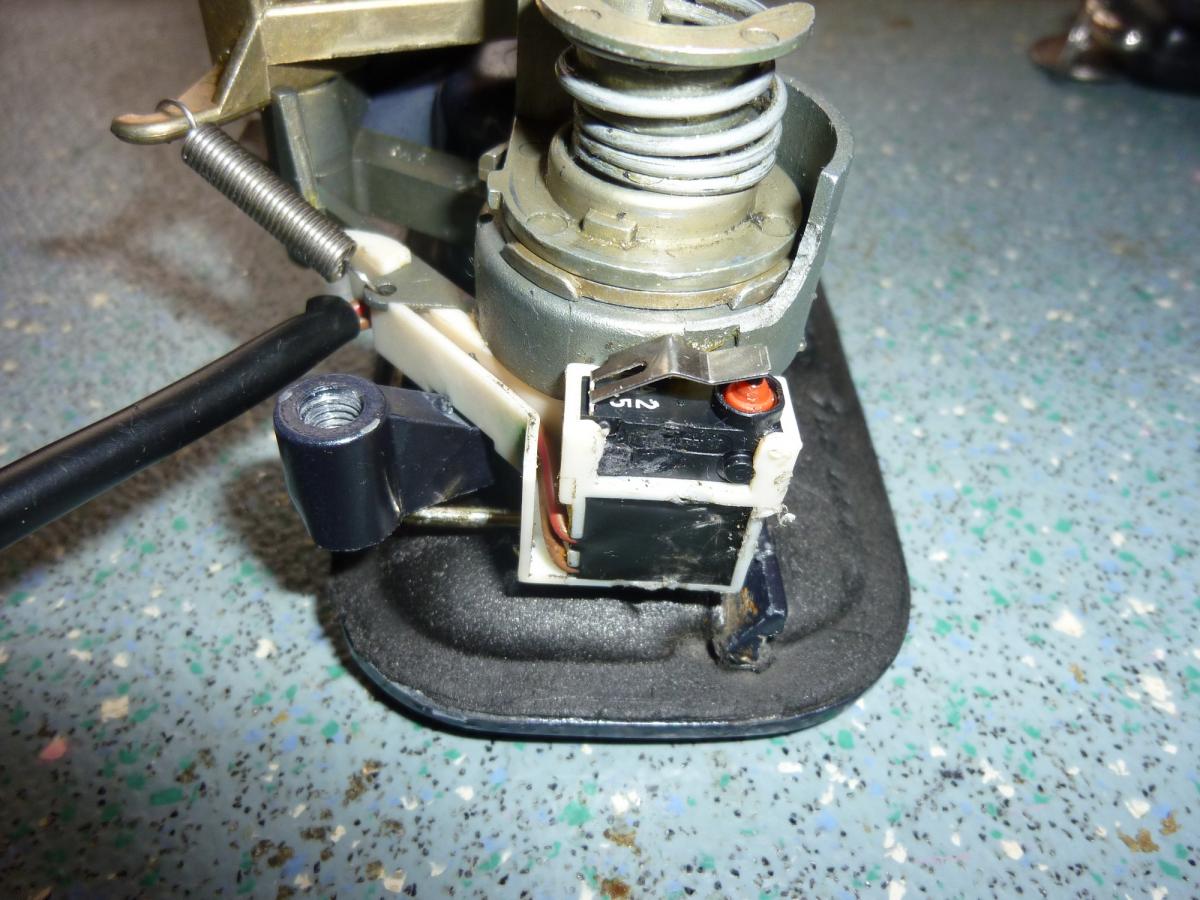

am si eu o problema cu hayonul de la un golf4 in 3 usi in sensul ca nu mai functioneaza inchiderea din telecomanda.
Poate cineva sa-mi spuna ce face limitatorul din imagini si daca e normal ca la bornele lui sa aiba 180 de ohmi cand e inchis?
post-6053-0-05714100-1405247388_thumb.jp
post-6053-0-21788500-1405247415_thumb.jp
Ala , in functie de cum e scoasa cheia din butucul haionului, blocheaa sau nu deschiderea din clapa. So da, e normal sa ai 180 ohmi.
Switch-ul acela micut care se vede in poze ii spune motorasului (actuatorului) ca a ajuns la capat si ca portbagajul e incuiat.
Daca e stricat , o sa vezi ca motorasul actioneaza fara oprire la cateva secunde (nu stiu daca se opreste vreodata, n-am avut rabdare sa vad), portbagajul nu se incuie, iar modulul de confort intra intr-o bucla de inchis/deschis din care nu mai iese.
Gresit, nu ii spune nimeni nimanui ca e la cap de cursa. Explicatia e cea de mai sus.
Blocarea sau nu, a deschiderii din clapa nu e facuta de switch ci mecanic printr-o parghie.
E posibil, totusi ca switchul sa actioneze motorasul de deschidere dar nu inteleg logica.
Un switch inchis trebuie sa aiba maxim 1-2 ohmi, Intrebare : a masurat cineva si are 180 ohmi?
DA, e o rezistenta acolo in el. Blocarea se face prin pargie dar info e trimisa la modulul de confort prin acel switch si rezisteenta dinauntru.
Modificat de Al Bundy
Asa banuiam si eu, multumesc.
