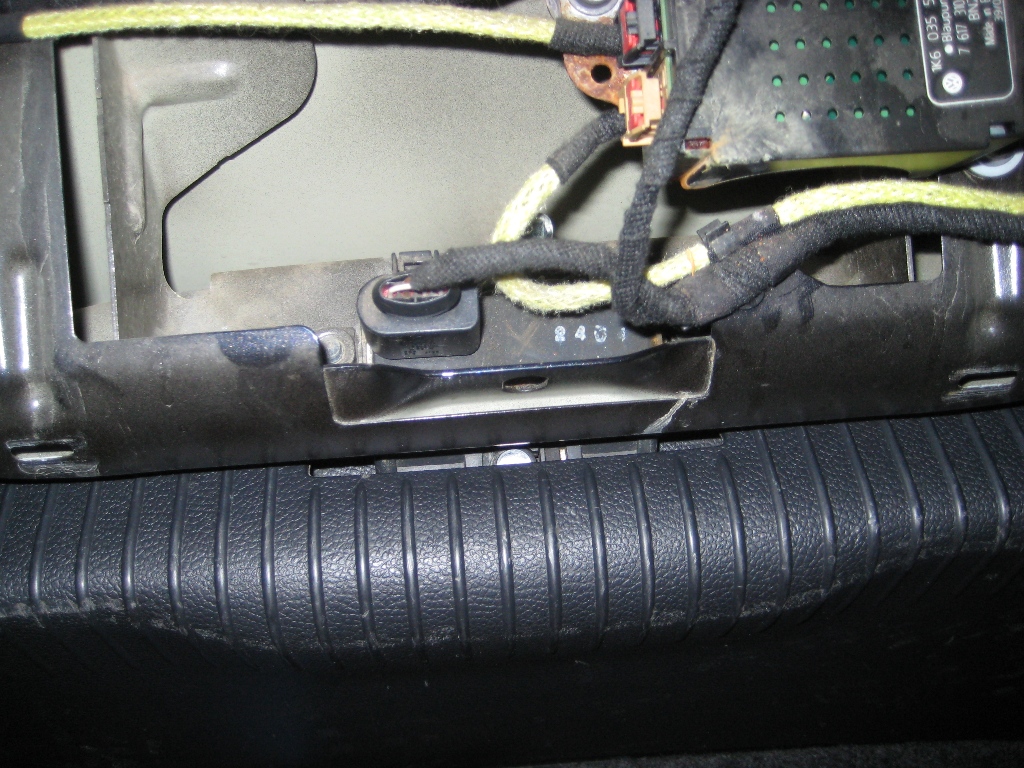

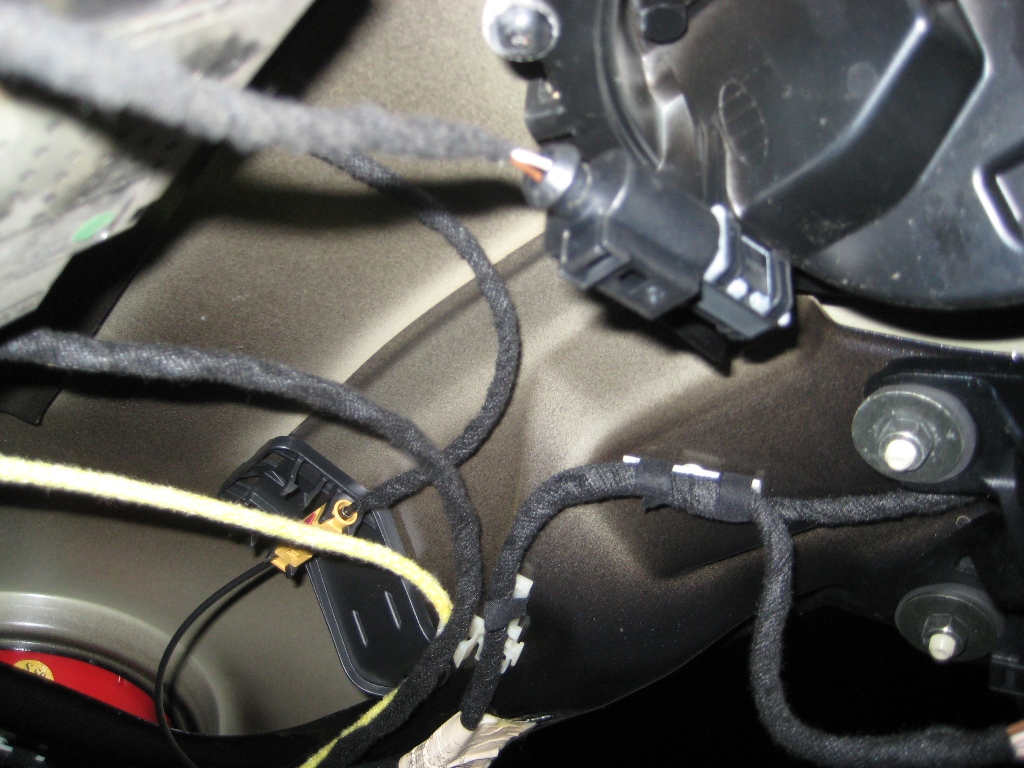

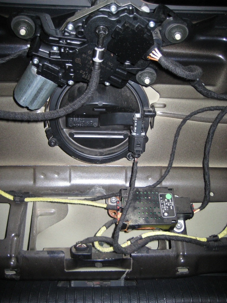

Salut din nou. Tocmai ce am venit de la masina. Am reusit sa dau jos partea de plastic si nu vad nimic in neregula. Nimic desprins sau care nu e la locul lui. Am facut cateva poze in caz ca cineva are vreo idee... post-127749-0-44934100-1385737616_thumb.post-127749-0-52626100-1385737600_thumb.
Si inca 2 poze aicipost-127749-0-34727200-1385737780_thumb.post-127749-0-51906500-1385737786_thumb.
acum, verifica cum lucreza switch-ul din clapa, verifica daca iti vine comanda in actuatorul din yala - daca nu, verifica firele din mansoanele de cauciuc.
verifica actuatorul direct, alimentand cu 12v
