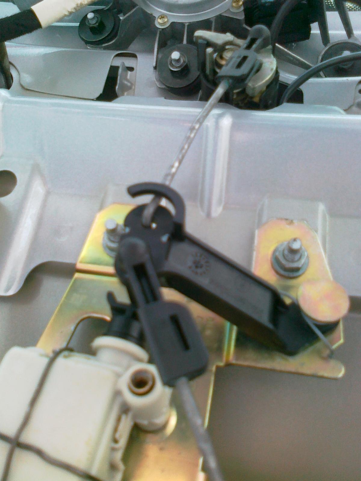

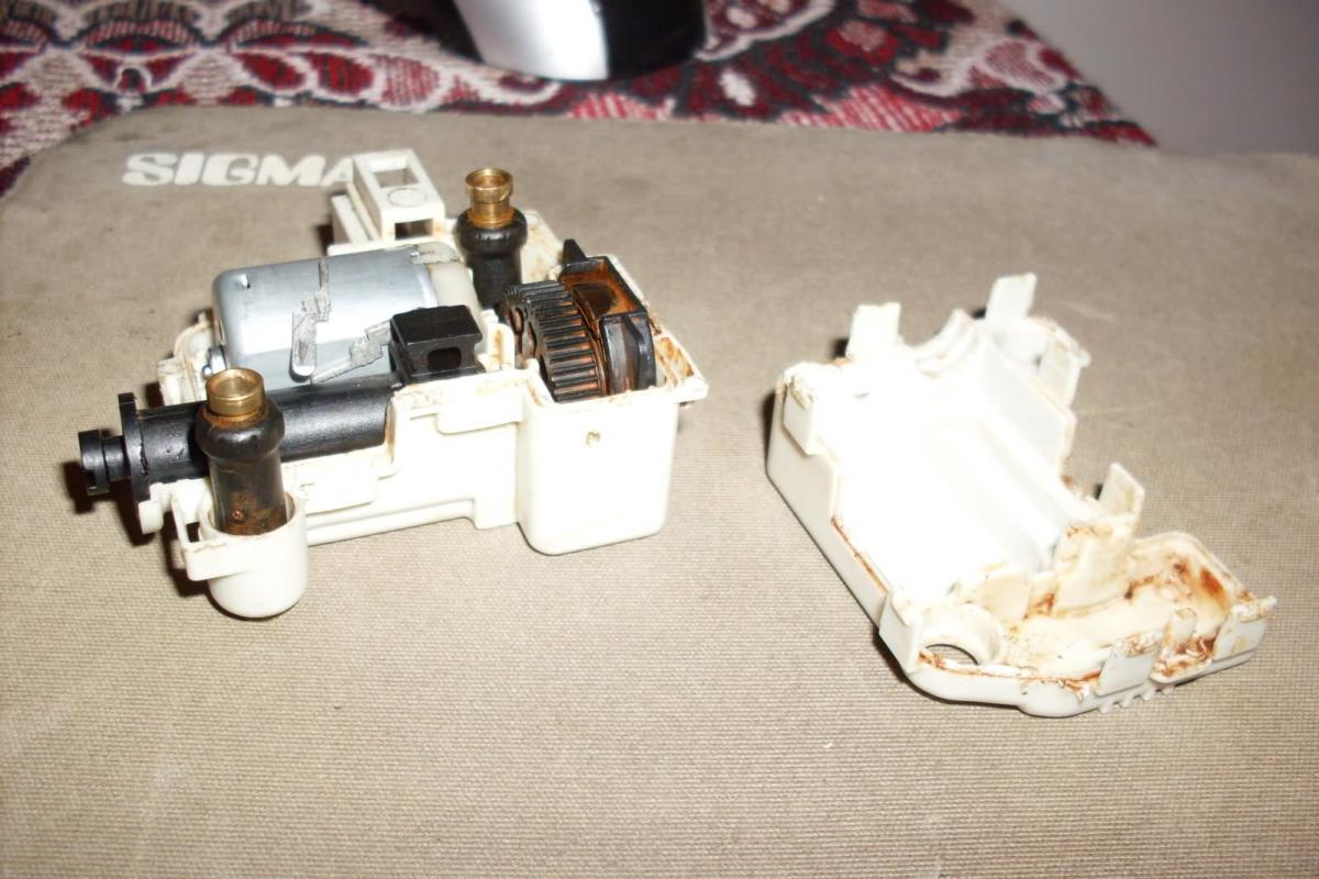

    Am avut si eu aceeasi problema cu actuatorul portbagajului la un golf 4 variant. M-a chinuit vreo 2 luni pana i-am dat de cap. Initial am vrut sa repar motorasul vechi care avea arculetul f. ruginit din cauza lichidului de parbriz care a curs pe el, dar n-a dat nici un rezultat. Am cumparat un motoras nou la 40 RON care avea arculetul f puternic dar parghiile de plastic din interior nu erau finisate corespunzator si se blocau. Pana la urma le-am desfacut pe amandoua si am montat arculetul nou in actuatorul vechi.
    Cel mai importat lucru il constituie reglajul parghiilor deoarece motorasul poate ramane blocat pe deschis in continuare. Filetul parghiei superioare trebuie sa fie iesit in afara cam 5-6 mm iar cel al parghiei inferioare max. 2mm, pentru a nu permite tijei actuatorului sa iasa complet din carcasa si sa ramana blocata.
    In cazul in care desfaceti actuatorul vechi si clemele carcasei se deterioreaza, va recomand sa il strangeti cu 2 sarmulite :D sau cu coliere pt. a nu-i da voie sa se deschida la forta exercitata de motoras. Daca se deschide f putin parghiile din interior se descentreaza iar tija nu mai revine pe pozitia inchis.

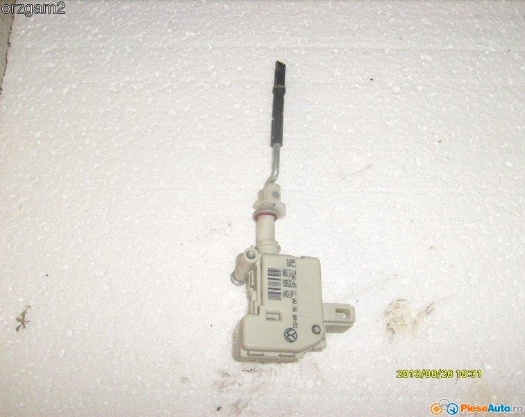

Pentru inlocuirea actuatorului de la portbagaj la Bora din 99, se poate cumpara un actuator pt. rezervor si inlocui tija de pe actuatorul vechi de la portbagaj?
 Cred ca e mai ieftin cel de actionare a clapetei rezervorului.
Am atasat ceva poze cu cele 2 variante, intreb sa nu-l cumpar degeaba.

am incercat eu sa ma folosesc de unul de rezervor sa-i pun tija de la hayon si nu se potriveste la ureche
Dar motorasul se potriveste oare?
La mine e ars motorasul , iar roata zimtata are un dinte topit. Dintele topit il refac cu poxipol, dar am nevie de motoras.

@mafia-nici motorasul nu se potriveste. au puteri diferite
