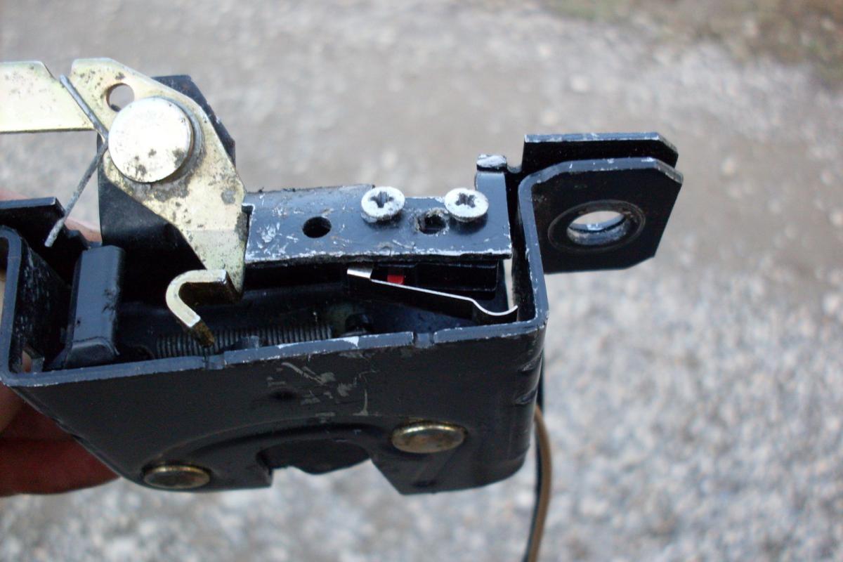

va descriu modul in care am inlocuit eu switchul defect in speranta ca va puteti folosi de informatii, imi pare rau ca nu am facut poze...
am demontat switchul, era defect, din constructia lui mi-am dat seama cum trebuie sa functioneze;
-pinul din mijloc este comun,
-pinul din stinga este pentru bec (face contact cu comunul numai cind incuietoarea este deschisa),
-pinul din dreapta este pentru semnalizarea inchiderii haionului(face contact cu comunul cind incuietoarea este deschisa si cind este in pozitia intermediara cind e inchis haionul nu face contact)
in concluzie merge inlocuit cu doua switchuri din alea ca la usa(dar cu lamela de actionare a butonasului). switch-urile se monteaza cu butonasul unul inainte si unul in spate ca sa actioneze gradat ... am folosit suruburi de M1,5 pentru prinderea switchurilor( greu de gasit pentru ca trebuie sa aiba 15mm lungime). switchurile le-am prins unul peste altul in niste gauri date linga cele ale swithul original. in ce priveste conectarea am taiat corpul switchului original am cositorit fire la mufa originala si la switchuri...
switchul original nu s-a stricat de la lichidul de parbriz, era rupta o lamela de la cursorul lui , sunt 3 lamele . celelalte doua erau si ele imbatrinite nu mai erau arcuite...
Mersi de informatii! Voi incerca aceiasi metoda si eu. De unde ai luat switch-uri?
uite o fotografie de la colegul MasinaPoporului pentru inspiratie
post-11532-0-52187900-1359321721_thumb.j
Am inteles. Pentru a introduce switch-ul acea placuta pe care este pus switch-ul ai indreptat-o apoi ai indoit-o din nou? Eu cand am l-am scos am demontat tot switch-ul pentru a nu indoii tabla.....
Ai procedat corect iar switch-ul nou este oricum mult mai mic si intra la locul lui fara sa indoi buza yalei.ii lipesti firele in prealabil, le tragi prin gaura unde iesea mufa switch-ului original si apoi il pozitionezi in pozitia potrivita
Perfect. Un astfel de switch gasesc la magazinele de piese auto?
misu ploiesteanu
da, am procedat ca in poza, insa am pus doua unul peste altul (unul rotit cu 180grd). unul pentru bec unul pentru semnalizare inchidere, in asa fel incit atunci cind haionul este intredeschis sa semnalizeze la bord si alarma. de indoit nu a fost necesar, switchul original l-am spart ca sa iasa, iar cele noi le-am bagat usor cu o penseta...
