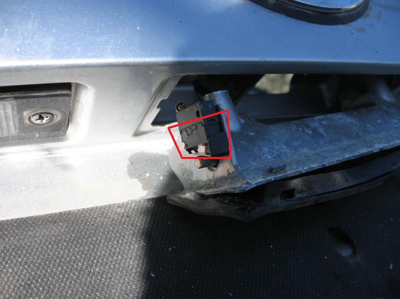

Problema mea a inceput acum 2 luni...din cand in cand mi se mai bloca haionul si nu puteam sa-l deschid decat din cheie, insa acum cam tot timpul cu cheia trebuie sa-l deschid. Atunci cand este blocat, mi se aprinde slab martorul de portbagaj deschis, dar pe BC nu-mi scrie ca e deschis sau sa-mi piuie, si nici nu mi se aude nici un zgomot de deschidere daca incerc sa-l deschid normal din clapeta. Atunci cand este deschis haionul, mi se aprinde normal martorul +afisaz BC+piuit. Am fost la cineva, a desfacut haionul, a verificat si a ajuns la concluzia ca e switch-ul de la clapeta. Atasez o poza cu switch-ul gasita pe forum si daca il recunoaste cineva, as dori ceva informatii sau poze cu el sa vad pe unde gasesc de cumparat.
