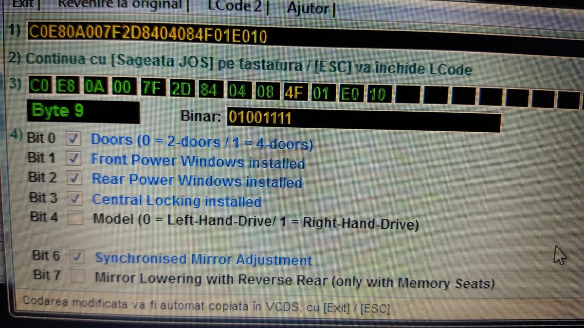

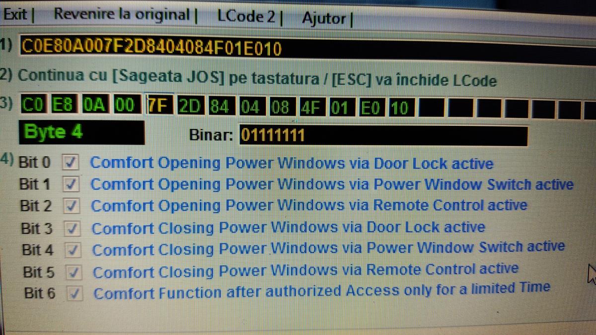

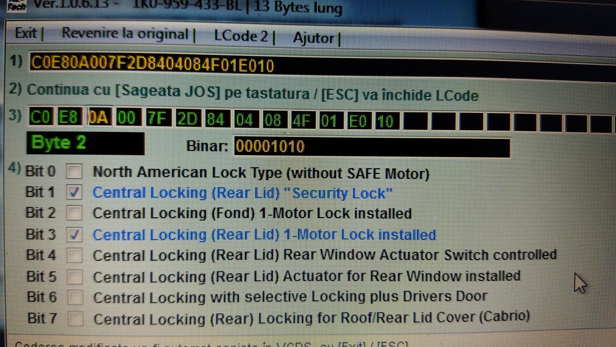

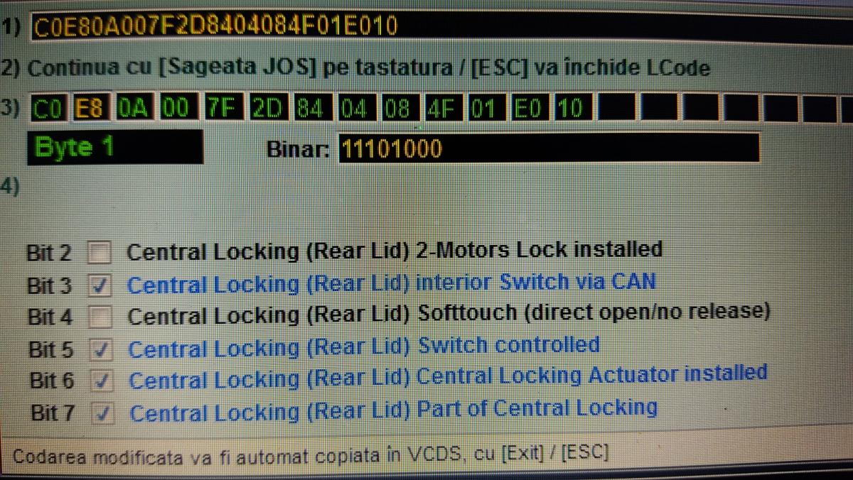

Acum vreo doua luni se incuiau toate. Problema am descoperit-o acum cateva zile ca eram chiar langa o portiera spate cand am incuiat-o si am probat sa vad daca s-a incuiat.
Am atasat autoscan-ul si codarile la modulul confort.

codeaza usile din spate cu 144 in loc de 16.
Am incercat si imi da urmatoarea eroare: "Codare refuzata Eroare 31: Solicitare incorecta"
Atunci nu ai de ce coda cu 144 deoarece broastele usilor din spate sunt legate direct in modulul de confort. ia vezi acolo, e cu 2 sau 4 usi ?
Am rezolvat-o...offf...acum vreo doua luni in incercarea de a rezolva problema din postul asta http://vwforum.ro/topic/34657-incuietoare-portbagaj/?p=2643333 , am facut diverse codari la modulul de confort care s-au dovedit a fi GRESITE. M-am uitat in "Debug" sa vad care a fost codarea initiala, am codat si asta a fost tot. Multumesc tuturor pentru ajutor.
