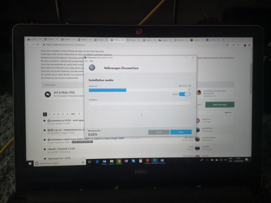

Salut! Am cumpărat card, am descărcat aplicația și am dat drumul la treabă. Totuși durează cca 3h să se descarce. În ghid spune că cca 4h durează instalarea în mașină. Totuși e gratis ?
Am reușit ✔️
Instalarea în mașină durează cca 1h. După mesajul de ok trebuie un restart al unității media. Mulțumesc pentru link-ul postat.

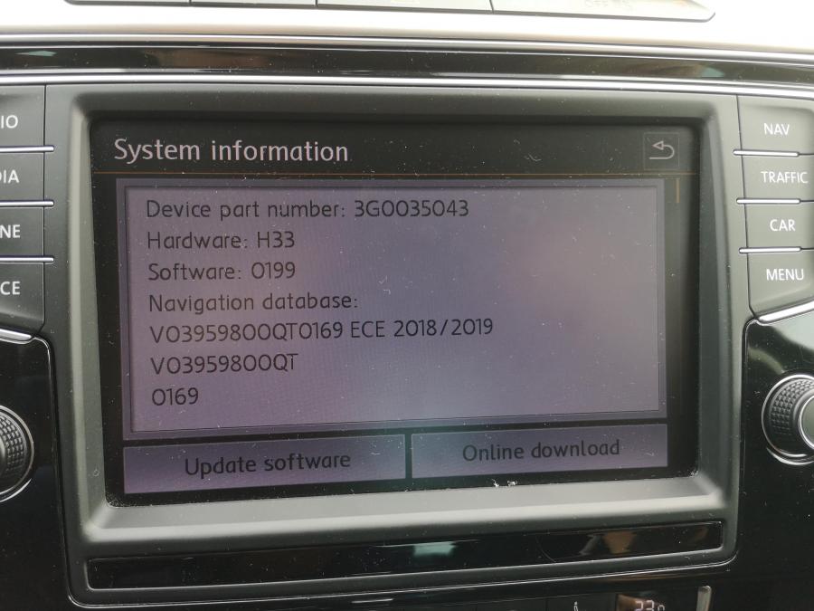

Am reusit si eu sa fac updateul. Având un media discover 2, am selectat europa de est(3 gb). A durat cu totul in jur de o ora.
Nu a necesitat instalare in masina, am băgat cardul si la verificarea versiunii apare 2018/2019.
Multumesc pentru ajutor.
