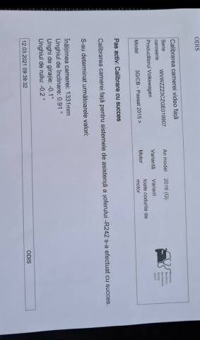

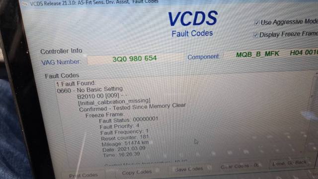

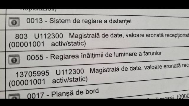

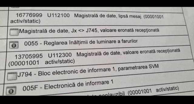

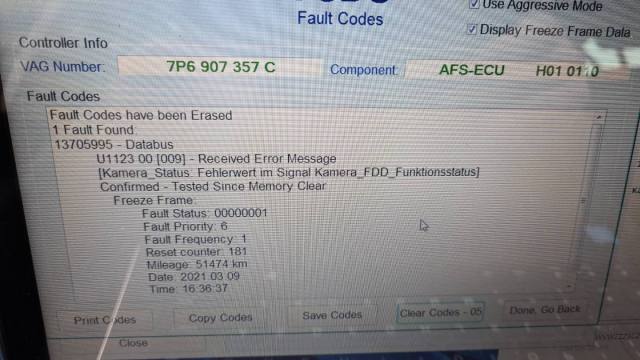

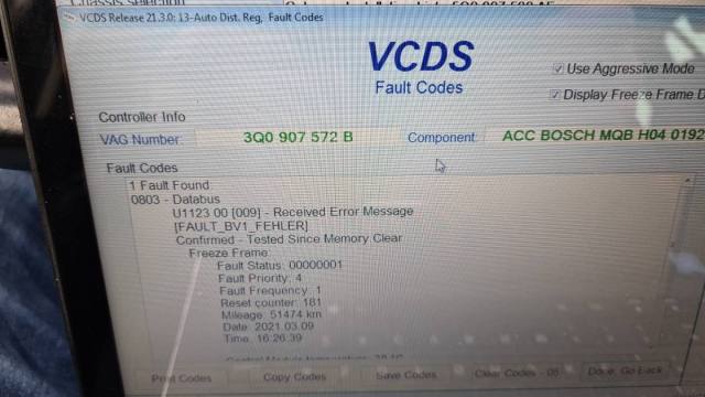

Cine poate sa spună ce erori sunt astea și cum se rezolva  Nu merge faza lungă/front assist /side assist
Modificat de danidani

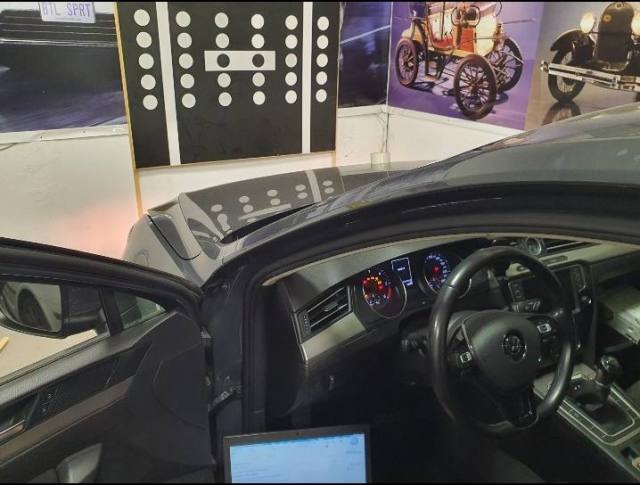

Trebuie sa faci calibrarea cu succes la camera din parbriz,  si apoi dispar si erorile celelalte.
Doar la reprezentanta ?? Sau vcds /odis??
Nu, nu doar la reprezentanta. Se face cu odis, panou de calibrare, etc. Adica asa...
Am fost la reprezentanta vw TM
Cică camera din parbriz nu e decalibrata Restul de erori nu știu ce sa facă Mi-au luat bani și atât
