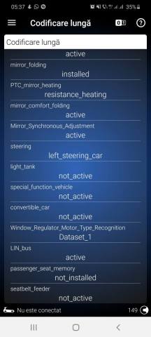

cred ca e mai simplu. in codarea de la usa sofer ai optiune volan stanga sau volan dreapta. pune invers si anunta-ma ce a iesit. banuiesc ca se va rezolva

4 hours ago, Madalin45 said:
În ce consta parametizarea sau cum se face?
Oglinzile le-am luat de pe un b8 UK și cred ca din aceasta cauza fac probleme.
Am avut problema asta acum ceva timp.... Dar nu îmi mai aduc aminte care era diferența. Dacă e codat cu volan pe stanga calc șofer, problema este pe partea șoferului, nu are legătură cu pasager. Dacă sunt ambele codate aiurea, atunci e alta discutie
Da, numai ca imi aduc aminte la un Golf 7 care l-am avut, ca nu asa se manifesta cand era calc sofer codat pe RHD.
Ma rog, sa modifice si vedem.

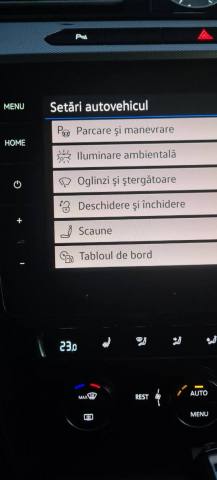

Cine ma ajuta sa scap de "Scaune"din meniu  Nu găsesc sub nici o forma sa decodez
Funcția nu o am în dotare  Asa a venit unitatea cu codarea respectivă
@danidanifunctiile din menu respectiv se activeaza/dezactivează din 09 bcm.
Pune o scanare și un backup la 09 central. Electric. ( bcm )

@danidani Verifica in 5F
[LO]_menu_display_seat_configuration:[VN]_not_activated
[LO]_menu_display_seat_configuration_clamp_15_off:[VN]_not_activated
[LO]_menu_display_seat_configuration_over_threshold_high:[VN]_not_activated
[LO]_menu_display_seat_configuration_standstill:[VN]_not_activated
[LO]_menu_display_seat_configuration_after_disclaimer:[VN]_not_activated
Eu cred ca din 5F e problema
Pe unitatea veche nu aveam  în meniu "scaune " Deci nu am umblat la BCM Am pus log files  09 dar se pare xa era prea mare și sa șters Am să-l pun comprimat
@danidani sunt voci din menu ce se activeaza din 09 și altele din 5F.
Oricum când ai schimbat unitatea nu ai codat o si adaptat o ca pe cea veche?
In 5F cauta la ENG-139200 si ENG-139198

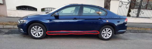

Va salut baieti!Sunt nou pe acest forum si detin un passat b8 advance.De ceva timp ma tot gandesc sa modific putin aspectul exterior al masinii si anume ma deranjeaza bandourile laterale de pe usi din partea de jos pentru ca sunt dintr-un plastic nevopsit si par foarte ieftine la aspect.As vrea sa le vopsesc negru lucios si intrebarea mea e cum as putea sa le dau eu personal jos sa le vopsesc?Imi e frica sa nu le fortez sau sa rup ceva pe la ele.Am atasat si o poza cu bandourile in cauza.Mult respect!!!
