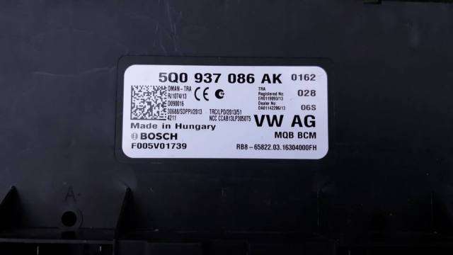

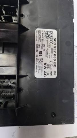

Cine poate sa zică ce presupune schimbare bcm (09) de la terminația AK la BQ pe un passat b8?Asta pt a activa ambient colors

Atașez bcm vechi și nou
Cel nou nu mai are long coding...doar activari. Deci, nu poți face nimic cu long coding ul de pe cel vechi

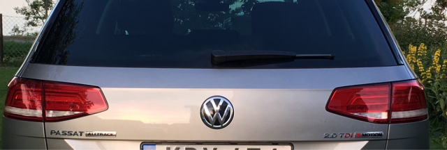

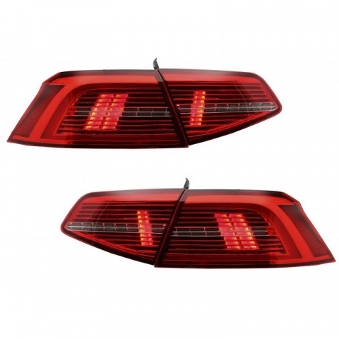

a facut cineva retrofit la stopurile led R-line la un Passat 2016? trebuie ceva ajustari?

Nu sunt stopuri R line
stopuri led base și stopuri led high
De la led base la led high este diferența de cablaj, pt led high mai trebuie trase fire din BCM.
Si trebuie făcut codarea in adaptări pt led high.
Se poate face fara prea mari batai de cap, se modifica putin mufele existente si se mai trage un fir  in interiorul haionului, varianta simpla.
Varianta complicata si OEM, cum a spus colegul @OviVal.

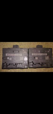

Am cumpărat cele doua calculatoare de uși cu seria 5Q0 959 593 B și 5Q0 959 592 B, cît și butonul de oglinzi foldable. Am găsit doua oglinzi de UK cu rabatare electrica și am trecut la bricolaj, iar după montare am constatat ca dacă dau comanda sa deschid geamul stînga sofer se deschide cel de la pasager.
Am schimbat înapoi calculatorul de la ușa șofer care preia comenzile corecte însă nu funcționează folding ul la oglinzi. Precizez ca oglinda stînga de UK are 9 fire în mufă iar cea dreapta are 15 fire.
Calculatoarele cele vechi aveau seria 3Q0 959 392 și 393.B
Acestea sunt calculatoarele 5Q0 959 592 și 593 B.
Aștept cîte a idei.

Normal. Incearca reparametrizare modul, cu vcp
sau cu odis/ insa ai nevoie de dataset. acum depinde de ce "scula" ai :)))
În ce consta parametizarea sau cum se face?
Oglinzile le-am luat de pe un b8 UK și cred ca din aceasta cauza fac probleme.
