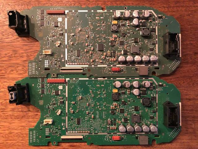

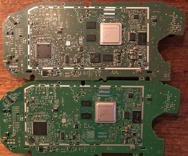

Acestea sunt ceasurile de pe masina personala si  arfiseaza hartile. Mi-e greu sa cred ca s-au fabricat ceasuri AID pentru GTE (si nunumai) care sa nu afiseze harti.Ce logica ar avea sa  fabrice astfel de ceasuri cu sau fara afasiare harti?🤔
salutare. info este corecta :)
check for missing parts :))
verifica ce cod ti.a trimis colegul/ tot codul nu partial

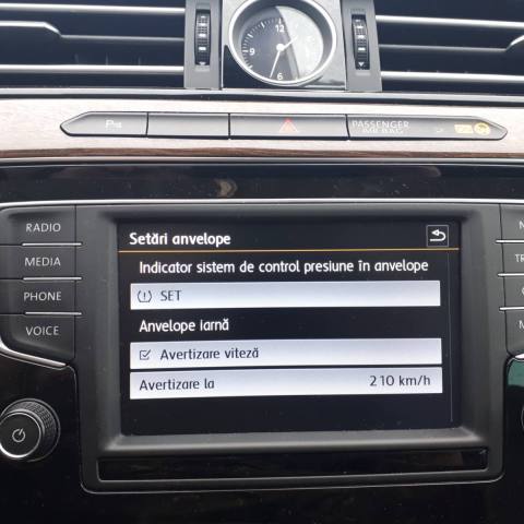

Va salut! As dori sa stiu daca se poate activa sistemul de monitorizare presiune a pneurilor la modelul meu de mașină? Ce model de senzori ar trebui?
Mulțumesc!
@sabinx In afara de terminatia D este acelasi cod, el a mentionat ca 3G0 nu ar afisa harti..la mine este 3G0 fara terminatia D (anul 2016) si le afiseaza. Din cate stiam incrementul terminatiei A/B/C/D reprezinta variante mai noi care ar trebui sa aduca imbunatatiri..poate gresesc.
Din poze este clar ca astia de la VW sunt niste zgarciobi...probabil la configuratiile care ies din fabrica cu D. Media folosesc electronica cu "costuri reduse"🤮
Dar nu ma surprinde o astfel de atitudine atata timp cat pe passaturile facelift au montat AID cu ecranul de 10" la fel ca pe Polo😒
Oricum m-ai facut curios si cand voi avea ceva timp disponibil am sa le desfac si eu pe ale mele 🤠

@petrus_0707umfli cauciucurile la cat trebuie sa fie si apesi acel "SET"se va seta presiunea si la o schimbare vei avea o informare prin sistemul ABS, daca vrei sa activezi TPMS, monitorizare presiune cu senzori in anvelope trebuie sa montezi senzori in fiecare roata ( original te ajunge 40-45 euro unul sau cam 70 euro folositi pe ebay) plus controlerul care se monteaza in bara spate si cablajul si codarea. Pe aliexpress gasesti kitul complect.
@Akaiu07 nu sunt zgarciobi la vw, sunt "smecheri", e chestie de marcheting. Un exemplu banal,pe golf 5 volanul are trei versiuni de controler, base, mediu si high. Pe base nu ai nimic, pe medium ai tot in afara de comenzi volan, deci daca vrei sa pui comenzi la volan trebuie sa schimbi controlerul. Si la toate modelele e la fel.
La cablaje ai n versiuni de cablaje , si nu nu pt ca e mai economic pt ei , ci pt ca daca ver sa faci un retrofit trebuie sa suferi. Eu am si un Saab, spre surprinderea mea am deja toate firele la locul lor, daca vreau sa montez carlig am deja cablajul, aveam o mufa in spate la stereo si nu stiam ce e , am descoperit ca e de la amplificator,in cazul ca as vrea sa pun amplificator.
In concluzie, din 2015 pana in 2019 cand a iesit faceliftingul vw a facut cinci versiuni de ceasuri de bord:

Acestea sunt informatiile pe care le furnizeaza Etka. Nu stiu daca e numai marketing sau chiar economisesc in felul asta, dar la alte marci auto nu trebue sa inlocuiesti juma'de masina pt un retrofiting. :))
Este valabil pentru orice model, de la Golf 4.....passat B5....etc, pana in prezent
@OviValDaca nu ar fi vorba de zgarcenie ci doar o "strategie de marketing" ar fi putut proceda ca la MIBuri (carplay, etc)...plantau toate chipurile pe PCB-ul ceasuriior si ar fi blocat software functia de afisare harti, sunt experti in astfel de abordari! 😏
da si nu...gandeste.te ca si mib-urile vin cu sau fara / tuner digital, sim, bluetooth premim...deci si acolo.se scot din piese dupa caz.
