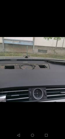

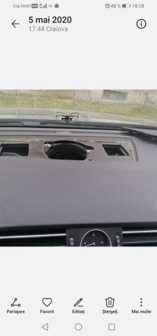

Salut datorita curiozității am descoperit acest spațiu pentru difuzor, știe cineva de unde poate fii alimentat acesta ? Subiectul este un passat b8 2016.
Am observat că în portierele fata, boxa de joase este alimentata separat de tweeter, iar pe fata de use exista un spatiu unde poate fi adăugat și alt difuzor de medii.
Ce idee aveți pentru a le pune în funcțiune.
Știu ca mulți se vor referiri la stație de amplificare separat dar cred totuși ca ar exista și alte modificări.

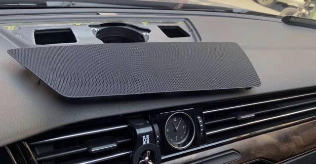

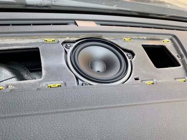

Cred ca acesta este difuzorul care lipsește.
Modificat de Madalin45
Am uitat se menționez tipul de masina
Acele spatii sunt pentru boxele suplimentare care vin impreuna cu sistemul de sunet premium dynaudio, nu poti pune pur si simplu niste boxe conectate la actualul mib ... sau poti daca vrei doar “galagie”; sistemul standard este gandit si echilibrat destul de bine.
Dețin o stație  dynaudio în 10 canale și aceasta inafara de conectica și alimentare are doua fire maro deschis care nu știu unde ar putea fi conectate.
Sunt doua fire foarte subțiri de culoare maro deschis care ies din stație.
