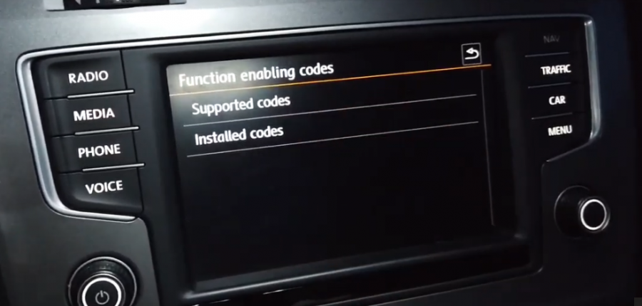

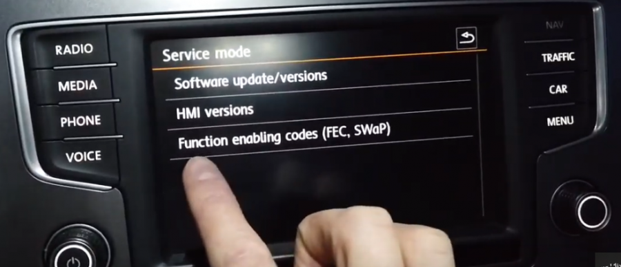

Ti apasat pe Menu pana iti apare service mode, acolo ai o lista printre care si Function enabling codes:
In lista o sa vezi toate codurile ce sunt activate pe navigatie, selectezi installed codes

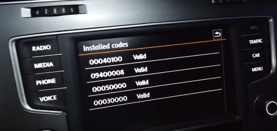

O sa-ti apara toate asa:
Asta e lista cu codurile si ce semnifica fiecare (sunt mai multe insa cam astea sunt cele standard):
00030000 AMI (USB Enable) - Mufa USB
00030001 Gracenote
00040100 Navigation
00050000 Bluetooth
00060100 Vehicle Data Interface
00060200 Infotaiment Control
00060300 Mirror Link
00060400 Performance monitor
00060800 Apple Carplay
00060900 Google Automotive Link
00070100 SDS - Slot pentru cardul SD
00070200 SDS for Nav - Slotul al 2-lea pentru cardul SD
09300008 Navi EU
App conect e Mirror link si Apple carplay, in lista trebuie sa gasesti codul 00060300 pentru Mirror Link si 00060800 pentru Apple carplay.

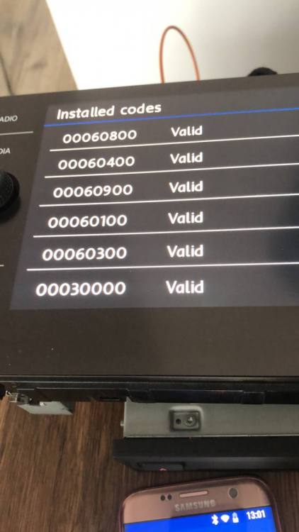

00060900 Google Automotive Link - acest cod este penru Android Auto din cate inteleg. Gresesc?
Apar din cate stiu si pe masa daca e conectata navigatia la o sursa de curent. Da, codul 00060900 e pentru Android Auto, adica legi telefonul android de navigatie prin cablu USB, Mirror Link merge telefonul android prin bluetooth.

Daca unitate este activata cu AppConnect, nu inseamna ca montata pe o alta masina, alt vin, acele coduri raman valide. In varianta oficiala nu vor ramane valide si se pot restaura numai codurile pe care masina le avea initial/oficial, asa cum erau ele pe vechea unitate.
Pe banc pot aparea inca valide. Invalidarea lor se face cand se identifica un nou vin, tot atunci va intra in component protection.

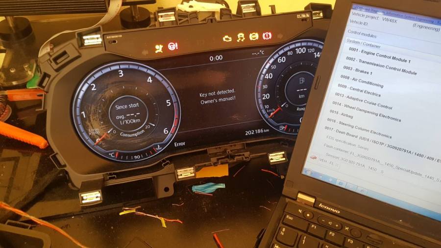

Salutari! Ma poate ajuta cineva cu un pinout corect pentru test AID pe masa pentru Passat B8? Pot face diagnoza pentru GW si BCM pe masa, insa cand conectez si AID nu se mai leaga de nimic...
ceas de bord:
pin 1 +12v permanent
pin 10 masa
pin 18 can high spre gateway pin 15
pin 17 can low spre gateway pin5

Asa le avem si eu facute. Am facut o platforma de test pe masa... oricum, ceasurile de generatia asta necesita si wake-up care nu cred ca se poate fara emulator.
Ma lupt sa inviez un VC decedat dupa un update nereusit cu ODIS...
Aha tu erai baiatu de pe mhh , citisem despre pb ta. Iti trebuie un flash complet care are de obicei sute de mb, m-am uiti si eu dar nu am gasit decat pt alt part number si e cam riscant.
Daca zici ca ai si bcm nu iti trebuie emulator, el trimite semnal de "contact" pus. Daca nu trebuie sa trimiti tu  mesaj de forma FE 04 03 00 catre id 03c0. Dar pt diagnoza trebuie sa mearga si fara . Daca vrei sa ii faci din nou flash vezi ca o sa trebuiasca sa pui si cheia sa deblocheze immo inainte.
Succes.
alex_mihalciuc
Salut, da, eu :))))
Acum ma lupt sa il fac sa faca cumva virtual KL15.
Ceva flashuri am, nu e ca si cum as putea sa mai omor mortul inca o data :)))
Am inclus in "platforma" incropita inclusiv ignition coil, numai ca ceasurile fiind moarte, e degeaba cheia. De fapt, tind sa cred ca problema este ca a intrat CAN GW in sleep mode si fara ceasuri bune nu stie sa iasa.

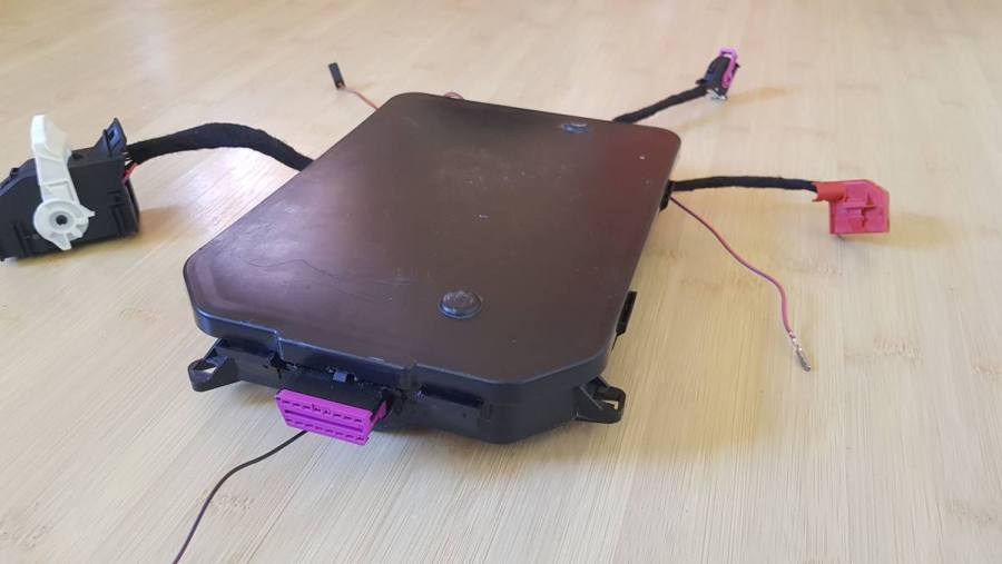

ESte numai cablajul. Iti cumperi mufe de la dezmembrari si le faci mult mai ieftin
alex_mihalciuc
Platforma deja am creat-o. Am gateway, bcm, ceasuri, immo coil, deocamdata... trebuie sa vad cum fac cu Terminal15... la mqb e mai dificil. La BCM am legat doar mufa T73a, dar parca imi amintesc ca Terminal15 este in T73c.
Daca e cineva interesat, saptamana viitoare pot face o schema.
Momentan arata cam asa... mai trebuie switchuri, cateva module adaugate etc.
Practic a costat fix nimic pana acum.
Tot la bcm in mufa A, ai pinul 44 si 47  "terminal 15" in, si la gateway pin 14. Le pui un buton si o sa poti face diagniza pe bord oricand, ca si cum ar fi pus contactul. Nu ceasul de bord trezeste gateway ci invers, bcm le spune la toti pe can prin id 3C0.

Cei de la VW nu prea si-au facut temele in Elsa la a evidentia firele de wake-up. Skoda sta perfect aici. Structura de cine pe cine trezeste o stiu, dar uite ca nu identificasem pinii ??????
Aveam J533 T20a/14 legat la T519 T73a/14... corectez acum.

Original asa este , t73a/14 este iesire din bcm si alimenteaza gateway si mai cateva ecu-uri.Poti lasa sau sa-l legi impreuna cu 44 si 47 care sunt intrari in bcm. Mai este si la vw descris in elsa, acolo unde vezi pozele cu modulele la unele iti arat mufele la j519 si fiecare pin ce face.

Siiii... au inviat! In saptamana mare ???
