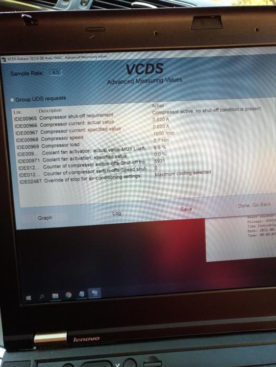

Salutare tuturor, am urmatoarea problema cu un passat b7 2011. Nu mai baga rece. Am verificat si refacut umplerea instalatiei. Ventilatoarele nu mai pleaca. Va atasez masuratorile  HVAC.
