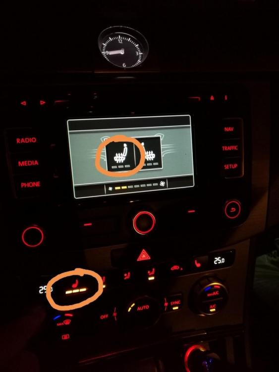

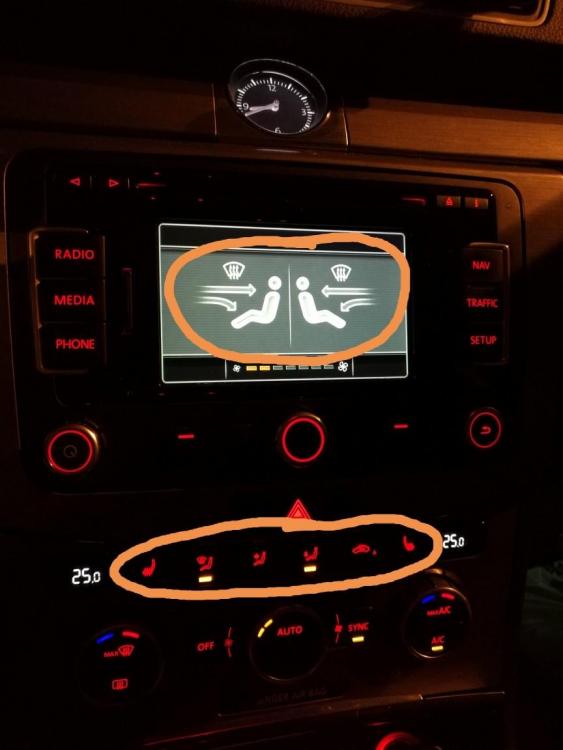

Nu știu dacă este problema de AC sau ceva de soft (mut dacă trebuie).
Am anomaliile astea afișate.
Ce sfaturi aveți? Eroare am avut pe clapetele de dirijare aer dar au dispărut după reglaj de baza.
da un restart la rns sau deconecteaza borna cateva minute, sa vedem daca ii trece.....
cum dau restart?
banuiam ca poate fi unitatea media implicata avand in vedere ca incalzirea in scaun porneste de la buton dar pe display nu este afisata.
scoate-i siguranta din Ebox, cateva minute
ah, credeam ca e vreo combinatie de butoane.
incerc si vedem cum se manifesta, multumesc Florin
