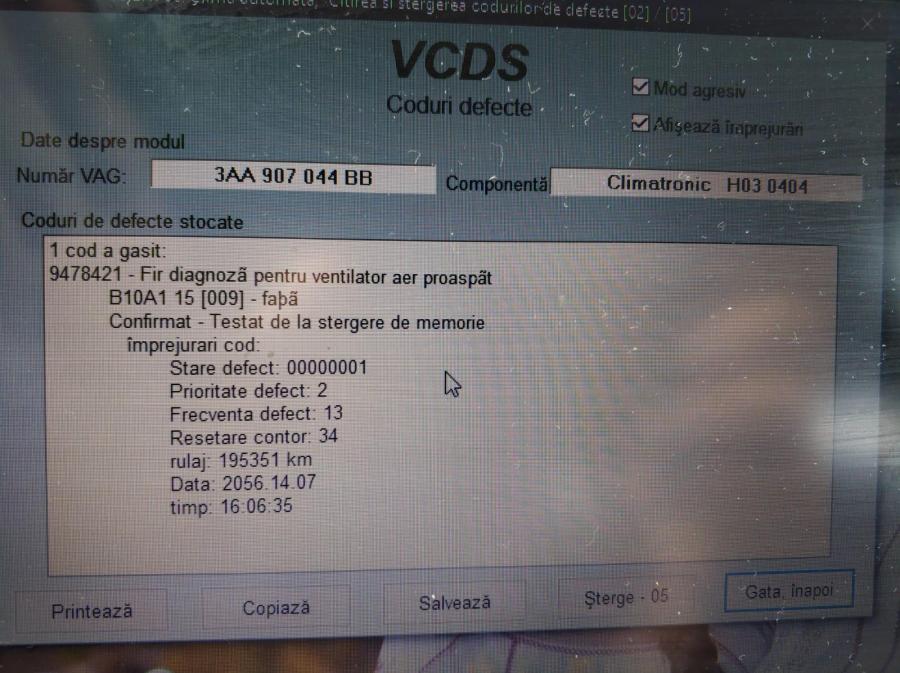

Salut. Am si eu o problema la clima. VW Passat B7 2.0 TDI.
Nu mai baga niciun fel de aer rece sau cald. Orice as apasa la modulul de clima AUTO sau manual ventilatorulk care baga aer in habitaclu nu porneste. Am scanat cu VCDS rezultatul il aveti in fotografie.Aveti idee ce este defect? Mentionez ca la porniea motorului de dimineata se aud niste zgomote ca o bataie-frecare care dispar dupa cateva minute de functionare a motorului.Cand porneam climatizarea aceste zgomote se diminuau instantaneu.
Am rezolvat problema de mai sus. era de la aeroterma situata in interior sub torpedou. Doua suruburi de plastic , scoasa aeroterma inlocuita si merge ca noua.

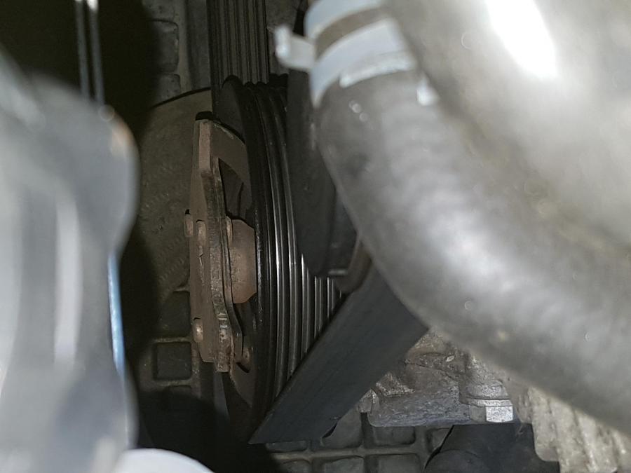

Toata vara a mers ok, iar acum nu mai baga aer rece. M-am uitat la compresor si vroiam sa va intreb daca asa arata surubul slabit? Ca in poza.
Cand dau drumul la AC se aude un scartait usor si dupa un timp incepe sa scoata un pic de fum. Cand opresc AC nu se mai aude.
Multumesc anticipat.
Modificat de Stelian.
@Stelian  din poza postata de tine reiese ca, nu mai ai surubul central care prinde ambreiajul de axul compresorului.(probabil si ceva lamele rupte)

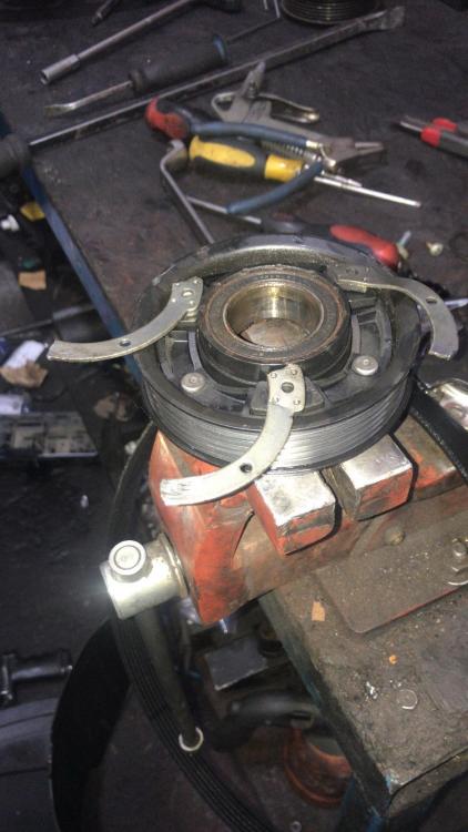

La mine dupa ce m-am dat nitel la ea, sau auzit cateva trosnituri si scartaieli si a murit AC-ul. Initial am zis ca este surubul slabit, incercand sa il strng am obsetvat ca se invate cu tot cu ax. Deoarece nu am avut nici timp si nici rabdare sa astept piesa, am ajuns in service unde s-a demontat ambreiajul si inlocuit. Cel vechi avea dantura barbierita compet. toata opratiunea a durat in jur de 15-20 min si 250lei cu tot cu manopera. Din ce am inteles de la baietii din service este o problema destul de des intalnita, si ca ruperea danturii sau a foilor de  arc, ar fi un gen de protectie pentru motor in cazul in care se blocheaza / merge greu, compresorul.

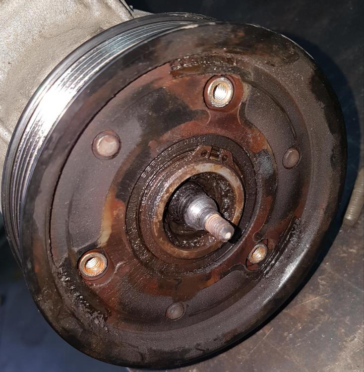

pe langa cupla/amortizorul din fata fuliei care nu mai are dinti, a stricat si axul compresorului, pentru ca s-a retezat surubul.
Iar acum trebuie schimbat compresorul, rugamintea mea la voi este daca ma poate ajuta cineva cu codul compresorului?
Nu stiu daca se potriveste cel de la motorul de 2.0 diesel de 140CP, al meu este tot de 2.0 dar de 170CP.
Multumesc .
Pai si cum e la tine de nu poate fi extras surubul din ax, eventual pune o poza cu axul ca mi-e greu sa cred ca nu se poate scoate surubul.
Salut, am rezolvat problema prin inlocuirea compresorului.
Asa cum am scris mai sus, s-a stricat si axul compresorului, mai exact nu mai are canelurile sau dintii cum vrei sa ii zici.
Pe laga ca pierdea freon pe la semering, dar asta se putea schimba.
