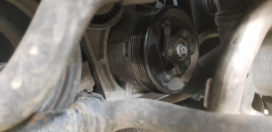

Am ajuns la compresor. Am strâns surubul dar nu era slăbit. Se învârte cu tot cu rola.
Am incercat sa o blochez cumva ca sa il strâng mai tare si am strâns atât cât s-a putut. Sincer nu cred ca mai poate fi strâns mai mult de atât.
Doar că, din filmulețele si pozele de pe net ma asteptam sa gasesc altceva. Ori nu vad eu bine, ori ambreiajul meu e diferit. Nu vad suruburile T20.
Al meu arata fix asa. Daca surubul nu era strans complet, merita sa desfaci sa vezi. La mine era strans cam 80%. Cand l-au desfacut, mijlocul, cel care angreneaza compresorul, era mancat complet.

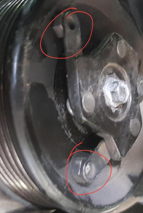

Am vrut să îl desfac însă m-au încurcat cele 3 șuruburi. Nu le-am găsit.
Ma gândesc ca trebuie desfăcute piulitele astea.

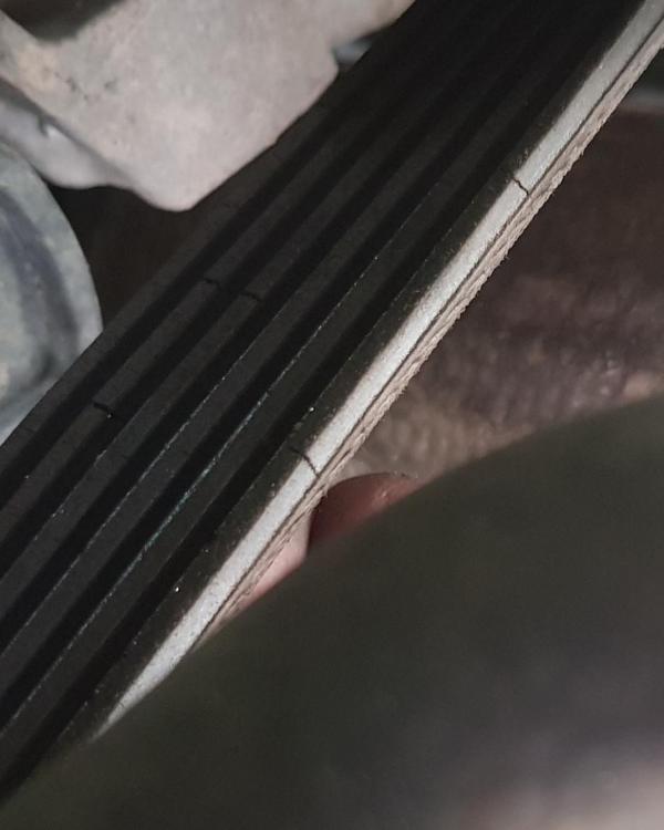

App, cureaua e ok sa arate asa?

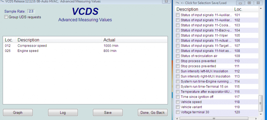

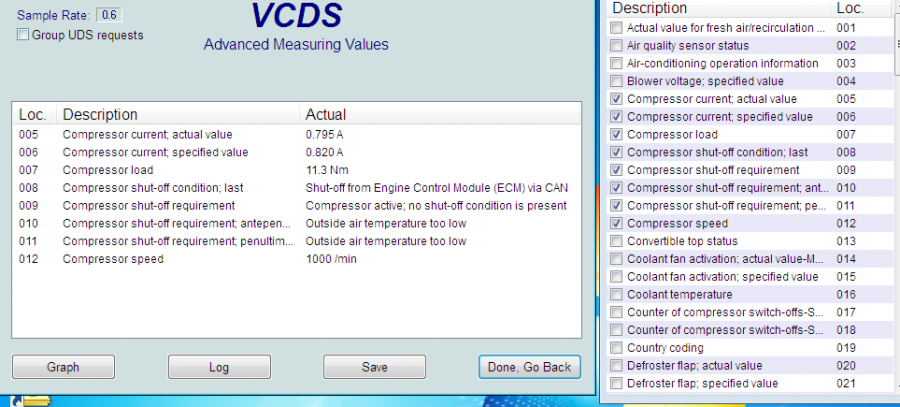

Am verificat cu VCDS si am urmatoarele valori. Nu am stiut exact la ce sa ma uit.
Mentionez ca era destul de racoare afara, cam 26 grdC. La mine nu se mai simte racoare dupa 30 de grade temperatura exterioara.
