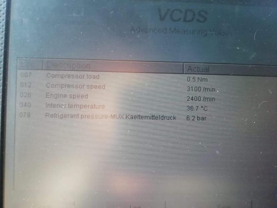

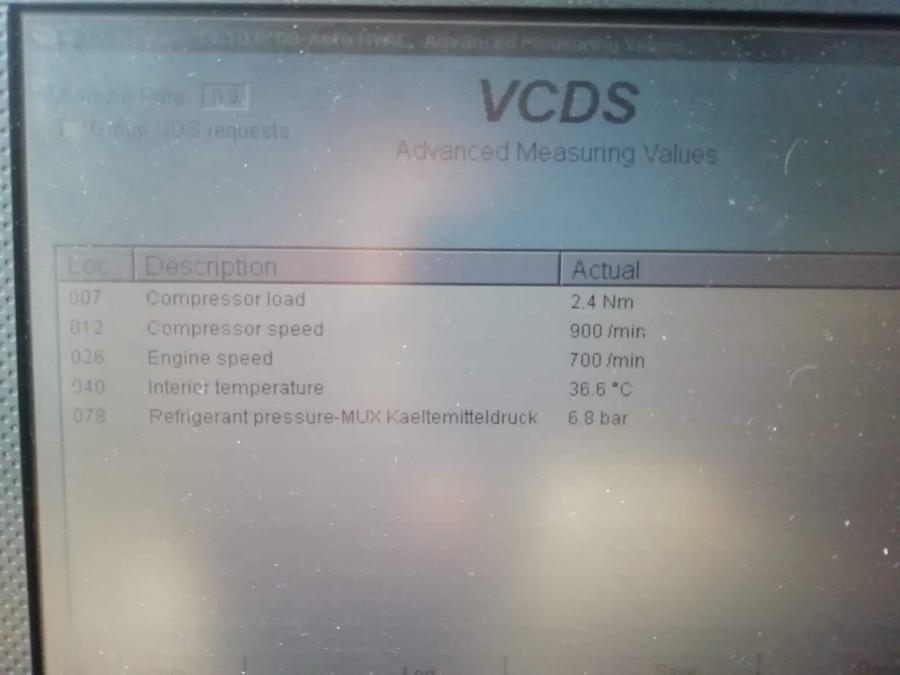

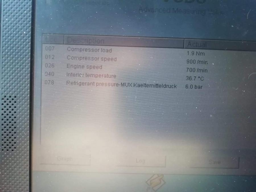

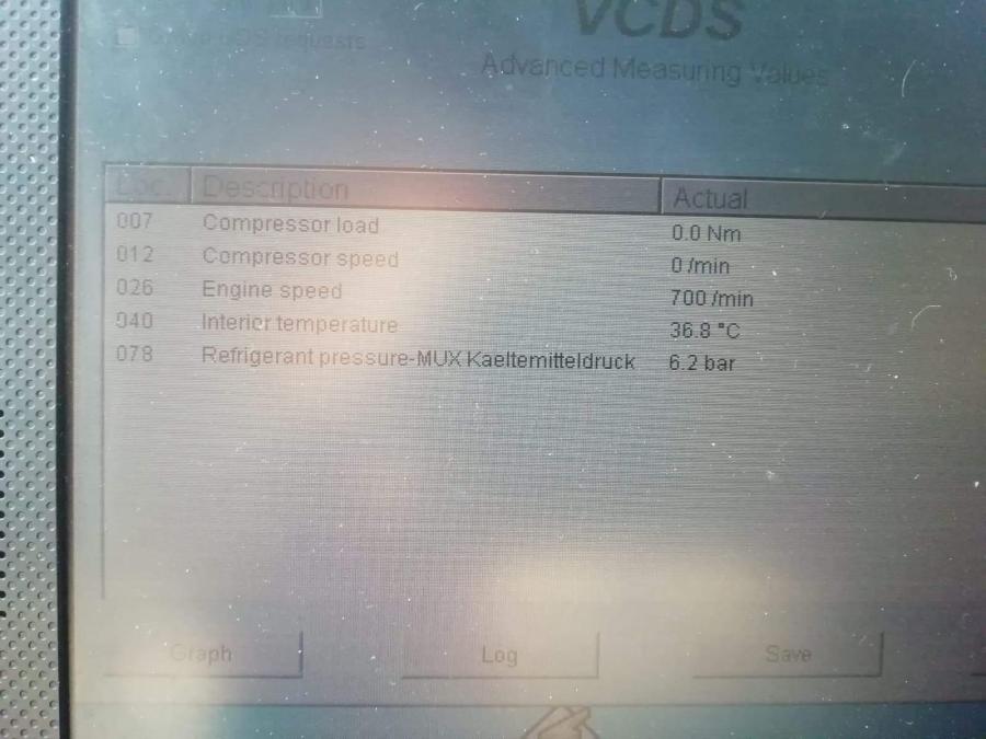

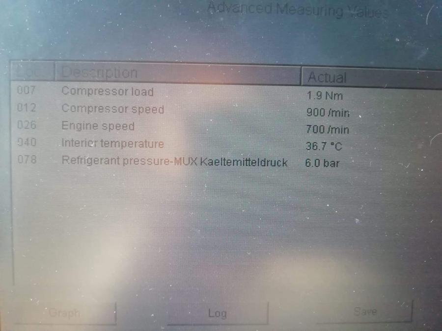

cristian32
bacteria din portbagaj mai este in mintile ei ?
Nu știu dacă se vor urca in ordinea in care au fost făcute dar cam astea sunt, cu instalația oprită, cu instalația pe auto (22), cu instalația pe low, cu instalația pe low cu mașina turata. Să fie electrovalva? Până la urmă compresorul e sanden zxe14
Asa pare. Verifica și șurubul de la fulia compresorului
