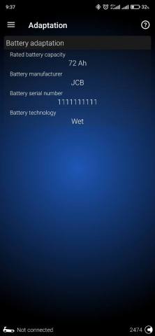

Am pus screenshot cu adaptarea in OBD 11.
Bateria veche si noua sunt aceeasi tehnologie (AGM sau EFB)? Daca ai pastrat aceeasi tehnologie nu trebuie sa mai modifici nimic. Daca ai pus AGM modifici pe "fleece".

Da, aceeasi tehnologie...wet...screenshot-ul este de la bateria originala...
Oricum, intre timp, am gasit si pasii de inlocuire conform documentatiei VAG...se inlocuieste pur si simplu si se face adaptarea...
E o singura chestie care imi da de gandit..."Pull central gas venting system -3- off battery -A- -4-"...care nu stiu la ce se refera...

Clar ca desfac bornele, o scot pe cea veche, pun bornele...am gasit si cum sa fac adaptarea necesara ulterior...cu OBD 11, trebuie modificata valoarea amperajului (72->74) si seria (inteleg ca se poate modifica doar o cifra) .

Nimic. Deconectezi, montezi noua baterie, conectezi si codezi

Am rezolvat exact asa...
Aveti toti pasii mai jos (dupa documentatia VAG), pentru cine mai are nevoie:
- deconectat borne, scos furtun de aerisire, desfacut surub de fixare, scos bateria veche
- pus bateria noua, conectat borne si furtun de aerisire, strans surub de fixare, pus dop la aerisire, in capatul celalalt, de la bateria veche
- volan stg max - volan dr max (sa dispara erorile de directie si ABS, etc), resetat presiunea la pneuri, resetat ceas
- facut adaptarea cu OBD11 (capacitate baterie 72->74, serie baterie 1111111111->1111111112, marca - aceeasi, tehnologie - aceeasi)
- scanat si sters erori cu OBD11, mers o tura mica, scanat din nou > No errors
