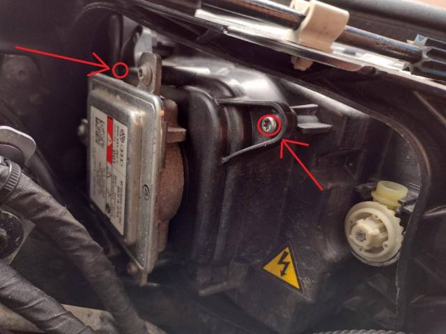

Mi-am facut curaj si am reusit sa le schimb fara sa dau jos farurile si fara sa desfac bara .
Dar m-am chinuit din cauza ca sistemul de fixare a becurilor este unul prost gandit ( am pogorat toti sfintii pe proiectantii vw timp de 2 ore neintrerupt ), cu niste cleme de sarma otelita ( la B4 de acum 25 de ani aveam asa ceva insa alea era mult mai bine gandite ca se desfaceau cu totul , pe cand astea la touareg nu se pot scoate din soclu ) .
Ideea este ca la aceste faruri nu exista clema de siguranta de la capac , capacul se desface din 2 surubele , unul e torx si unul e imbus ( cele dinspre aripi sunt imbus , respectiv cele dinspre motor sunt torx ) .
Dupa ce am reusit sa scot hid-urile am constatat cum este de fapt sistemul de prindere - becurile nu se rasucesc ca sa iasa sau sa intre ci se baga drept cu mufa de alimentare in jos si se blocheaza pe pozitie cu clemele de sarma - aici m-am chinuit groaznic , ori erau indoite aiurea de la " predecentul " ori nu-mi explic de ce nu se fixau usor pe pozitie. Pana la urma am reusit ( am tras de bec sa fiu sigur ca nu misca ).

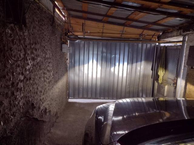

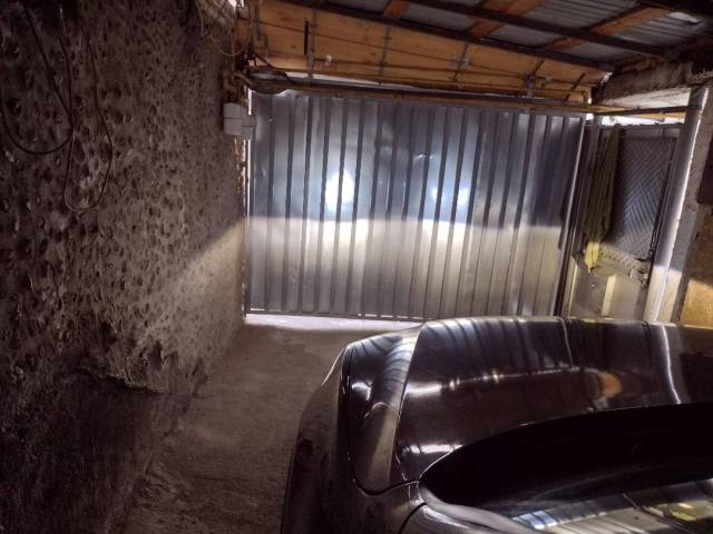

Ai dreptate , n-am iesit inca noaptea , am fost ocupat cu alte chestii . Insa diferenta e majora , observata sub copertina , cu xenonul nici nu remarcam ca-s aprinse farurile. .
Imi fac timp , promit, sa le fac poza si noaptea .
