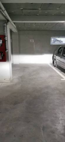

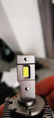

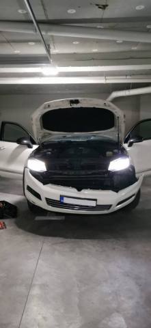

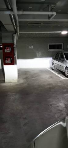

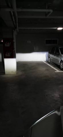

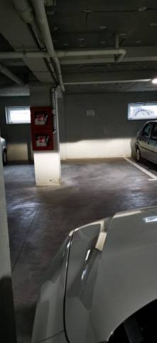

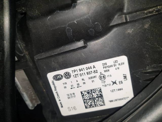

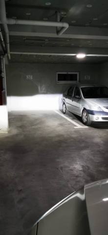

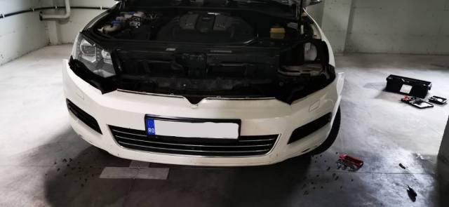

Astazi am montat noul kit Led D3s de la Led it up . Daca pozele se incarca in ordinea ce o  am , ultimele 2 sunt cu xenon original osram .
E o diferenta enorma . Urmeaza sa ies putin cu ea si revin cu poze .

@AlexDC Diferentele din poze sunt destul de mari dar da-ne si tu mai multe detalii. Becurile xenon din comparatie sunt noi sau au cativa ani de utilizare? Ai lasat led-urile 15-20 de minute sa se incalzeasca inainte sa faci poza? Ai ceva erori, in special pe partea de adaptive? De asemenea, lumina de afara care intra prin geamul ala mic poate modifica modul in care camera ajusteaza cantitatea de lumina.
Modificat de mihai.onu94
@AlexDC pe langa ce a intrabat mihai.onu94 mai sus ,  verifica te rog si urmatoarele si revino cu feedback :
- Cand switchul de faruri este pe Auto - cand decide acesta aprinderea de faruri nu ia eroare in bord?
- Cand dai flashuri repetate , nu ia eroare in bord?
- Daca pui contactul si farurile sunt pornite ( On sau auto) , nu iau eroare in bord?
In rest sunt curios de feedbackul tau pe timp de noapte .
Filmeaza putin pe timp de noapte. Din masina, de afara, cum arata pe perete.. :)

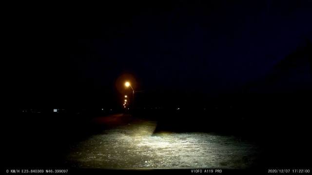

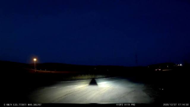

Revin cu update pentru cei 2 colegi de mai sus :
Aveau mai bine de 10 minute de cand erau aprinse.
Nu iau niciun fel de eroare .
Nu iau eroare la flash-uri .
Nu am eroare pe adaptiv.
Farurile mele in general stau pe AUTO si nu isi iau eroare , cand le-am montant , adica  sambata le-am verificat in toate pozitiile si nu am avut probleme deloc .
Din pacate nu am reusit sa fac poze seara cu ea afara , m-am bucurat ca un copil mic si pur si simplu am uitat .
O sa filmez si o sa postez aici daca mi se permite si revin cu mai multe poze . Diferenta intre ce aveam inainte si ce este acum nu stiu daca o puteti face voi fiindca nu cred ca am poze mai multe decat cele postate . Si oricum daca asa avea , in alte conditii realizate de cat cele pe care le as avea acum atunci nu ar fi ceva concret .
Daca totusi vreti sa mergeti pe incredere , va recomand cu caldura aceste leduri .
Flash-ul este la putere maxima deoarece nu are timp de incalzire ca si xenonul pana ajunge la fluxul maxim luminos .
In momentul in care aprinzi farurile acelasi lucru , acestea se aprind la intensitate maxima .
Adaptivul functioneaza la fel , loc in far este suficient pentru adaptorul acela de la becuri .
Cum prind momentul o sa caut sa fac poze si ceva filmari cu masina pe timp de noapte .
Sunt la al 3 lea set montat .
Versiunile anterioare au fost montate pe Cayenne la care clientii au fost foarte multumiti . Obs. ( avantaj la cayenne bi-xenon + faza lunga separat , am montat d3s led si led pe faza lunga , ai fi jurat ca e tir de la distanta )
*Grija mare la mufe la faruri pentru cine mai schimba becurile , m-am invartit vreo 5 minute prin fata ei fiindca se aprindea doar un far din cauza mufelor care nu erau clipsate .

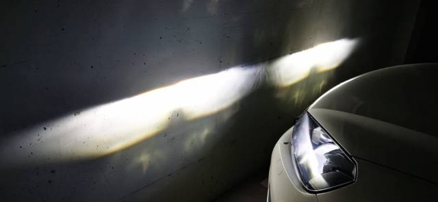

Mi se pare mie sau farul din stanga bate la fel de sus ca cel din dreapta ?
Nu ar trebui sa fie decalaj intre ele pentru protejarea soferilor care vin din sens opus ?
Mi se par excelente ledurile alea. Singura chestie care mai ramane de facut e sa le reglezi dupa manual. Cand farurile sunt reglate ca la carte, atunci "bat" la maxima lor capacitate.
Este posibil sa fie reglate gresit de cand le-am demontat si le-am montat la loc , n-am primit niciun flash la drum lung noaptea deci banuiesc ca nu deranjeaza chiar mi se pare ca uneori ar fi bine sa bata putin mai sus , dar deh pentru ce mai avem faza lunga :)) .

@AlexDC
Daca bat mai sus/departe, lumina imprastiata va fi mai slaba de asta zis ca ele bat cel mai bine cand sunt reglate corespunzator. Atunci scoti maximul dintr-un far.

Da, problema este in far, senzorul fiind in interiorul acestuia
Nu da quote la postul anterior , este impotriva regulamentului !
Apreciez raspunsul Florin, oare se poate repara/schimba?
Sau macar se poate accesa sa-l verific? Nu gasesc documentatie oficiala despre el ca sa pot verifica rezistenta si functionalitatea lui…
Unde se afla mai exact in far? Atasez diagrama farului, multumesc!
In teorie este pe ansamblul optic, nu vine separat. Am un far la service, dupa perioada sărbătorilor, daca imi aduci aminte mai voi uita in el sa iti zic daca ai vreo varianta de reparatie cu vreun far sh, sa iei ansamblul din el. Dar o sa fie complicat de dezlipit.
Pana una alta, da jos farul si inspecteaza conectori,  calc far, afs, etc.
Il voi da jos si voi verifica tot, nu prea am de ales avand in vedere ca cealalta varianta ar fi sa il schimb cu totul..
O sa revin cu o postare dupa sarbatori, voi amana lucrarea asta pentru acum, ma descurc cu lumina de intalnire pana atunci 🙂
Sarbatori fericite!
