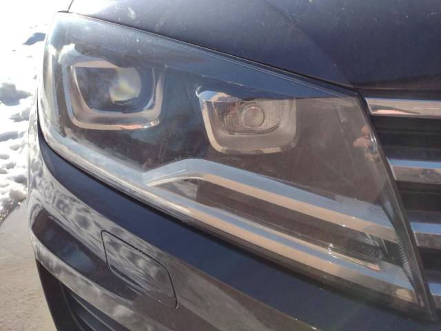

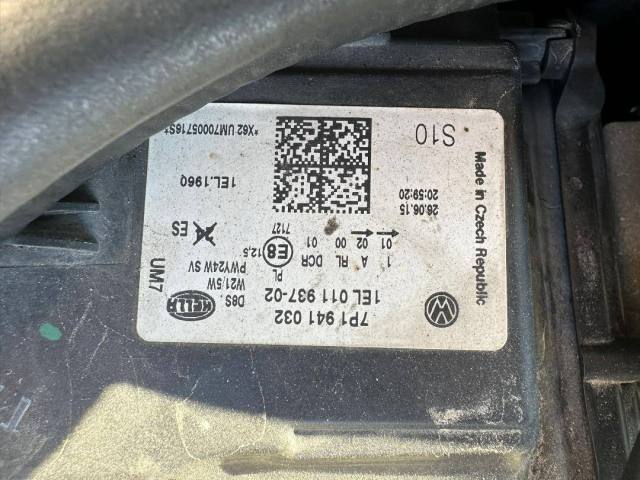

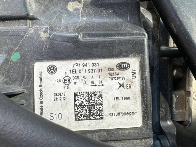

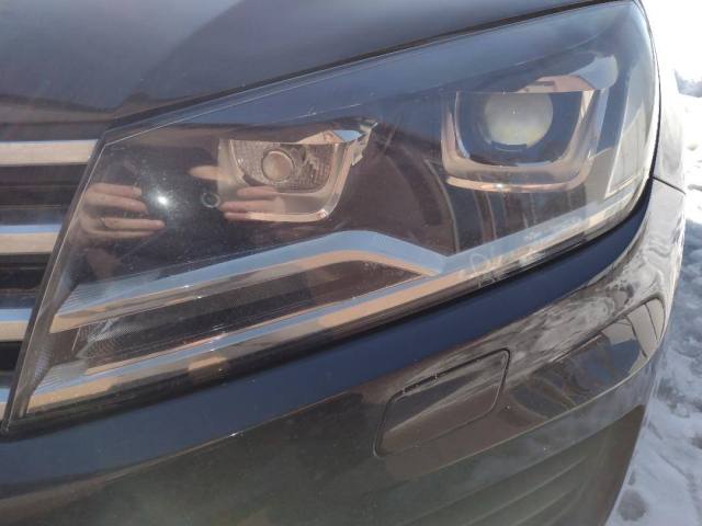

Buna , o intrebare doua am si eu , posesor Touareg 2015 204CP , va atasez poze cu farurile . Pare ca nu au drl, se aprind doar pozitiile ( lumini galbene ) pe auto daca este zi afara . Este normal ? Fostul proprietar spune ca are bixenon , pe faza luga si pe faza scurta . Nu ma pricep insa * desi a schimbat becurile cu unele noi - cu factura - osram + x% , personal imi pare ca lumineaza destul de slab . Ce tip de faruri sunt ? Multumesc
Xenon fara led-uri de zi
Varianta slaba de faruri xenon, cu becuri D8S.
Ce becuri pot monta sa vad ceva pe faza lunga - care e chioara rau de tot ) , cea scurta e ok ish , nu e chiar rea . Mersi.
