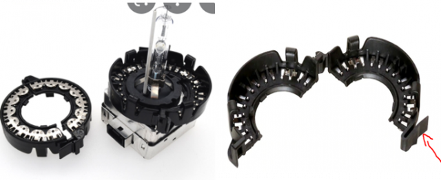

O sa las mai jos un mic tutorial pentru inlocuire bec D3S...varianta fara bara jos, poate pe viitor ajuta pe cineva(pozele sunt luate de pe net)
Pentru farul partea stanga:
1.se desfac cele 2 suruburi marcate cu rosu(nr 1) cu torx 20, se apasa siguranta (nr 2) si capacul este desfacut
2.se desface mufa din bec, o sa opuna putina rezistenta asa ca strangeti bine de ea si trageti in jos
3.se rasuceste becul la 45grade si se trage afara
4.se desface inelul de fixare apasand clema marcata cu sageata
5. se monteaza inelul pe noul bec
6.se introduce cu atentie becul in lupa (mufa becului trebuie sa fie in pozitia in care a fost scos)si se roteste in sensul acelor de ceasornic pana mufa ajunge in partea de jos(ca la pasul 3)
7.se introduce mufa in bec si inchide capacul deschis la pasul 1
