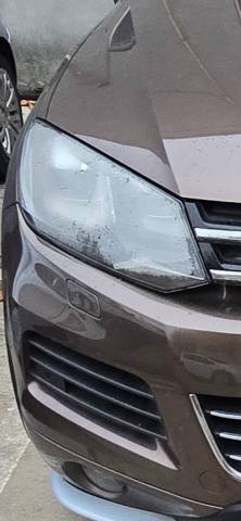

@tavitara, da, din cauza lupei si posibil a reflectorului (oglinda) din interior. Lupa pe langa ca e incetosata are si o "inimioara" in mijloc. EU cred ca pata aia obtureaza lumina, nu albeata aia. Nu am auzit sa apara mesaj in bord cand becul e pe duca.

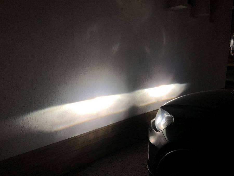

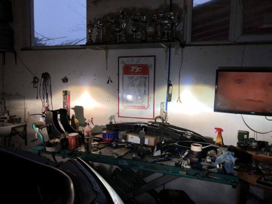

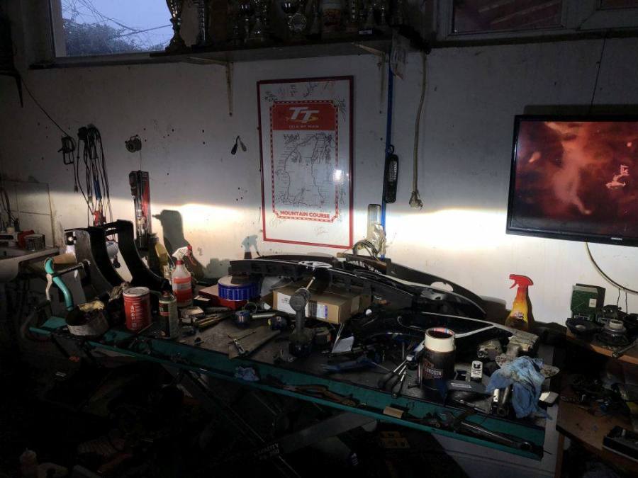

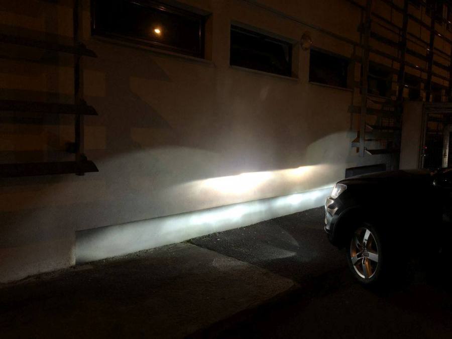

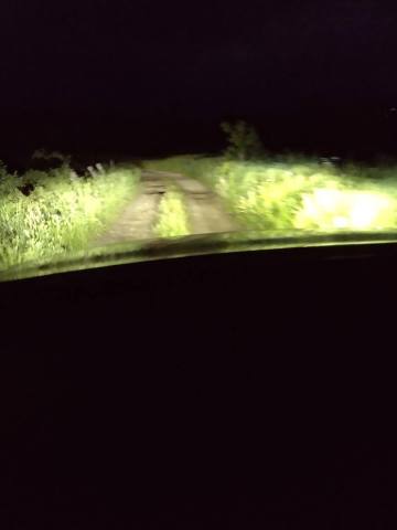

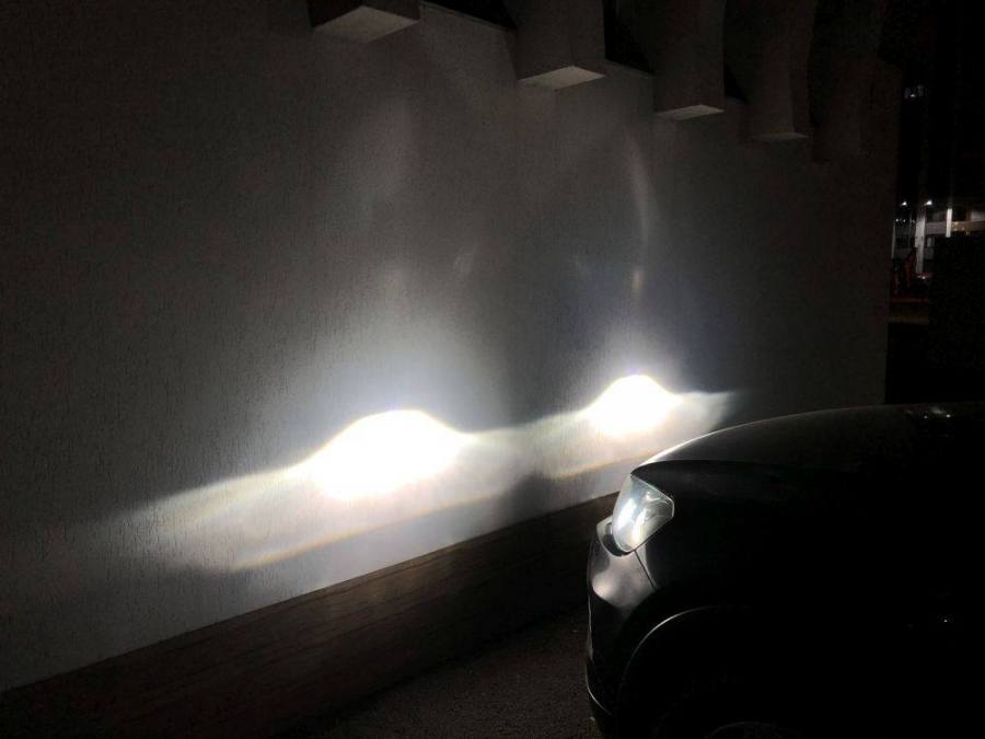

Pe pagina anterioara am postat cateva poze cu farurile inainte. Acum in weekend am avut ocazia sa le demontez, sa curat lupele pe interior si sa montez noile Osram Cool Blue Boost D3S. Rezultatul e mai mult decat multumitor dar oarecum departe de a fi perfect. Perfect ar fi fost daca as fi reusit sa curat lupele si pe exterior, eventual schimbat si reflectoarele. Acum am de asteptat 10-20 ore pentru a se stabiliza culoarea becurilor si sa ajunga la intensitatea lor maxima. Urmeaza un polish faruri si montata o folie de protectie.
Inainte
Curatat si inlocuit becul din dreapta
Faza lunga (bec dreapta nou)
Dupa..
Eu zic ca rezultatul obtinut este suficient .  Chiar din poze se vede o mare diferenta , in realitate e si mai bine.
Asteapta cele 10->20 ore (de utilizare) si apoi o sa vezi diferenta in bine.
Concluzia :  nu deschide farurile !

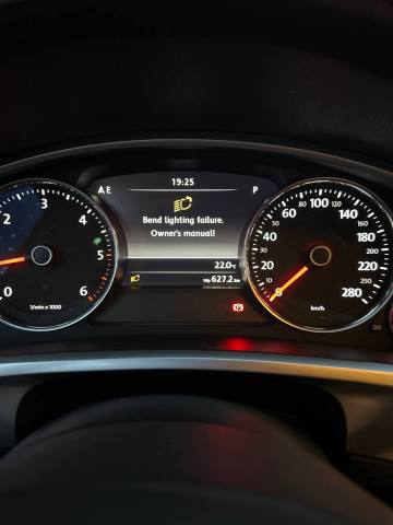

Scurta intrebare, pentru proiectoare are cineva idee care este codarea prin vcds pentru a nu mai da eroare de bec ars?
Cu o sarma otelita foarte subtire, pentru a flexa in interiorul reflectorului. Am facut o bucla in varf si am atasat o hartie multistrat cu putin alcool tehnic dupa care am dat jos hartia si am atasat un petic microfibra. Nimic special.

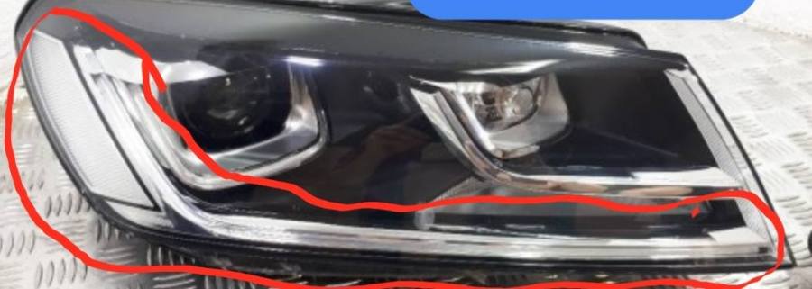

Va salut ,
Am o.problema la banda led din poziția farului.
Stie cineva cum se poate schimba ? Va multumesc pentru ajutor
Boala comuna la Touareg 7p facelift, Octavia 3,etc. Sunt oameni care le desfac și le repara.... Dar te costa cât un far sh
