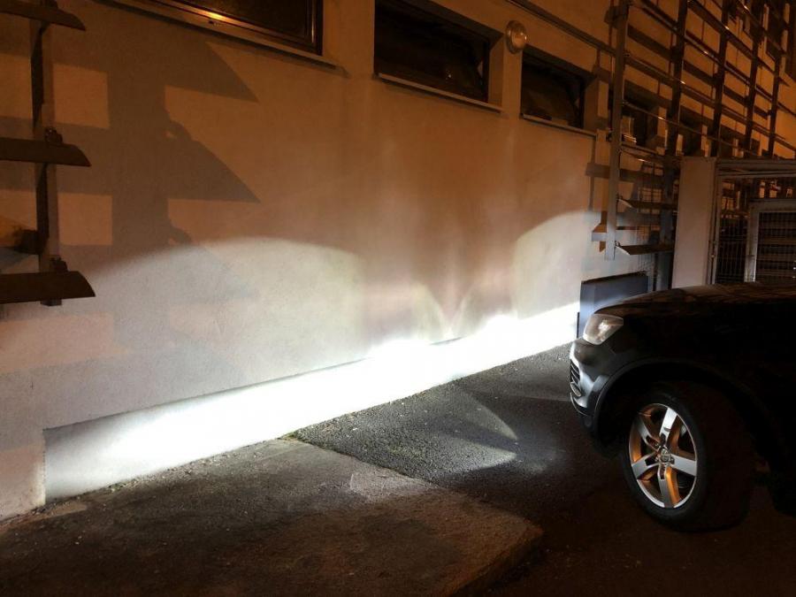

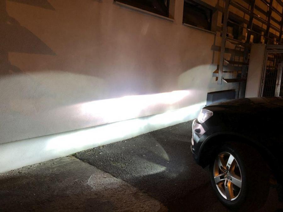

Mi-am pus eu LED si nu sunt 100% multumit, in sensul ca un glare tot are si nu as vrea sa enervez soferii din sens opus. Sunt luate din Ciaina si sunt canbus, fara erori in bord si fara sa interfereze cu radioul (am auzit cazuri cu alte modele de LED). Voi atasa si doua, trei poze.

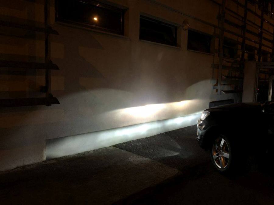

Am lupa murdara pe interior iar farul (dreapta) nu prea bate cum trebuie comparativ cu cel din stanga. Am o pereche noua de Osram Cool Blue Boost ce urmeaza a fi montate dar inainte de asta vreau sa rezolv problema cu pata aia. Intrebarea e, a mai curatat cineva lupa? Din ce am mai citit se prea poate sa am reflectorul ars ceea ce ar insemna demontare far si inlocuit tot proiectorul sau..alt far.

Multam de info. Cam asa bate farul din dreapta.
