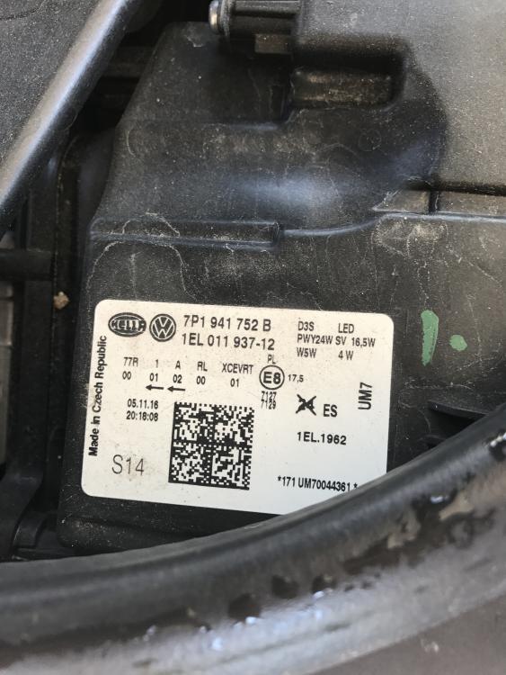

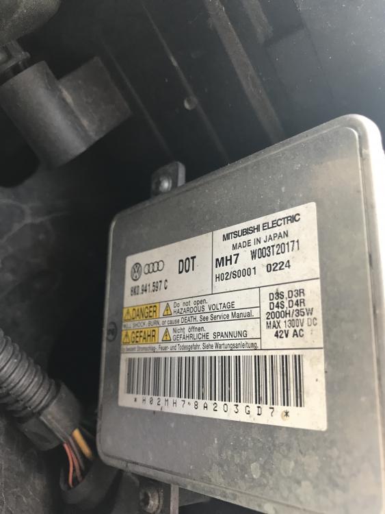

sunt doua tipuri de faruri bixenon, pe Touareg 7P - ridica capota si scrie codul care il ai pe eticheta acestora
Ce cod au cele cu asistent de faza lunga?
Modificat de garceaa
cele care sunt cu 7P6 941 033 si 034 la final
Eu doar asta am gasit in dreptul farurilor si nu seamana deloc cu poza atasata mai sus
ala e codul calc de far, nu acesta te intereseaza
Banuiam dar nu vad alt sticker in acea zona, unde e localizat? O sa ma mai uit odata mai cu atentie

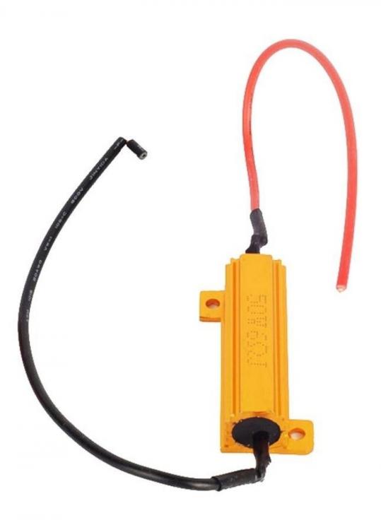

Am schimbat toate becurile normale în led-uri, semnalizări, triple, marșarier binențeles că au apărut și erorile ? am cumpărat anulatoare (tranzistori) doar că în maxim 1minut zici că iau foc(se încing foarte tare nu poți pune mâna pe ele) e normal?
poate rezistente ai cumparat, nu tranzistori.
În orice caz e normal ca ele să se încinga atât de tare în doar 30 de secunde? Dacă aș pune un plastic pe el cred că l-aș topi ?
e piata plina de fake-uri si de minciuni
deci , tu de unde si ce ai luat ?
Sunt convins că nu sunt cele mai strălucite am pus poza mai sus scrie pe el că are 50W și 6 Ohm
Modificat de Andrei_72
Regulamentul interzice citarea postului anterior
daca il desfaci s-ar putea sa gasesti in interior ce a spus dl Cristi - un rezistor de putere ... care asta face - disipa caldura la greu cand e strabatut de un curent
Din pacate asa se vor incinge. De aceea nu recomand astfel de modificari
