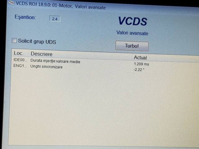

1.8 TSI prima generatie 120 cai, cod motor CABA, acestia sunt parametrii ce tin de distributie? E decalata sau ce se intampla mai exact conform parametrilor din imagine ? Unii zic ca nu porneste daca n-o pui la semn perfect, asta cel putin porneste, dar merge foarte prost. Trebuie neaparat trusa cale pentru gen1 sau ce trusa e cea mai ok pentru aceasta distributie  ? Am gasit diverse cale, cu componente diferite, dar pentru acelasi motor.

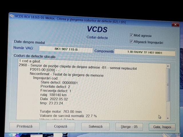

P2015 face referire la clapetele de dirijare  a fluxului de aer din galeria de admisie,  probabil sunt clapetele blocate, actutatorul defect, senzorul defect sau probleme de cablaj.

Am inteles, dar din cauza asta poate sa mearga masina urat ? Porneste bine, dar vreau sa verific din vcds si distributia. Daca am selectat bine sus valorile acelea ar fi conforme, nu ?
georgstelsib
daca nu e pusa distributia la punct,nu iti va merge bine motorul,adica la parametrii optimi.Are dreptate colegul xmisterx.

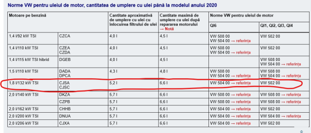

Salutare. Sper că postez unde trebuie 😀. Am luat un passat 1.8 tsi, cod motor cda, fiind adus din Danemarca, nu prea înțeleg ce scrie în carte. Aș vrea să îi fac schimbul de ulei, doar că  nu știu ce înseamnă aceste QG-uri și  ce normă trebuie să folosesc. Mulțumesc!
Salut, QG1 sunt grupe de ulei long life iar QG0,GG2,QG3 sunt grupe de ulei pt intervale de schimb mai scurte. La noi in Ro este recomandat sa se foloseasca uleiuri pt intervale scurte de timp si km gen max 15000 km, acum pt CDAA poti folosi ulei cu norma vw502 00.

@xmisterx e mult 15000km pentru România cu un ulei vw502.00
Ii recomand colegului sa il schimbe la 10000km sau 1 an de zile, care e primul. Tot atuncea sa înlocuiască și filtru de ulei și cel de aer de la motor :)

15k este recomandarea standard, depinde cum exploatezi masina si ce ulei bagi in motor.
Recomand pentru CDAA Ravenol VMP USVO 5W-30, vezi ca il poti verifica pe site-ul celor de la Ravenol daca este original uleiul.
Am incercat si Castrol, Motul, nu se compara cu Ravenol niciunul.
Daca ai de gand sa tii masina stock, poti schimba uleiul la maxim 10.000km, nu mai mult.
Daca ai de gand sa ii faci stage, recomand la 7000 maxim pentru a avea un ulei curat mereu in motor.

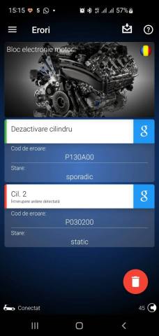

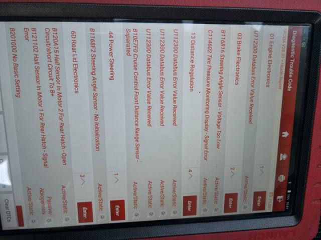

Salut, am si eu o problema cu masina, o Octavia 3 1.8 TSI 4x4, acum cateva zile in timp ce asteptam cu motorul pornit sa vina cineva (in jur de 20-30 de min, afara peste 35 de grade), motorul a inceput sa oscileze in turatie si sa sa sune ca un "tractor" s-a aprins check engine pe bord, dupa care EPC, am pus OBD11 pe ea sa o scanez (inainte de problema asta mai facusem o scanare de rutina, fara nici o modificare) si am primit urmatoarea eroare cu cilindru, am zis ca daca opresc si repornesc motorul isi revine cat de cat si ma duc cu ea acasa, dar spre surpinderea mea, nu a vrut sa mai porneasca deloc, apas pe start si da la automat pana ii vine rau si nimic mai mult, am scos borna dupa care au inceput erorile legate de diversi senzorii din cauza ca am scos borna.
Ce am incercat sa fac la sfatul unui mecanic a fost sa schimb bobina pe cilindru 2 si sa inversez bobinele intre ele, dar degeaba.
Voi ce parere aveti? Ce ar tb sa fac mai departe? De la service a spus ca vrea sa ridice mocheta sa verifice cablurile sa nu fie ceva oxidat (de cand a avut apa in ea pe la trapa)

Salut! Bujiile si bobinele cand au fost schimbate ultima data? Din ceea ce vad, ai misfire. Recomand sa incepi prin a schimba bobinele si bujiile, oricum bobinele si bujiile sunt consumabile pentru aceste motoare. Poti incerca sa le schimbi cu unele noi, sa stergi totul de pe tester si sa vezi daca porneste si cum se comporta.
Nu cred ca i-au cedat toate bobinele si bujiile dintr-o data.
Avand in vedere ca are eroare de comunicatie pe diagnoza, pe mine ma trimite cu gandul ori la baterie descarcata ori la ceva problema de comunicatie din cauza unei infiltratii de apa.
Chiar sunt curios care e problema cu el, dar gen 3 chiar e un motor robust, asa ca m-as mira sa fie vreo problema mecanica.
Ai dreptate… Sper sa scape usor. 😀
