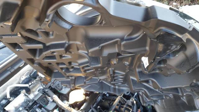

Vreau să zic că m-am trezit că motorul meu EA888 2.0 280 CP generația 4, cu capacul cel frumos din spumă de două degete, are deja o rechemare pentru „Confiscare Capac Ornament Motor”, mă repet „ăla frumos” :)). Cică ar fi în pericol să ia foc de la supraîncălzirea firească a motorului cel vajnic, probabil a vânjoasei turbine. Și nu se pune nimic în loc. Noroc că îi făcusem poză înainte, măcar cu atât am rămas:biggrin:.
Ai o poza sa vedem acel capac motor?
Tot 2.0 gen IV am si eu
Poza e doar o pagină mai în spate. Partea din spate a capacului ar fi practic deasupra turbinei și asta se încinge rău de tot, cred că acolo ar putea fi problema.
Mai completez acum și cu o poză dedesubt a capacului.
Modificat de vladp
Mai taie din capac (partea deasupra turbinei), da-l dreaq! 😂
