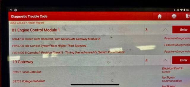

Am o "mica" problema la un 1.8 tfsi gen 3.
In mare masina se comporta relativ decent , dar pe tester am eroarea aceasta. Camshaft position Timing over advanced or system performance.
Stie cineva ce ar putea fi ?
Multumesc !

@Sora RaulPosibil sa ai niste probleme la distributia variabila.
Inainte de asta, cand ai schimbat ultima data uleiul si ce ulei ai folosit? Ce simptome are motorul? Daca stergi eroarea, dupa un drum apare din nou?
Am schimbat uleiul si am pus Ravenol VMP 5w30, am schimbat magnetii din fata de la distributie, am schimbat supapa PCV si masina are aceasi eroare si acelasi zgomot.
Mecanicul la care frecventez spune ca ar fi zgomot de lant.

Din cate stiu, la EA888 gen 3 lantul nu se alungeste. Ai pe diagnoza un parametru care iti spune chiar alungirea lantului.
Cand ai zgomot de lant? Daca ai vreo inregistrare, ar ajuta.
Ai mai jos in postare o poza cu diagnoza la al meu. Ultimul rand, vezi ce valoare arata la tine, la mine e -1.5 grade.
