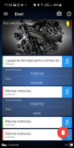

eu am erorile de mai jos plus ca pierde antigel pe langa corpul termostatului,  asa ca ma asteapta o "distractie" cam scumpa :(
