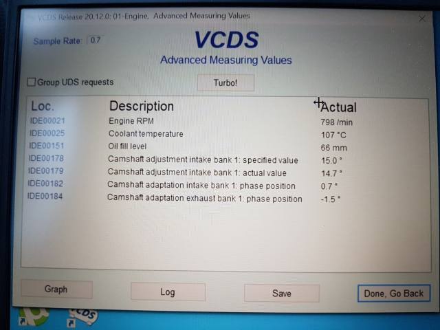

Salutare. Mi-am luat si eu o diagnoza si am urmatoarele valori la distributie.
Se pricepe cineva sa interpreteze aceste valori? Totodata, nu am gasit o arie dedicata pentru asa ceva in topicurile de TSI. Multumesc!
Cati KM ai cu masina ? Uleiul avea peste 80 de grade cand ai masurat ?
-1,5 este destul de bine. Peste -4 poti sa-ti faci griji. Vezi ca ai si un locas de vizitare in capacul de metal al distributiei pe unde poti vedea cat de "folosit" este intinzatorul.
Masina are 105000km si uleiul avea 95 de grade. O sa mai fac o masuratoare dupa ce o incalzesc mai bine (uleiul la 105).
Banuiesc ca locasul asta este undeva in partea centrala a motorului. Cand ma duc la urmatoarea revizie o sa ii cer mecanicului sa se uite, just in case.

Dopul de cauciuc este pe partea cu distributia, ca sa ajungi usor la el ar trebui dat jos carenajul e pe partea dreapta a masinii. Poti sa verifici si fara sa dai jos carenajul dar e mai greu putin.
1.8 si 2.0 TSI/TFSI EA888 gen3 si mai noi au si in soft o functie ce analizeaza in mod continuu uzura lantului si care va afisa o eroare in caz de uzura excesiva.
