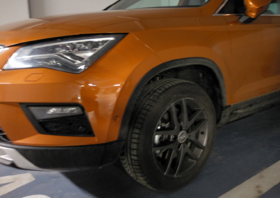

La cum se vede in poze as zice ca iese si la polish. Unul mai agresiv la inceput, dar nimic de speriat. Problema e ca va necesita revopsire, eu as lasa'o asa deocamdata
Noi pentru iarna am luat niste jante BBS de 17' et 48 si anvelope Michelin alpin 5 xl  225. Ni le-au montat cei de la reprezentanta si nu a fost nicio pb. Noi nu doar cu ET-ul am avut pb cand am cautat jante ci si cu diametrul HUB-ului multe jante nefiind compatibile.
Arata intr'un mare fel acele BBS'uri! Le vazusem si pe un Leon si mi'au placut, dar pe asta parca dau si mai bine.
Ce culoare exterioara este?
Rodium gray e masina. Si jantele sunt tot un gri ( hymalaia parca scria pe ele).
