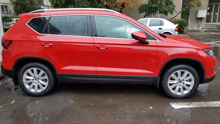

Pentru cei interesati de cum arata cu jante de Tiguan model Los Angeles R17 ET 43 7J si cauciucuri 225/55 atasez o poza. Sper sa va ajute sa va faceti o idee. Si mai e si o poza mai veche pentru before-after.
Nu arata wow, dar e decent din punctul meu de vedere. Trebuie sa fac rost si de capacele centrale pentru jante.rsz_20171007_120706.thumb.jpg.732e03aa85bca38de685750589b533d8.jpg
Modificat de a17
Astea erau jantele de Tiguan, corect? Arata ok cu jante pe 17" si sigur aspectul se va schimba in mai bine odata montate capacele centrale. Misto rosul asta, il vazusem doar pe un Kodiak si am zis ca'i Ateca initial :)
