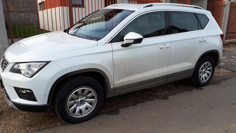

Cu jante pe 16. Nu ii cea mai aspectoasa, dar ii mai practica.
Pe langa niste jante obisnuite de tabla astea macar au ceva mai deosebit.
Ce pneuri ai ales?
Daca vad bine, masina e un Xcellence. E diferenta mare ca tinuta de drum/ confort de la jantele pe 18"?
Am pus Continental WinterContact TS 830P, 215/60 R16 99H XL.
Eu zic ca la un pret de aprox 700 RON/buc (anvelopa+janta), ii o alegere destul de buna. Daca as fi ramas cu jantele de 18, la banii astia nu luam nici macar o anvelopa.
Am pierdut la estetic, dar am castigat la tinuta de drum/comfort. Se simte destul de bine, parca nu scutura asa de tare. Oricum si aici parerile sunt impartite. Depinde de fiecare.
Probabil se simt denivelarile din cauza ca ai luat cauciucuri cu marcaj XL, care inseamna ranforsare laterala suplimentara, deci sunt mai rigide decat cele normale. Din cate stiu, nu este impusa aceasta caracteristica.

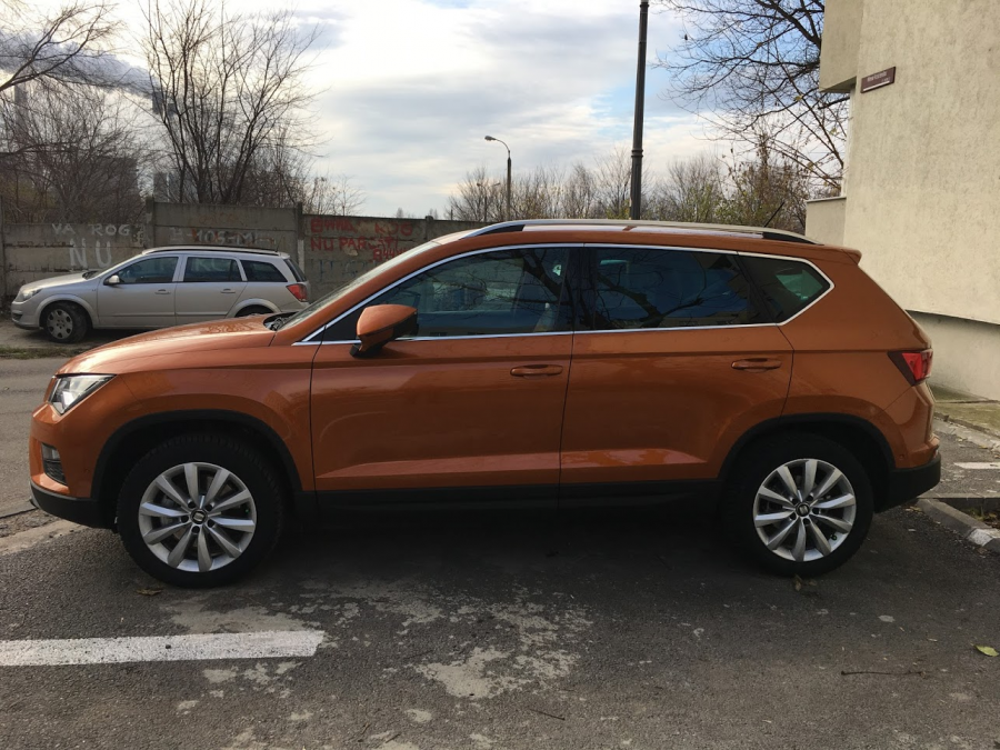

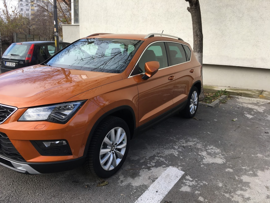

Am reusit in sfarsit sa finalizez si eu schimbarea rotilor cu cele de iarna. In cele din urma am optat pentru un set de jante de VW Tiguan model New Orleans si un set de cauciucuri  SEMPERIT SPEED GRIP 3 215/55 R17 98V XL. Jantele la fel ca si cele ale lui @a17 au venit cu capace centrale VW. Dupa o munca titanica am reusit sa le modific sa arate ca cele de Seat. Cand o sa am putin timp liber o sa fac si un DIY cu toata operatiunea. Mai jos rezultatele:
Foarte faine jantele. Sunt curios cum ai facut cu capacele ca sunt in aceeasi situatie
Le-am luat de pe OLX cu 1600 RON. Am fost cu vanzatorul la auto-soft, le-am testat, au fost ok, dupa care le-am platit. Va sfatuiesc sa faceti acelasi lucru daca le luati SH. Am ales Semperit pentru ca am beneficiat de o reducere de angajat. Din cate am observat sunt cam la acelasi nivel cu BFGoodrich si Nokian. Probabil ca daca nu aveam reducerea luam BFGoodrich.

Foarte frumos. Imi place cum ti-a iesit. Sunt curios si despre anvelope ce feedback poti impartasi dupa ce iti vei forma o parere.

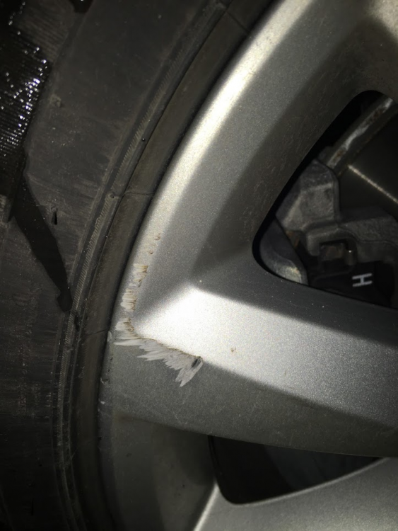

Tocmai ce am reusit sa busesc janta stanga fata la iesire din pasajul de la Obor. A fost un accident fix la iesire, iar politia dirija masinile pe linia de tramvai. Din pacate nu am observat ca bordura din stanga era mult mai mare in dreptul meu decat in dreptul masinii din fata mea. Acum ma felicit ca am luat jante SH. Rezultatul il puteti vedea mai jos:
Se repara fara probleme.
Daca aveai diamond cut, te zgariai pe ochi :)
Nici nu conteaza ce este acolo, e doar inceputul, este normal la o masina care este folosita.
