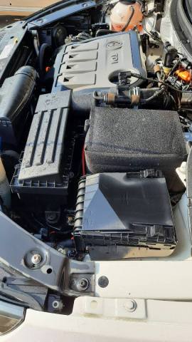

Masina a primit azi o baterie noua, Exide Premium 72 Ah-carbon boost, fata de cea Varta 64 Ah din fabrica. Cea originala a rezistat apx. 9 ani (03.13) pe masina, cu toate ca imi parea cam subdimensionata ca putere ptr un 2.0 tdi. Nu am avut insa niciodata pb la pornire, dar cu temperaturile negative din ultima perioada observam ca imi "palpaia" martorul de frana de mana la prima pornire la rece, dimineata, dupa cel putin 10-12 ore de stationare. Sper ca cea noua sa ma tina macar vreo 3 ani (nu stiu insa daca mai tin masina atat 😄).
LE. Bateria noua e un pic mai lunga fata de cea precedenta, dar mai joasa. Husa de protectie nu se mai aseaza ok, posibil sa caut una adecvata ca dimensiune.

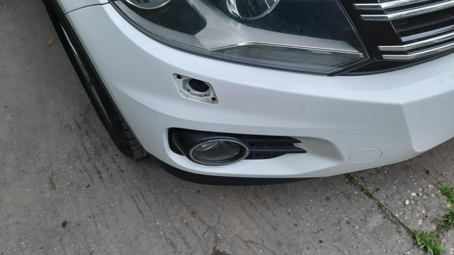

Si ... prima bucurie la Tiguan
I-a trebuit unui ratat capacul. Macar daca il lua intreg, l-a si rupt pe fuga.
Se vede in coltul dreapta jos cum a fortat cu ceva ascutit.
Mare noroc a avut, a fost "actiune" de 5 min cred. Mai ales ca eram f.aproape de masina, fiind iesit la plimbare cu copilul.
Expand

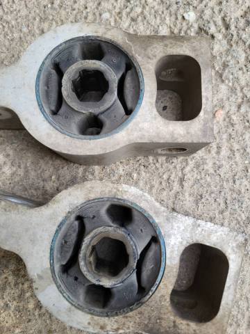

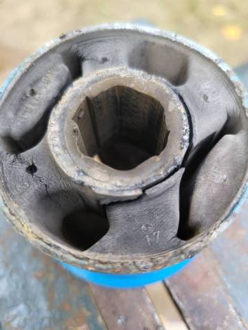

Dupa un binemeritat concediu prin Salzburg-AT, cand a adunat cam 3000 km, a urmat o revizie-191.500 km, precum si inlocuirea bucsilor mari trapez.

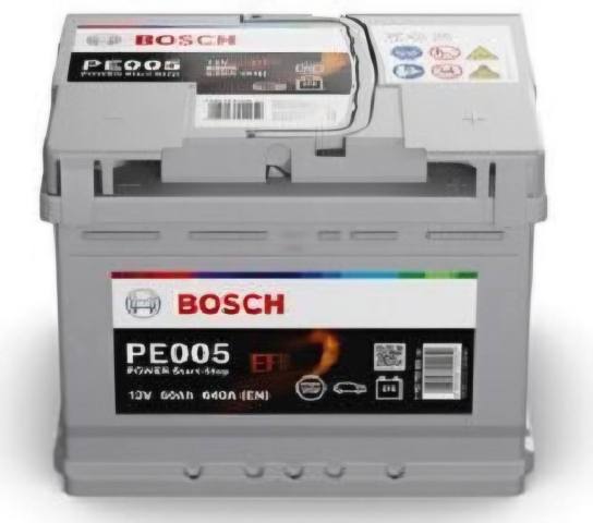

Si ca tot e plina canicula, Polo- nicul (care inca se chinuie sa atinga borna de 30.000 km) a primit o baterie noua (un Bosch PE005 - BOSCH Power EFB Line START-STOP 12V 60Ah 640A), cea originala "decedand" subit ieri seara. Daca stau sa ma gandesc, a tinut saraca aproape 7 ani. Am preferat sa merg pe aftermarket, una OE (000915089AB) pleca de la 1.200 lei, tot cu garantie 3 ani.
Montata si codata azi, toarce iar ca o pisicuta.
Modificat de pronet

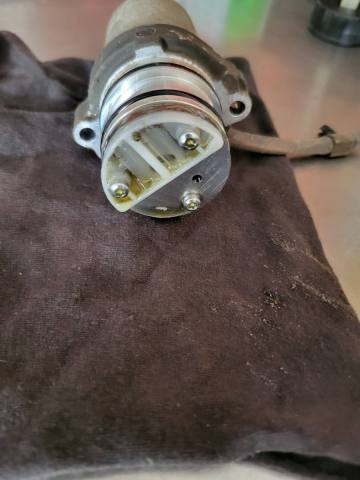

3. Inlocuire filtru si ulei haldex- ultima inlocuire, acum vreo 50.000 km.
Atat uleiul,cat si sita de la pompa, respectiv filtrul nu prezentau impuritati. Uleiul chiar daca arata super bine, se simtea un miros de ars.

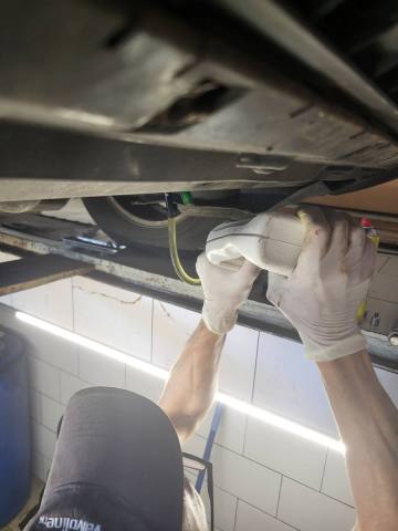

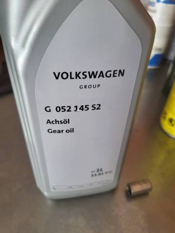

4. Inlocuire ulei diferential spate / fata - cel de pe spate arata relativ ok, in schimb pe fata era vizibil mai degradat, ars.
Modificat de pronet
5. Inlocuire ulei cutie viteza - aici situatia era mult mai deteriorata, uleiul fiind practic negru, mirosind f puternic a ars - asta apropo de "recomandarea"- e lifetime, nu se schimba.
Se poate observa culoarea celui introdus nou - pe furtun, fata de a celui uzat- din vas.

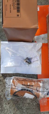

6. Inlocuit filtre si ulei motor: am decis sa fac o schimbare la marca uleiului, de la LM Toptech 4200 la Ravenol VMP USVO. Filtrele puse au fost MAN, cel de polen cu carbune activ, polifenol si efect antibacterial.

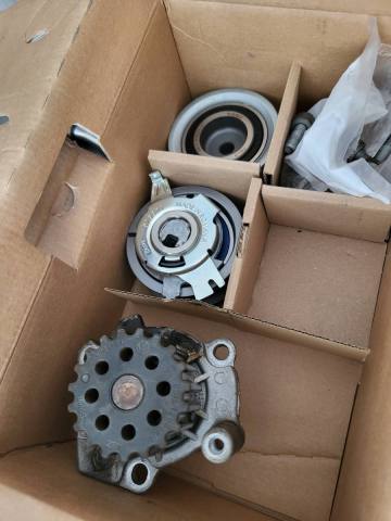

7. Inlocuit distributie si accesorii.
Toate piesele inlocuite erau cele originale, de fabrica, cu toate ca in cartea de service imi aparea o inregistrare in perioada de garantie de inlocuire a curelei si a pompei de apa, operatiune facuta in reprezentanta in DE.
Surpriza a fost constarea facuta de Cataliin, distributia era reglata pe capete, culmea cu semne de vopsea si pompa originala, dar reconditionata -rx pe serie.
Istoricul de service exclus sa fi fost alterat, cel mai probabil de respectiva operatiune - avand in vedere ca masina era in garantie- ocupandu-se nu un tehnician, ci un new entry personnel.
Piesele inlocuite se prezentau ok ca uzura, avand in vedere nr de km, pompa de apa dedea, a observat Catalin, posibile semne de duca.

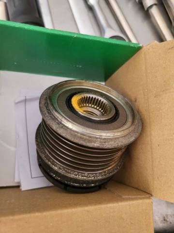

Daca tot eram cu motorul dat jos, am schimbat si freiul la alternator, chiar daca nu era necesar - inlocuirea ulterioara a acestuia necesita insa reluarea procesului, avand in vedere amplasarea acestui reper.

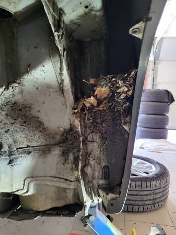

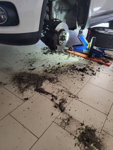

8. Curatare carene / pasaje roti - aici a fost cea mai mare surpriza ptr mine. Recunosc ca nu am avut nici timpul, dar nici spatiul unde sa le desfac de cand am masina, sens in care i-am "decorat" 😇 lui Catalin garajul, contribuind la un mediu adecvat de cultura, avand in vedere cernoziomul german mixat cu cel autohton 😂😂😂.
Daca la dus am avut un consum mediu de 7,1%, la intoarcere am scos un 6,1%, nu stiu acum daca de la kg in plus de pamant si frunze sau de la distributie (just joking 😆, a contat mult si viteza medie inregistrata: 82km/h fata de 70 parca).
