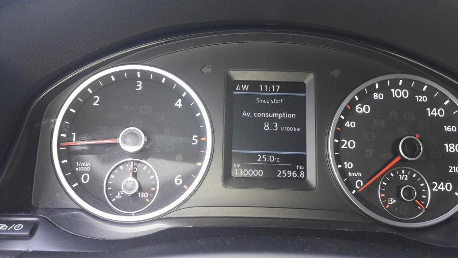

Mai adunam ceva km. Abia intorsi dupa o plimbare de apx. 3200 km prin Croatia si Austria. Mers exemplar, fara nici o problema. Consum mediu 7.2 in conditiile in care portabajul full -deh, shoping in Zagreb dar si in Parndorf si SCS.

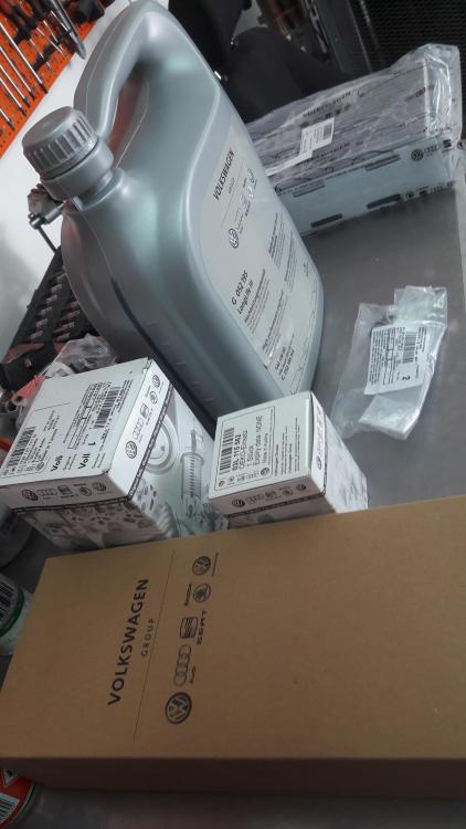

Azi am facut revizia. Toate filtrele plus uleiul-toate OE.

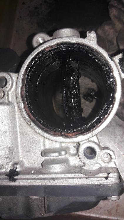

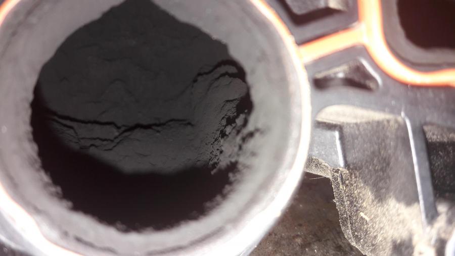

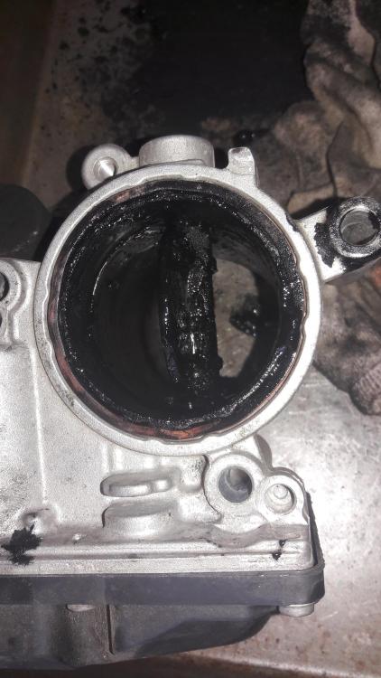

  Cu ocazia reviziei, multumita lui Catalin @EEXCALADE s-a curat si galeria si clapeta. Destul de murdare, zic eu, in contextul in care clapeta mai fusese curata odata anul acesta.
Ma gandesc ca depunerile de pe clapeta, intr-un interval scurt-apx. 5 luni sunt datorate regenerarilor dese / dieselgate, coroborat cu o deprecierea uleiului ( e cel ce a fost pus in DE anul trecut cand am cumparat masina).

Am ales sa merg pe filtre si ulei OE tocmai pentru a reduce din cauzele ce ar putea genera diferite pb. (ma refer strict la produse contrafacute vandute sub branduri cunoscute la noi) . Filtrul de motorina pus anul trecut, tot OE, era curat, la fel si motorina din pahar-lacrima, fara span sau impuritati. Cele de aer si polen erau insa murdare, cu toate ca cel de aer a fost schimbat de 2 ori in intervalul de service.

Curățarea galeriei de admise ai făcut-o profilactic, sau te-a determinat ceva anume?
Da, suspectam depuneri. Cand a fost desfacuta nu era ceva de speriat-cam 3mm depuneri. Ce nu imi place sunt depunerile in timp scurt de pe clapeta. Deja o simteam un pic la oprire ca scutura fin. O sa fac trecerea la softul original si o sa vad dupa. Suspectez si uleiul din DE, plus traficul din Bucuresti, cu toate ca masina e "alergata" in turatii.
E clar ca softul favorizează depunerile. Ce ulei au pus in D? Castrol banuiesc...
Sincer nu stiu. Posibil. Nu era trecut nicaieri. Nici pe stalpul de la usa nici legat cu sarma eticheta. Sarmulita era..dar goala ☺. Nu avea nimic atasat. Oricum...era negru rau ?. Deh...diesel.
