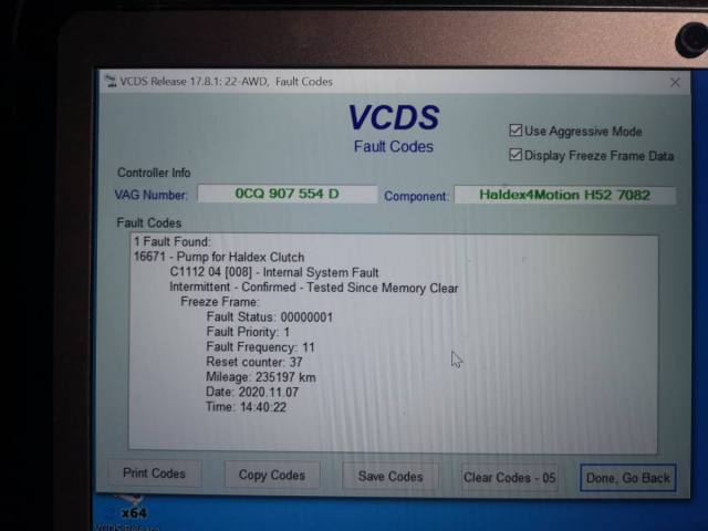

De curand am mers la munte cu Passatul meu CC,2.0 TDI 4Motion,170 HP din 2010 si am avut marea surpriza ca puntea spate sa nu "traga" deloc pe zapada si am ramas pe o panta relativ usoara.Am incercat de mai multe ori sa urc dar degeaba,rotile spate nu se miscau deloc si doar fata mergea.
Azi am ajuns acasa,am pus VCDS si am gasit eroarea atasata in imagine.Pe bord nu mi-a aparut nimic si nici nu stiu de cand nu mai merge puntea spate.Poate sa imi spuna cineva ce generatie de Haldex are masina si daca trebuie schimbata pompa sau se poate remedia.Precizez ca am omis sa fac schimbul de ulei la grup,masina fiind la mine de aproape 1 an.Multumesc anticipat !
Haldex.jfif
Cred ca ai generatia 4 de pompa haldex. In VCDS poti sa vezi ce valori de curent ai pe pompa si daca se schimba curentul cand ar trebui sa cupleze pompa, la accelerare.
Merita sa incerci inlocuirea uleiului si curatarea filtrului cu toate ca nu stiu cum e la gen4 cu filtrul.
ai putea sa gasesti mai multe informatii pe topicul colegului cu Tiguan-ul tot aici pe vwforum (da-i la cautare "haldex"). El are si filmulete pe youtube cu service de gen4. Doomy il cheama daca nu gresesc.
Apropo, frumos mileage iti arata :)
@Aalexandr, aceeasi eroare am avut-o si eu. As zice ca daca scoti pompa, curata si interiorul ei scotand capacul exterior. Sunt filmulete pe youtube cum altii fac asta. Iti trebuie un obiect ascutit sau un ac mai trainic sa cureti niste crapaturi la motoras si sa scoti praful de pe acolo.

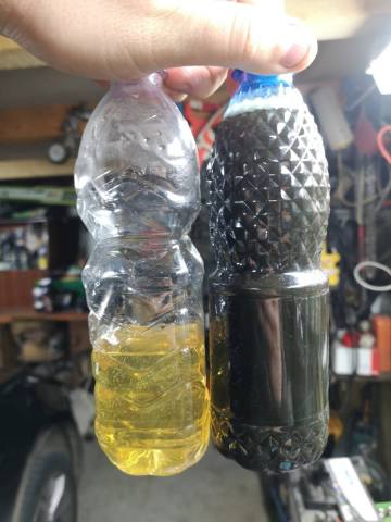

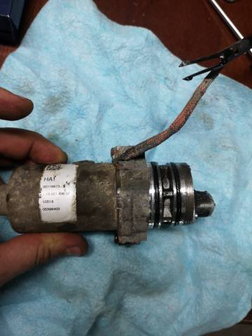

In seara asta am demontat pompa haldex, pozele vb de la sine. Uleiul din sticle, reprezinta ulei nou vs vechi... Cel vechi era în 2 cu marmelada și nu glumesc...curgea în cheaguri...
Pompa a fost desfăcuta complet, curățată, probat tot ok. (cărbunii într-o stare buna). As pune mai multe poze dar...au o mărime cam mare și nu pot sa le ridic pe toate aici.
Am scos aprx 650ml ulei (inclusiv cel de la pompa). Refill aprx 700ml.
Spre nenorocul meu, pompa a continuat sa dea aceasi eroare doar ca de data aceasta nu mai ardea siguranță.
A fost resurcitata cu 3x Basic setings pana într-un sfârșit glorios a apărut mesajul.. FINISHED Ok! 😀 Pana la acest mesaj îmi apărea.. Timeout...

@Aalexandr, ne poti da mai multe detalii la "...Pompa a fost desfăcuta complet, curățată, probat tot ok. (cărbunii într-o stare buna)..."
Cum si ce ai verificat, cum ai curatat interiorul etc. Mersi
Partea de sus a pompei unde este și filtru se desface destul de ușor, practic după cele 2 șuruburi de la filtru mai desfaci și ultimul șurub și se desface tot capul unde se regăsesc acele pârghii care acționează și presiunea uleiului în grup. În interior se găsesc niște arculete cu pistonase, un rulment și angrenajul cu pârghii... Nu e cine știe ce complicat. În ceea ce privește "electrica" pompei, se desfac 2 șuruburi și se scoate tulumba unde este trecuta și seria iar dedesubt se regăsește rotorul cu 2 cărbuni. Ca și verificare "la rece" am conectat 2 fire, un + și un - la mufa pompei și am făcut testare dacă se învârte pompa.

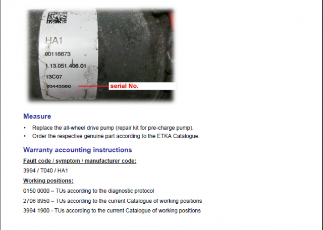

Am gasit un TPI care se potriveste problemei. Din pacate solutia pare a fi inlocuirea pompei Hadex.
@alexidMulțumesc pentru info. Acum 2 zile am dat comanda de pompa noua. Am ajuns la concluzia ca am prea mult de așteptat pana vine acel kit de reparație din Rusia...

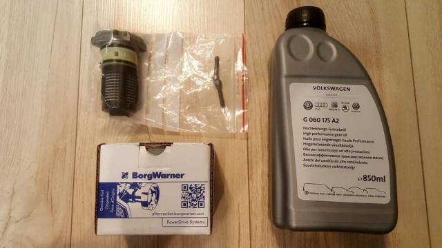

Salut. Îmi exprim ""eroismul" de a fi urmărit cu atenție cele 7 pagini și sunt recunoscător pentru tot ce am învățat din conținutul acestui topic pe care îl voi urmări in continuare.
Urmează sa fac și eu o revizie la haldex fiindca nu am nici un istoric la mașină (Passat B7 Alltrack 2012). Am norocul de a avea niște cunoștințe într-un service VAG și în plus dețin un magazin de piese auto în București, fapt datorita căruia sunt nevoit sa plătesc un program din Austria pentru depistarea codurilor originale ale pieselor cerute de clienți (este vorba de Partslink). In momentul de fata acest lucru m-a ajutat personal si doresc sa împărtășesc cu voi aceste coduri de piese pe care le-am comparat cu cele menționate de voi anterior si reiese ca la Skoda nu sunt la fel. Chiar dacă m-a speriat putin ce am citit pe aici cred totuși ca intervenția este obligatorie în condițiile lipsei istoricului și de aceea am sa îmi asum riscul si am sa încerc sa fac momentan doar schimbul uleiului, spălarea sitei de la pompa, înlocuirea celor doua o-ring-uri de pe pompa, fara sa umblu momentan și la pompa in sine. Ca electronist cu experiență am sa încerc (si va recomand) ca toată intervenția sa se facă cu bateria mașinii decuplata, pentru ca ea sa nu știe ca va fi decuplata pompa, pe care eu am sa fac si un test de consum fara sarcina, mai mult ca sa o aud și sa ma asigur ca este funcțională in parametri. Testul însa trebuie sa fie de scurta durata deoarece cred ca uleiul din pompa folosește de asemenea și la răcirea ei, exact cum se întâmpla și cu pompele de carburant din rezervor care se supraîncălzesc când nu sunt scufundate in lichid (când rezervorul este aproape gol și se intra pe viraje bruște, frâne și demaraje puternice, momente in care carburantul este ,,plimbat"prin alte părți ale rezervorului, lăsând pompa uscata). Personal am emoții fiindcă nu am condițiile necesare lucrării si trebuie sa apelez la o cunoștință care are un service cu elevatoare, altfel cred ca nu merita chinuiala.
@revopartsautodin cate vad si stiu tu ai haldex gen4 care are filtru separat, in etka si in partslink nu apar codurile la filtru pentru ca vw nu da ca si piesa de schimb , sunt lifetime , filtru gasesti de la borg warner pe aftermarket la care vine si capac filtu si suruburi, uleiul degeaba schimbi daca nu schimbi si filtru care a imbacsit si nu mai trece debitul de ulei necesar pompei. Mai jos ai poze atasate
