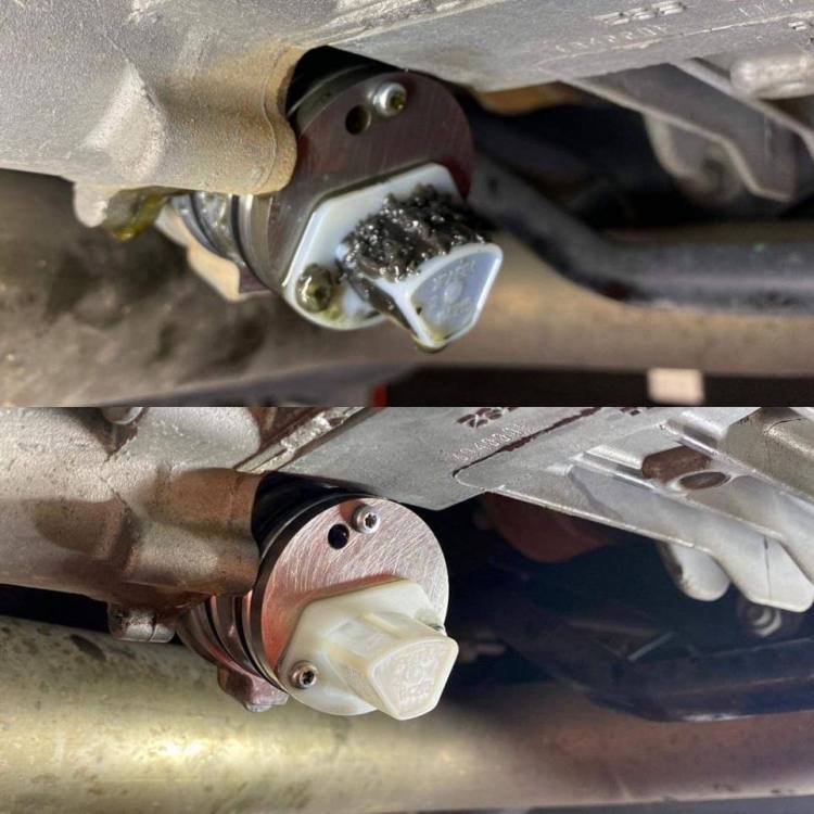

6 minutes ago, vdragos said:
Haldex 5 nu are filtru, doar sita in capul pompei. Poti cere curatarea ei si e chiar recomandat, in lipsa celuilalt filtru sita aia se colmateaza groaznic si asta la km putini - 15 - 20 de mii
My bad...acum.am recitit si vazut ca e vb de Gen 5.
Si btw, chiar daca gen 4 are si filtru, sita tot se infunda-cel putin la mine se adunase destul pe ea, cu toate ca la fiecare 60k a fost schimbat uleiul.
In ce a constat revizia Haldex si de ce ai facut-o la nici 25k Km ? :blink:
E ca sa nu ajunga asa si sa schimbe pompa mai devreme sau mai tarziu (asta daca nu are ghinion sa-i pice tot grupul). Cine cauta pe net gaseste destule cazuri. Eu inainte de primul schimb am avut erori sporadice (mechanical malfunction) si eram aproape fwd in acele momente, la nici 30.000km. Schimbat ulei si fara probleme de atunci (se fac 2 ani)

Nu mai exista filtru. Este doar acea sita de plastic alb
Sita alba se schimba si ea cand cer o revizie la Haldex sau trebuie insistat?
Nu se schimba, se curata. Dar nu cred ca o vor face in reprezentanta. Ei iti vor schimba doar uleiul. La fel e si la generatia anterioara. Nu desfac si nu inlocuiesc filtrul. Nu e operatiune de service -asta a fost explicatia in reprezentanta.

Am preferat sa fac revizia la Haldex exact pentru a evita astfel de situații precum cea expusă de @C Z R . Citind pe forumurile din afara, am văzut cum arată acea sita la revizia de 30k km și am preferat sa schimb uleiul proactiv.
Din păcate, curățarea sitei nu este considerată “operatiune de service” și cei de la PBN nu au fost de acord sa demonteze pompa (bine, ei nu prea erau de acord nici cu schimbatul uleiului, dar na...). Costul schimbului de ulei a fost de ~420 lei. Am in vedere, pe viitor, sa fac și o curatare a pompei, ca sa fiu Safe :D.

Da , se aplica la toate , socant este ca unii au pompa murdara rau si la 20.000km  , chiar si cu erori.  Depinde si de cum este exploatata masina dar totusi cam putini km ......
Ce inseamna "curatarea pompei"? Curatarea acelei site ? Mai este altceva acolo de facut ? Nu este suficienta scoaterea acelor suruburi si curatarea, e necesar a se da jos pompa ?
@CristiALF   uite filmul de mai jos , de la minutul 15:00 este raspunsul la intrebarea ta  .
Sita se da jos de pe pompa , altfel prin curatare mizeria intra in spatele sitei , automat in pompa . Daca vrei sa te duci "all the way"  se deschide si pompa in interior si se curata pistoanele.
