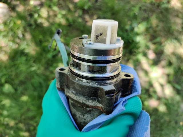

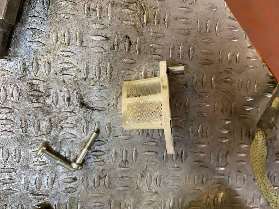

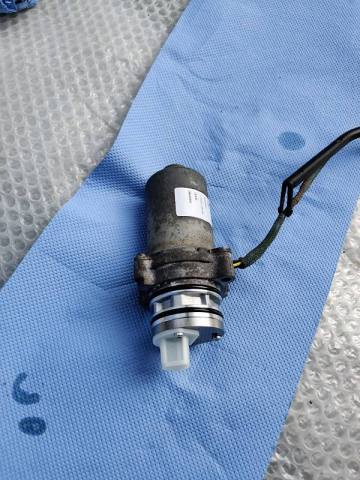

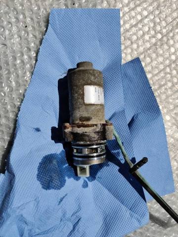

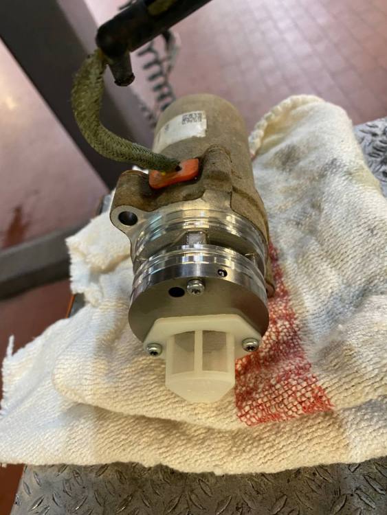

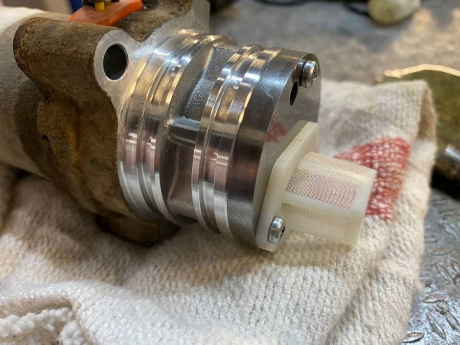

Azi am fost si am facut lucrarea de intretinere: inlocuit ulei, desfacuta pompa, inspectata si curatata, schimbate cele 2 oringuri. O lucrare pe care o poate face efectiv oricine, cata vreme ai o pompa de bagat uleiul pentru a nu te chinui. Am platit 575 lei, am stat langa masina la operatiuni si am facut poze :))
Dupa aproape 4 ani de zile si 42700 Km, uleiul Haldex arata excelent zic eu iar sita nu era murada, avea doar niste puncte de mizerie, nesemnificative. Detalii in poze mai jos.

Bravo, se vede ca e masina folosita de nevasta, nu prea a facut plecari in RWD :))
Corect, nu a cuplat mult spatele.

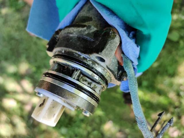

@CristiALF multumesc pentru poze. M-am mai linistit dupa cate site infundate am vazut ?

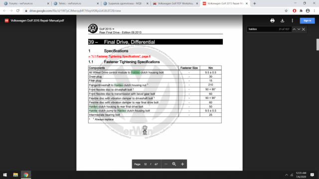

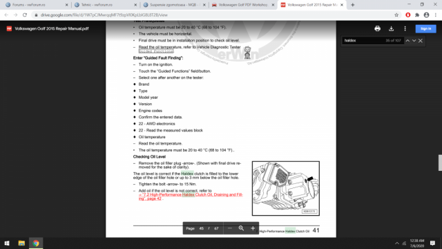

Am gasit manualul oficial de service pt Haldex Gen 5. Interesant ca dupa remontare nu se mai adapteaza pompa, nu se mai reface nivelul uleiului...nimic. Doar se schimba si atat. Am pus si cuplurile de strangere si cat trebuie sa fie nivelul uleiului.
https://drive.google.com/file/d/1W7pCJMwrqqMF7t9zpVI0KpLbIG8L8T2B/view
