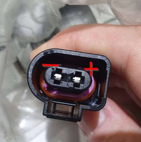

La demontarea pompei gen5 as vrea sa o testez. Stie cineva cu cati Volti si cati Amperi ar trebui sa fie alimentata pompa? 12V de la baterie?
La fel, care este pin-ul pt plus/minus de pe mufa? A corect in imaginea de mai jos?
